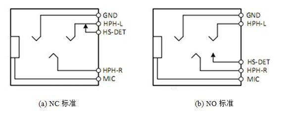

2.耳机座的标准
耳机座标准分为NC和NO两种,如图3所示(以美标耳机的耳机座为例);
从上图可以看出,无论是NC还是NO标准,MIC、GND(接地)、R(右声道)、L(左声道)4个触点线路均一致,不一致的地方为HS-DET,全称为headset-detective,是用以检测耳机是否插入的触点。
以NC为例,为耳机未插入的情况下,HS-DET和L是连接在一起的,为接地低电压。当耳机插入时,HS-DET会和L分离开来,HS-DET不再接地,突变为高电压。当电路检测到该电压突变的时候,就会认为耳机已经插入,从而进入下一步操作。拔出耳机时,HS-DET高电压突变为低电压,则识别为耳机拔出。
NO和NC相反,HS-DET在耳机未插入时为高电压,在耳机插入后为低电压。
