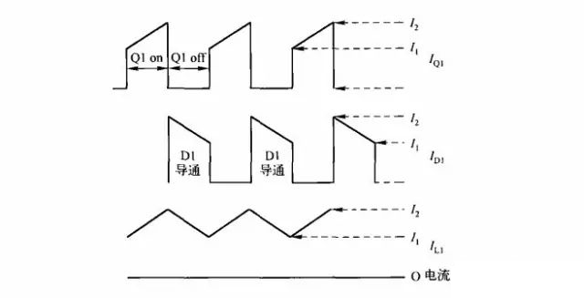

若电流在关断结束时还未下降到零,则由于电感电流不能突变,Q1下次导通时电流上升会有一个阶梯,Q1和D1上的电流将呈典型的阶梯斜坡形状,如图2所示。
图2 连续模式下boost拓扑Q1、D1和L1的电流波形
此时电路工作于连续模式,因为在一个工作周期里电感电流始终大于零。
