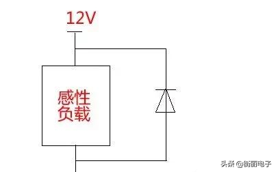

上图给出了续流二极管的典型应用电路,其中电阻R 视情况决定是否需要。储能元件在VT 导通时,电压为上正下负,电流方向从上向下。

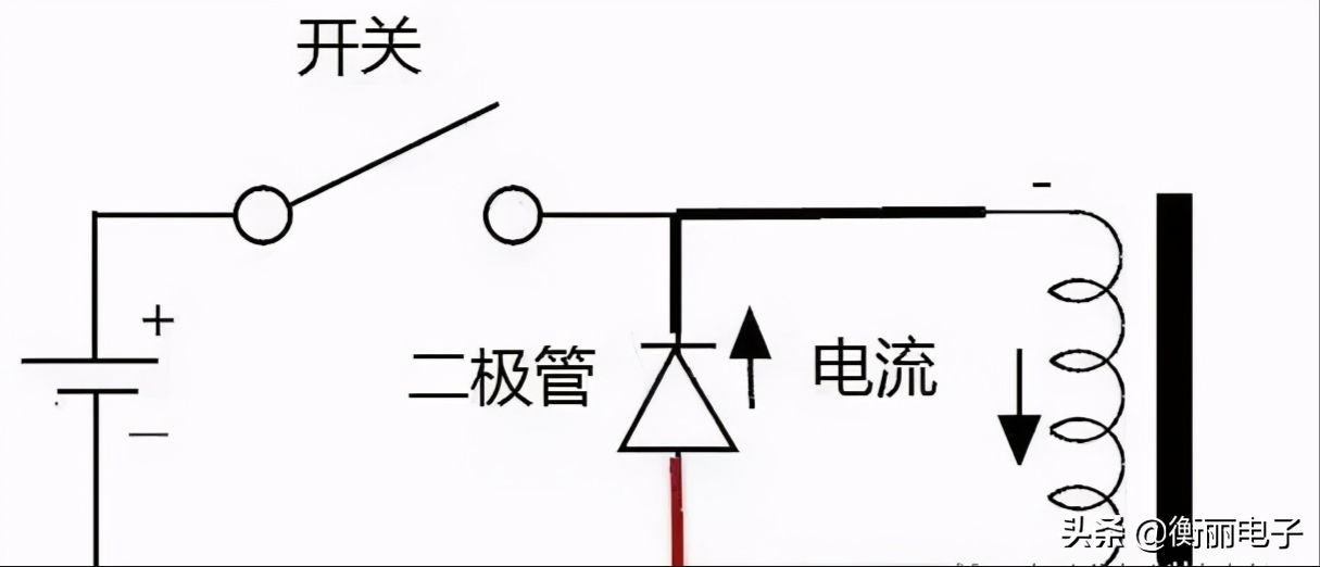

当VT 关断时,储能元件中的电流突然中断,此时会产生感应电势,其方向是力图保持电流不变,即总想保持储能元件电流方向从上向下。
这个感应电势与电源电源的供应商电压叠加后加在VT 两端,容易使VT 击穿,为此可以加上VD,这样就可以将储能元件产生的感应电势短路掉,从而达到保护VT 的目的。

(1) 续流二极管是防止直流线圈断电时,产生自感电势形成的高电压对相关元器件造成损害的有效手段!
(2) 续流二极管的极性不能接错,否则将造成短路事故;
(3) 续流二极管对直流电压总是反接的,即二极管的负极接直流电的正极端;
(4) 续流二极管是工作在正向导通状态,并非击穿状态或高速开关状态。
