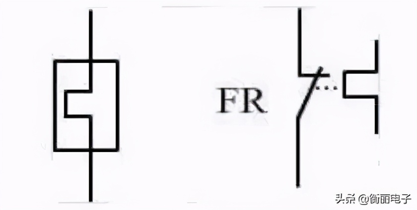

热继电器的电气符号一般表示为KH和FR。

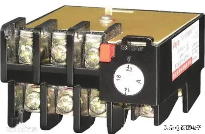

热继电器工作原理是由流入热元件的电流产生热量,使有不同膨胀系数的双金属片发生形变,当形变达到一定距离时,就推动连杆动作,使控制电路断开,从而使接触器失电,主电路断开,实现电动机的过载保护。主要用来对异步电动机进行过载保护。
热继电器由发热元件、双金属片、触点及一套传动和调整机 构组成。发热元件是一段阻值不大的电阻丝,串接在被保护电动机的主电路中。双金属片由两种不同热膨胀系数的金属片辗压而成。

热继电器上h和a是什么意思
热继电器上H为手动复位,A为自动复位。H是手动复位(HAND)缩写,A是自动复位(AUTO)缩写,在自动复位位置时动作后隔一段时间自动复位。
当复位按钮指向“H”时为手动复位,若继电器脱扣,要再度启用继电器必须手动按下复位按钮。若要将手动复位模式切换成自动复位模式,只需将复位按钮按下,并逆时针旋转从“H”到“A”即可。
手动复位和自动复位切换,一般旋转90度就行。热继电器动作后,双金属片经过一段时间冷却,按下手动复位按钮即可复位。
