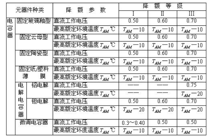

1.电容
电容的降额参数与因子

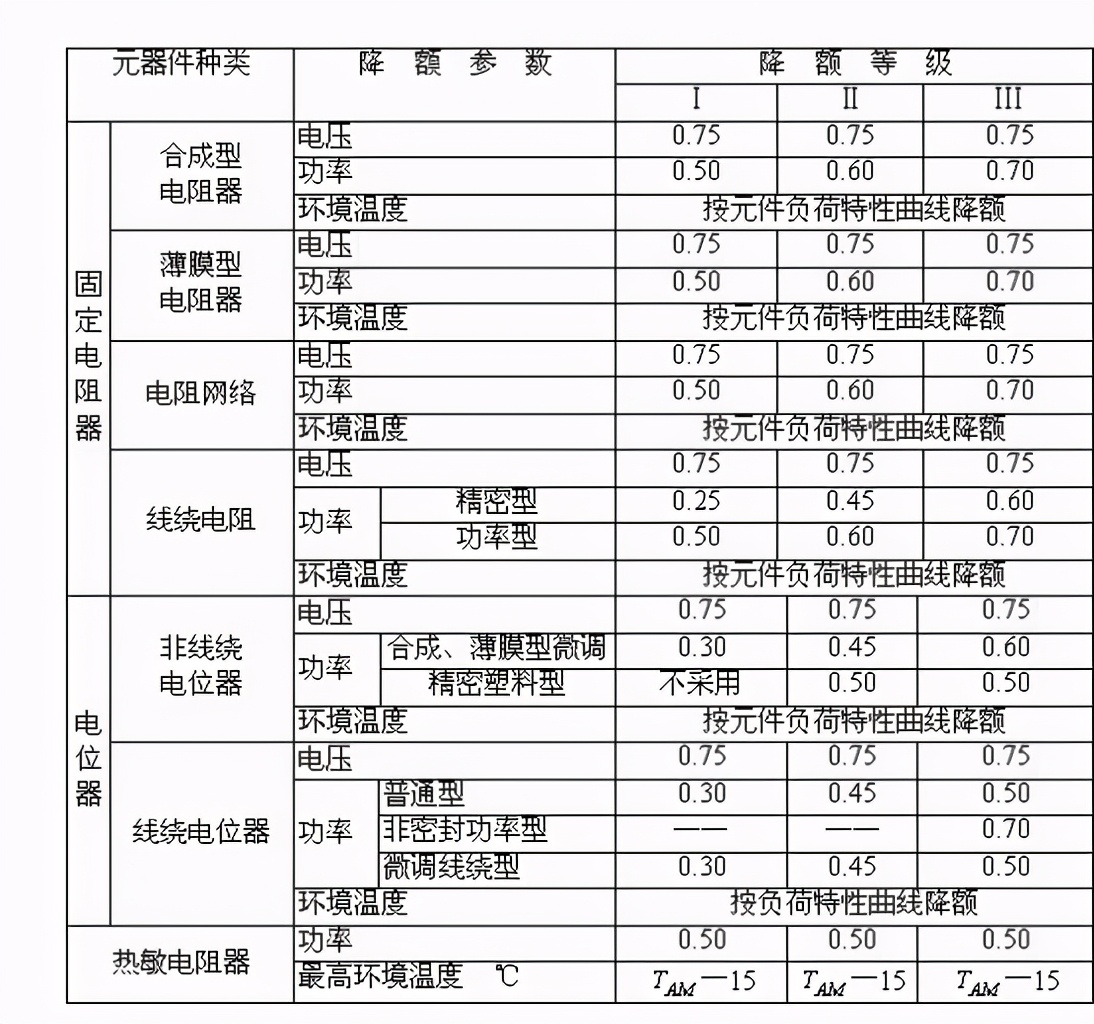

2.电阻
电阻的降额参数与降额因子

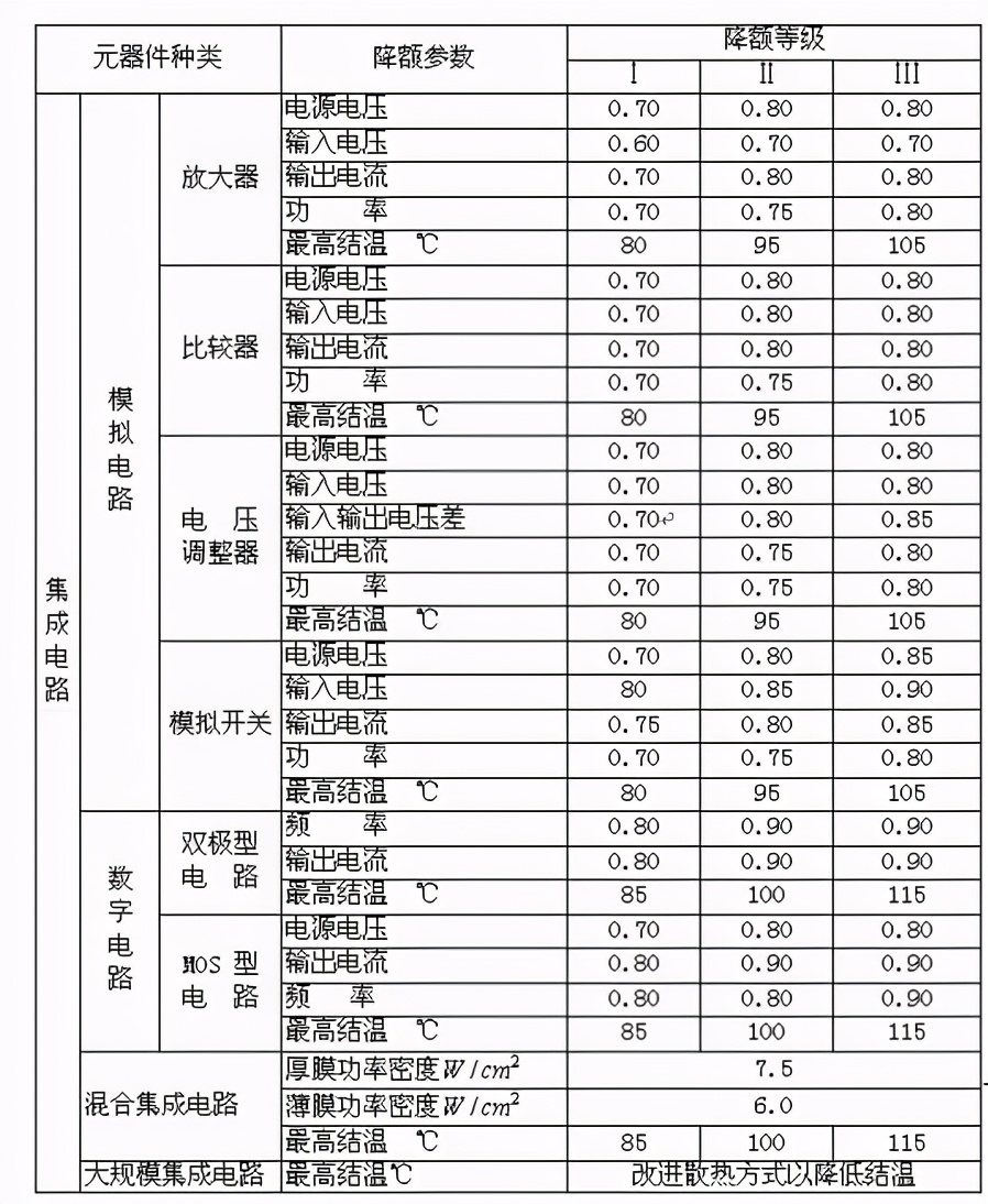

3.集成电路
集成电路的降额参数及因子

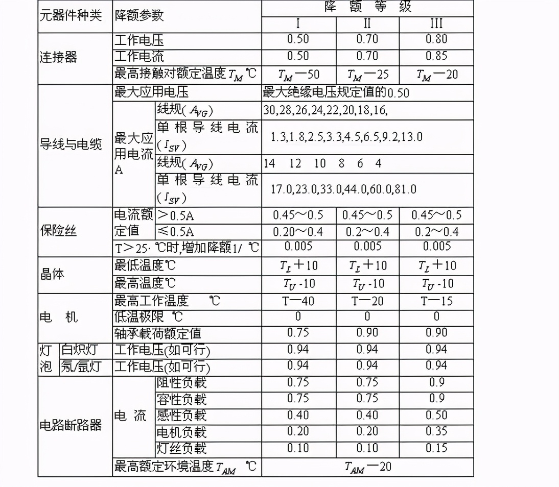

4.其它器件
其它器件的降额参数及因子
运算放大器降额设计实例
从数据手机上查得工作电压额定值为:
正电源电压VCC=+12V,负电源电压VEE=-22V。
输入差分电压VID=+/-20V;
输出短路电流IOS=20mA;
最高结温Tjm=150°C。
总功率P=500mW;热阻θJC=160°C/W。
以1级降额要求为例计算出:
正电源电压VCC=+15.4V,负电源电压VEE=-15.4V;
输入差分电压VID=+/-12V;
输出短路电流IOS=14mA;
最高结温Tjm=80°C;
总功率P=350mW;
