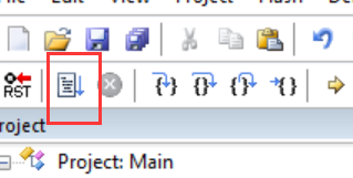

不管是软件仿真还是硬件仿真(关于如何配置的问题可参考 STM32 工程模板相关内容),首先都是使用以下按钮进入调试模式:

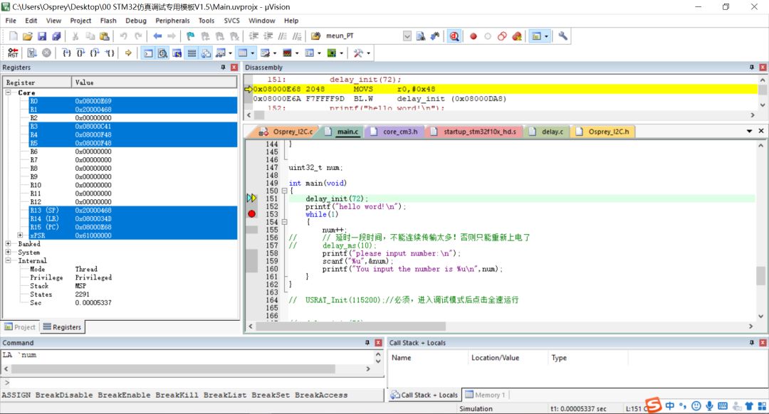

之后就会进入如下界面:
这个界面和平常的编辑界面有很大不同,增加了不少调试功能。

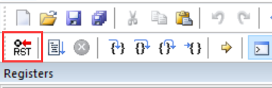

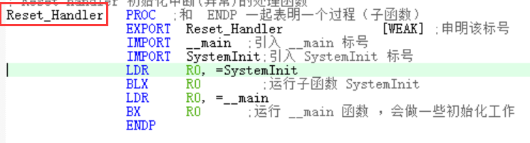

1、Reset
这个按钮用于将单片机复位的(类似于用复位按键复位),复位之后程序回到最开始处,即复位中断处理函数处:

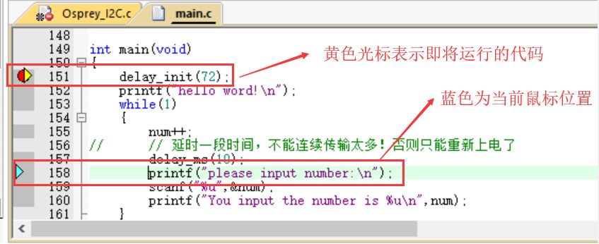

如果说你想让单片机在进入调试模式后直接运行到 main(),那么你可以在退出调试模式的情况下设置这个:
这样程序将自动在 main 的第一条指令停止(在此之前的代码自动运行完了):
注意:黄色光标指向的语句是准备执行的语句,但还没开始执行。

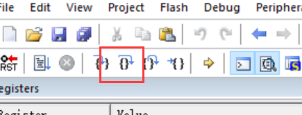

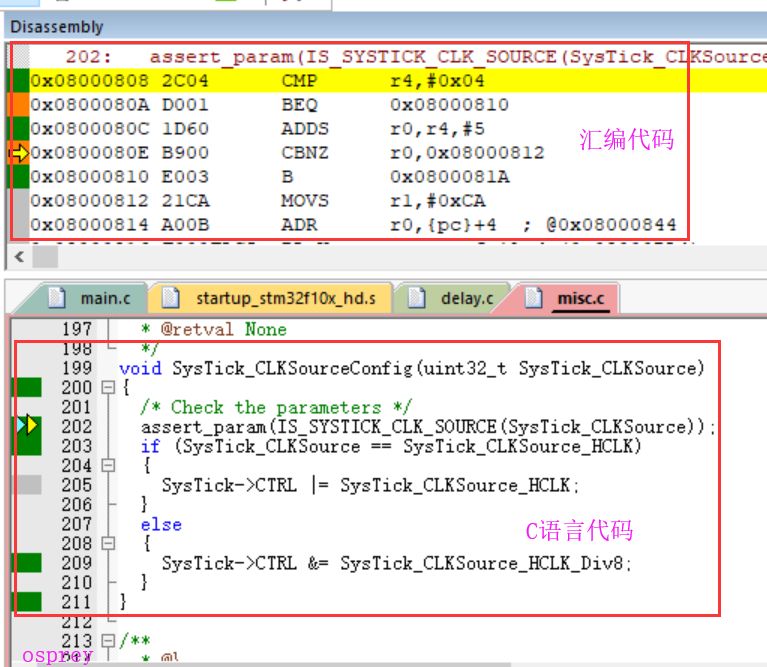

3、Step(F11)
这个按钮用于单步调试。注意这里的单步是汇编层面上的,而不是 C 语言层面:
这也就意味着将一步一步的执行每一条汇编指令,从另一个角度看,就是它能够深入到每一个函数内执行,对于精确定位代码很有帮助。

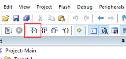

4、Step Over(F10)
如果你不想深入到每一个函数内(比如延时函数,你不可能一直在那单步运行吧),那么使用该按钮是不错的选择:
使用这个调试按钮将直接跳过函数执行(不是说这个函数不执行,而是它能快速执行完这个函数体,并准备执行下一条语句),这样就可以节省不少按钮点击次数。

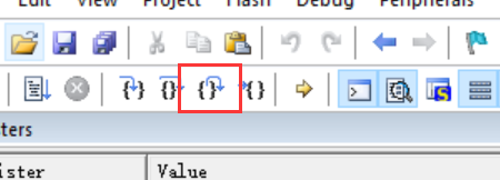

5、Step Out(CTR+F11)
当你不幸进入了函数内执行,怎么办,就是使用这个按钮了:
这个按钮能快速执行完当前函数的剩下语句,然后跳出该函数体,准备执行下一条语句。

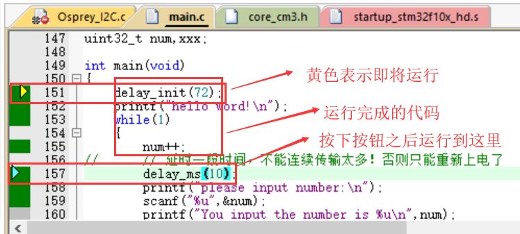

6、Run to Cursor Line(CTR+F10)
如果你觉得打断点太麻烦了,那么就试试这个按钮,这个按钮能直接运行到你的光标处(当然光标指示的语句还没开始运行呢)。
按下按钮的效果就是这样(注意黄色光标位置和蓝色光标一样了,已经重合了):

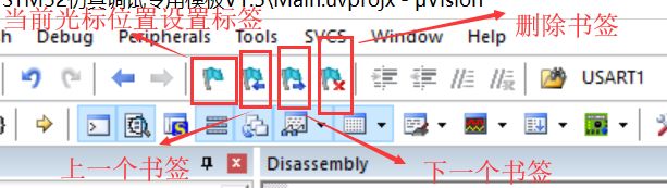

9、Bookmark
如果使用 Nevigate 不是很方便的话,那么试试书签如何?
这个可以

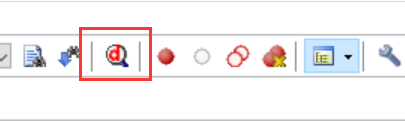

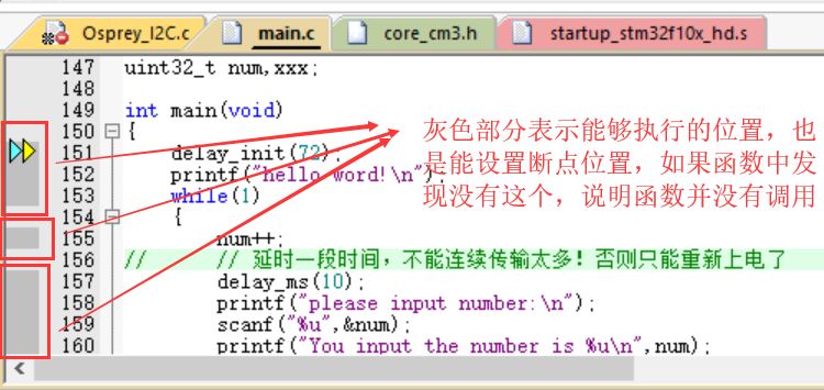

10、Breakpoint
如果你希望程序运行到某一段代码的时候停下来(断点位置还未执行),那么这些按钮将实现你的要求(当然你的配合前面的代码运行按钮)。
当然断点设置可以直接在代码的左边位置直接设置:

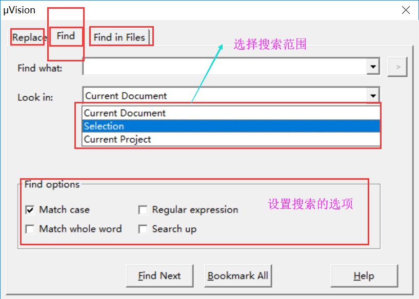

11、搜索
有没有搞错,搜索也属于调试范畴?对我来说还真是。快捷键 CTRL+F,替换是 CTRL+H。
很多时候你并不能找到一个标志符或者变量在哪里使用了,那么试试搜搜功能吧。它能搜到工程内所有你想要的符号。
注意,搜索区域可以设置范围,可以通过以下选项选择你的搜索区域。

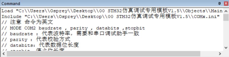

12、Commd
这个是命令输出窗口,如果你在调试过程中遇到问题了,那么看看这个窗口给你输出了什么信息吧!
