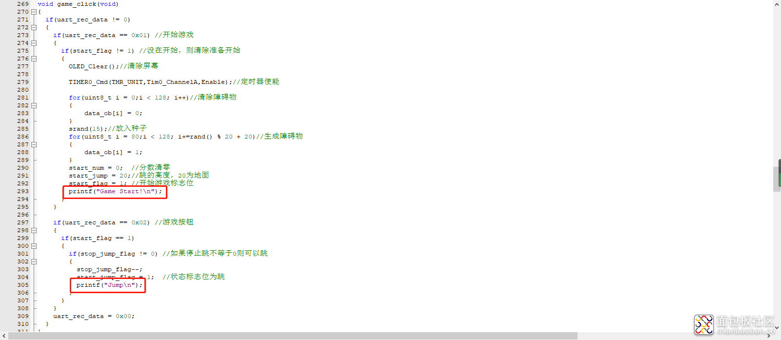

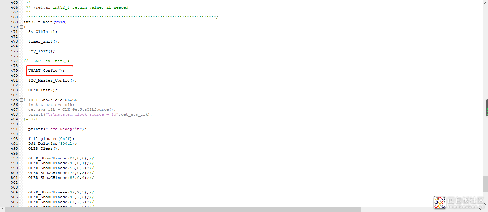

首先修改下位机,将串口初始化,同时从串口发送游戏状态,如图1和图2。

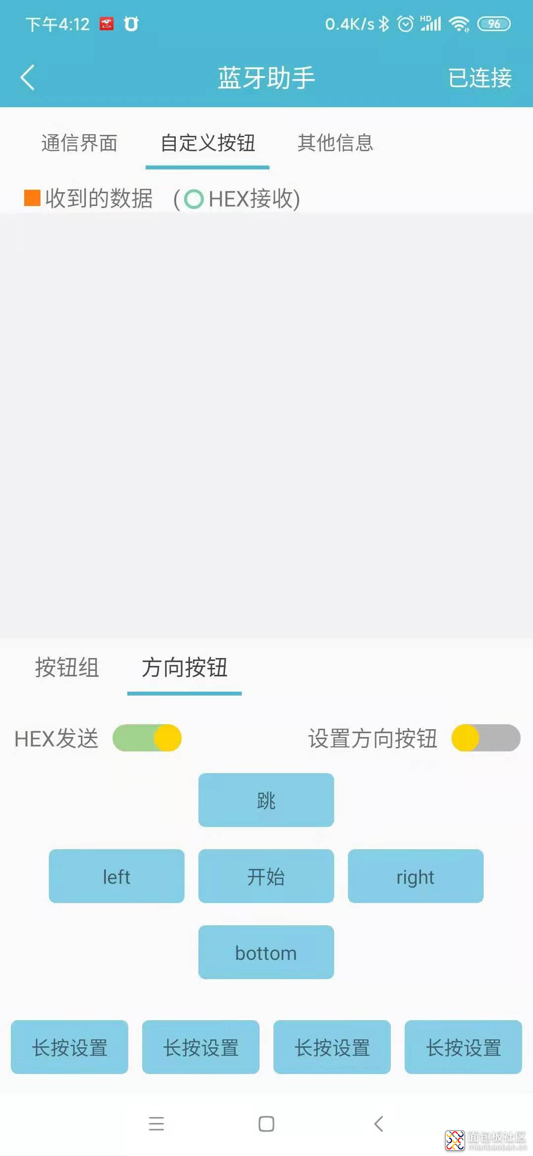

接下来直接操作手机APP程序,修改键盘上的按钮发送0x01(开始指令)和0x02(跳指令),修改完成之后,界面如下图3所示。

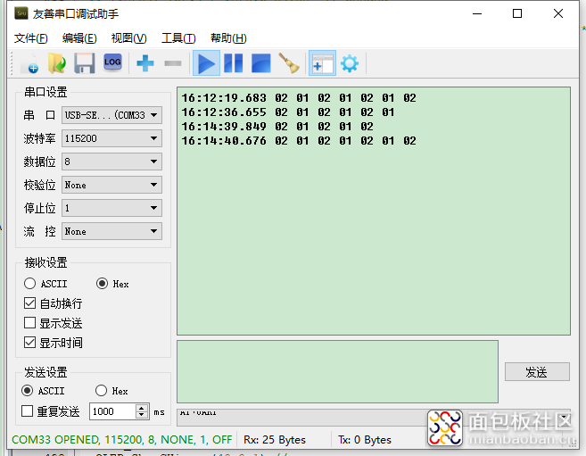

测试蓝牙模块与手机的通信,手机按反复开始和跳,从PC端的串口助手中可以正常接收蓝牙模块的数据,如图5所示。

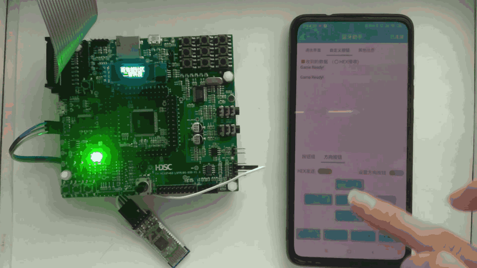

最后将串口模块接到开发板上的串口接口上,然后就可以直接用手机操作了,最终效果在最上边。
