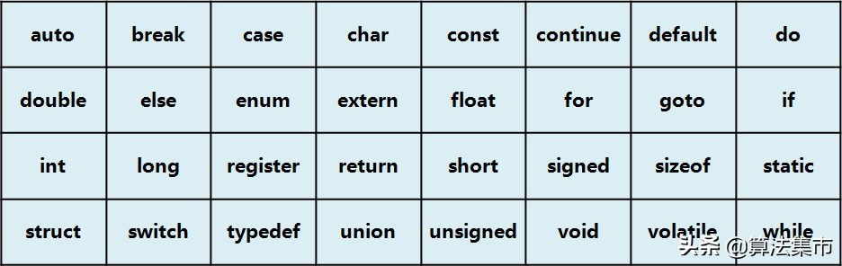

C语言的关键字共有32个,根据关键字的作用,可分其为四类:
  • 数据类型关键字;
  • 控制语句关键字;
  • 存储类型关键字;
  • 其它关键字。
一、数据类型关键字(12个)
  • char:声明字符型变量或函数
  • int: 声明整型变量或函数
  • short:声明短整型变量或函数
  • long:声明长整型变量或函数
  • float:声明浮点型变量或函数
  • double:声明双精度变量或函数
  • unsigned:声明无符号类型变量或函数
  • signed:声明有符号类型变量或函数
  • enum:声明枚举类型
  • struct:声明结构体变量或函数
  • union:声明共用体(联合)数据类型
  • void :声明函数无返回值或无参数,声明无类型指针
二、控制语句关键字(12个)
循环语句
  • for:一种循环语句
  • do:循环语句的循环体
  • while:循环语句的循环条件
  • continue:结束当前循环,开始下一轮循环
  • break:跳出当前循环
条件语句
  • if: 条件语句
  • else :条件语句否定分支(与 if 连用)
  • goto:无条件跳转语句
开关语句
  • switch:用于开关语句
  • case:开关语句分支
  • default:开关语句的“其他”分支
返回语句
  • return:子程序返回语句(可以带参数,也看不带参数)
三、存储类型关键字(4个)
  • extern:声明变量在其他文件中声明
  • static :声明静态变量
  • register:声明寄存器变量
  • auto :声明自动变量,一般不使用
四、其它关键字(4个)
  • const :声明只读变量
  • sizeof:计算数据类型长度
  • typedef:给数据类型取别名
  • volatile:说明变量在程序执行中可被隐含地改变
