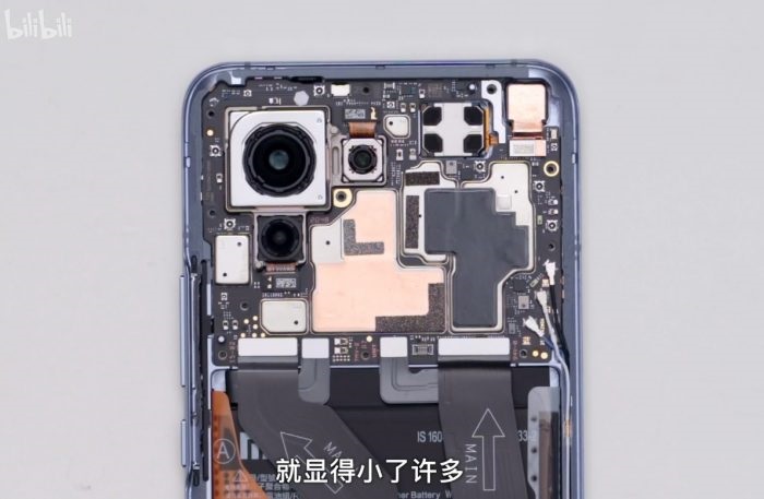

此次拆解还是来自大家熟悉的艾奥科技,和所有的拆解一样,这次的拆解首先要拆掉手机位于底部靠近 USB-C 接口的 SIM 卡盘。然后就可以撬开素皮后壳的所有胶水,卸下固定摄像头传感器盖的几颗螺丝。

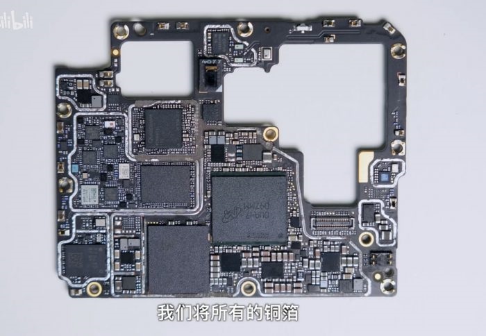

1、骁龙888和闪存均有封胶处理,可进一步增强手机跌落、进水时的安全性;

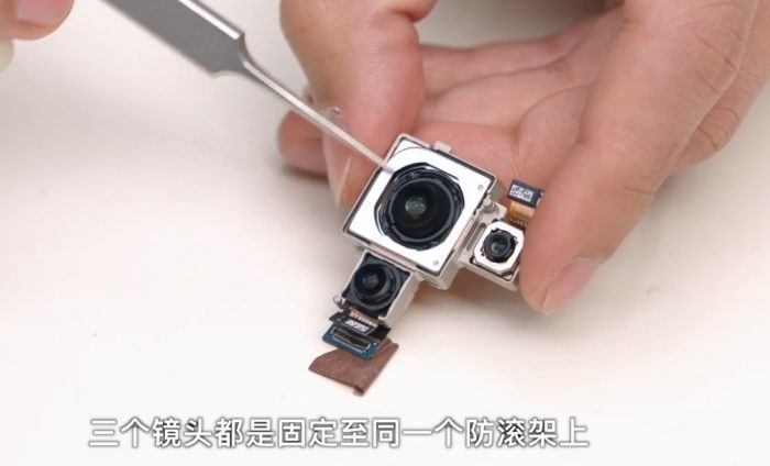

2、主摄CMOS是三星HMX,微距是三星S5K5E9,前置是三星S5K3T2,超广角是OV13B10,没有索尼方案;
3、主摄玻璃盖板采用和iPhone一样的CNC一体加工,微距镜头直接使用盖板玻璃,这对玻璃盖板的光学性能和平整度提出较高要求,响应的加工难度也更高。
主板上的元器件全部采用 VC 散热片覆盖,并采用铜箔、石墨、导热油、气凝胶,保证了手机的散热性能。骁龙 888 Soc 和闪存采用胶水密封,可以进一步提升手机在跌落和入水时的安全性。

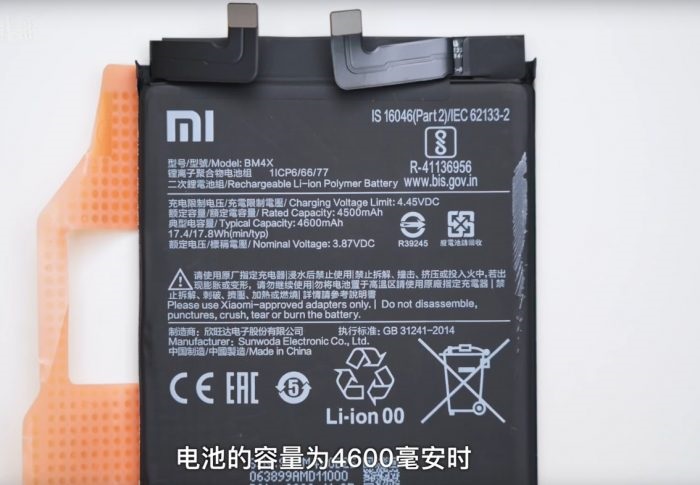

小米 11 搭载了一块 BM4X 锂聚合物电池,容量为 4600mAh,由新沃达电子有限公司生产。
