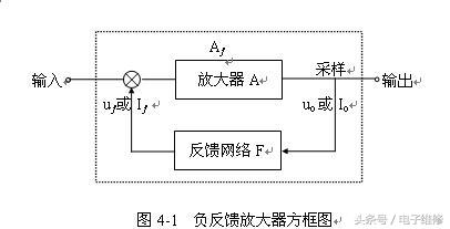

放大电路在引入了负反馈后,其性能会得到多方面的改善。比如,可以稳定放大倍数,可以改变输入电阻和输出电阻,扩宽通频带以及减少非线性失真等。下面我将一一给大家介绍。

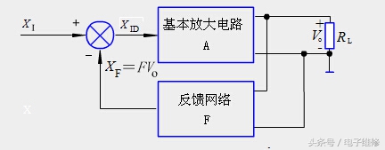

输出电阻是从放大电路输出端看进去的等效电阻。电压/电流负反馈的判断取决于反馈信号与输出端的连接方式。如上图为电压负反馈框图,从图中得知反馈网络与输出端为并联,也就是与输出电阻并联,所以可以使其输出电阻减小。

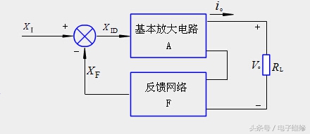

见上图,为电流负反馈,从图中可以看出反馈网络与输出端串联,必然使输出电阻增大。
根据负载的对放大电路的要求,决定引入电压/电流负反馈。当负载需要稳定的电压时,应引入电压负反馈,当负载需要稳定的电流时,应引入电流负反馈。确切地说,改变输出电阻,就是对负载进行阻抗匹配。
