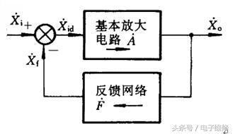

反馈的定义:把放大器的输出电路中的一部分能量送回输入电路中,以增强或减弱输入信号的效应称为反馈。增强输入信号的叫正反馈;减弱输入信号的叫负反馈。正反馈常用来产生振荡。负反馈能稳定放大,减少失真,因而广泛应用于放大器中。引入负反馈后,电路的放大倍数降低了,但稳定性得以提高,并且减小放大电路的非线形失真,拓宽电路的通频带,对输入输出电阻也有一定的影响,所以熟练地判断放大电路中的反馈类型具有重要的意义。
放大电路中采用的一般都是负反馈,根据反馈信号对交直流信号起的作用分为交流反馈和直流反馈。而交流负反馈根据所采样的信号不同分为电压反馈和电流反馈;根据反馈信号和输入信号比较形式的不同分为并联反馈和串联反馈;所以交流负反馈分为四种组态:电压串联,电压并联,电流串联,电流并联负反馈。下面是判断反馈组态的方法。

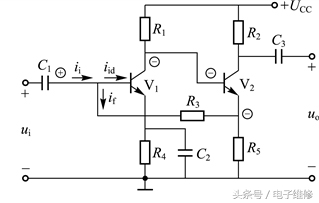

正反馈和负反馈的判断:同极异负,隔极异正
反馈信号与输入信号接在同一个电极上,若极性相同,为正反馈;极性相反,为负反馈。见上图,反馈信号与输入信号在同一个电极上,根据瞬时极性法得出,反馈信号极性为负,而输入信号极性为正,所以是负反馈。如果反馈信号从V2的集电极引入,根据瞬时极性法得出反馈信号为正,与输入信号同极性,为正反馈。
反馈信号与输入信号接在不同的电极上,若极性相反,为正反馈;极性相同,为负反馈。还是上图,如反馈电阻R3接在V1的发射极上,与输入信号极性相反,则为正反馈,如反馈信号从V2集电极引入至V1发射极,则极性相同,为负反馈。
并联和串联反馈的判断:同并异串
输入信号与反馈信号加在同一个电极上的为并联反馈,输入信号与反馈信号加在不同电极上的为串联反馈。见上图,反馈信号和输入信号在同一个电极上,所以为并联反馈。若反馈信号加在发射极上,则为串联反馈。
电压和电流反馈的判断:同压异流
输出信号和反馈信号在同一个电极上为电压反馈,不在同一个电极上为电流反馈。见上图,反馈信号取自V2的发射极,输出信号在集电极上,所以是串联反馈;如果反馈电阻R3加在V2的集电极上,则为电压反馈。

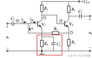

交直流反馈的判断:
若反馈电阻两端并联电容的为直流反馈,若反馈电阻中串联电容则为交流反馈,若反馈网络中没有电容,则为交直流反馈。见上图红线框内就是直流反馈类型,R4为反馈电阻,在两端并联了电容C2,所以为直流反馈;如果将电容去掉,则为交直流反馈。
