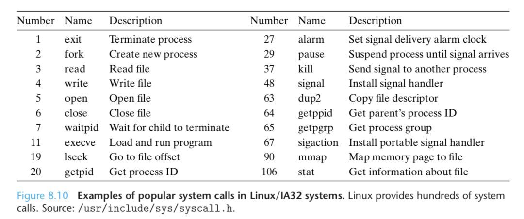

  • 陷阱——有意的异常。最重要的用途是在用户程序和内核之间提供一个像过程一样的接口,叫做系统调用。
  • 故障——潜在可恢复的错误造成的结果。如果能被修复,则重新执行引起故障的指令,否则终止。
  • 终止——不可恢复的致命错误造成的结果。
有高达256种不同的异常类型,如出发错误(0)、一般保护故障(13)、缺页(14)、机器检查(18)、操作系统定义的异常(32-127,129-255)、系统调用(0x80)。
我们常见的段故障(Segmentation fault),是一般保护故障(异常13),通常是因为一个程序引用了一个未定义的虚拟存储器区域,或者因为程序试图写一个只读的文本段。
[ Examples of popular system calls ]

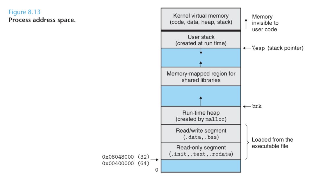

  • 私有地址空间(Private Address Space)
一般,进程间地址空间读写保护。进程地址空间32位进程,代码段从0x08048000开始,64位进程从0x00400000开始:
[ Process address space ]

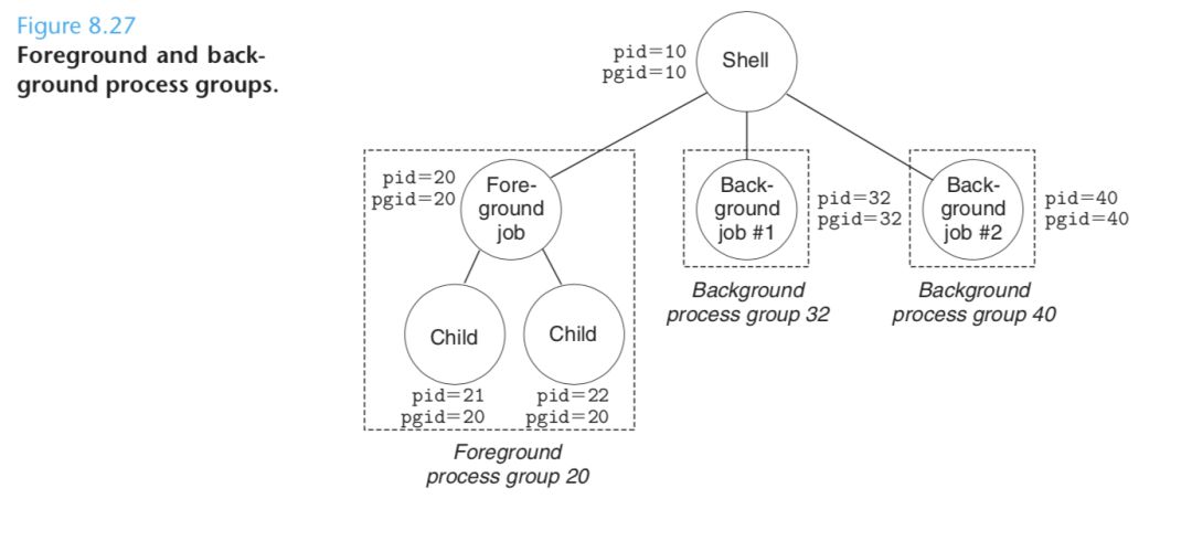

    • 每个进程都只属于一个进程组,进程组ID标识。unix所有发送信号的机制都是基于进程组(process group)/
    #include <unistd.h>
  • // 返回:调用进程的进程组ID
  • pid_t getpgrp(void);
  • // 返回:成功=1,错误=-1
  • int setpgid(pid_t pid, pid_t pgid);
  • 复制代码
    • 用/bin/kill程序发送信号
    • 发送信号9到进程15213
    • /bin/kill -9 15213
    • 发送信号9到进程组15213中的每个进程。
    • /bin/kill -9 -15213
    • 从键盘发送信号
    • unix使用作业(job)表示对每一个命令行执行而创建的进程,至多一个前台作业和0个或多个后台作业。通过|unix管道连接起多个进程。
    • shell位每个作业创建一个独立的进程组。进程组ID是取自job中父进程中的一个。
    • Ctrl + C发送SIGINT信号到前台进程组中的每一个进程,终止前台作业。
    [ 前台进程子进程和父进程具有相同的进程组ID。]

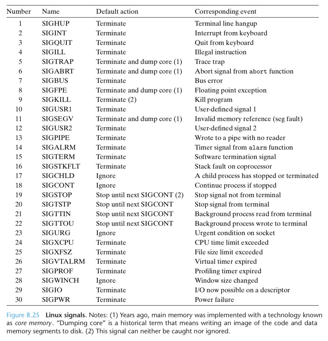

    每个信号类型预定义的默认行为(查看Figure8.25):
    • 进程终止
    • 进程终止并转存储器(dump core)
    • 进程停止直到被SIGCONT信号重启
    • 进程忽略该信号
