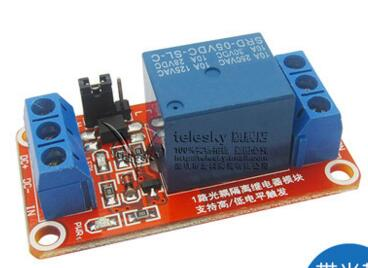

3、继电器

####我这里用的是物联网继电器模块,专门用于远程控制开关和物联网插座的板子有需要的可以到这个链接购买https://item.taobao.com/item.htm?spm=a2oq0.12575281.0.0.25911debEcCQSr&ft=t&id=608005506282

更改IP和端口号连接服务器就可以和ESP8266通信了,我的代码是向8266发送A打开继电器,发送其他的关闭继电器,继电器是高电平触发的。
