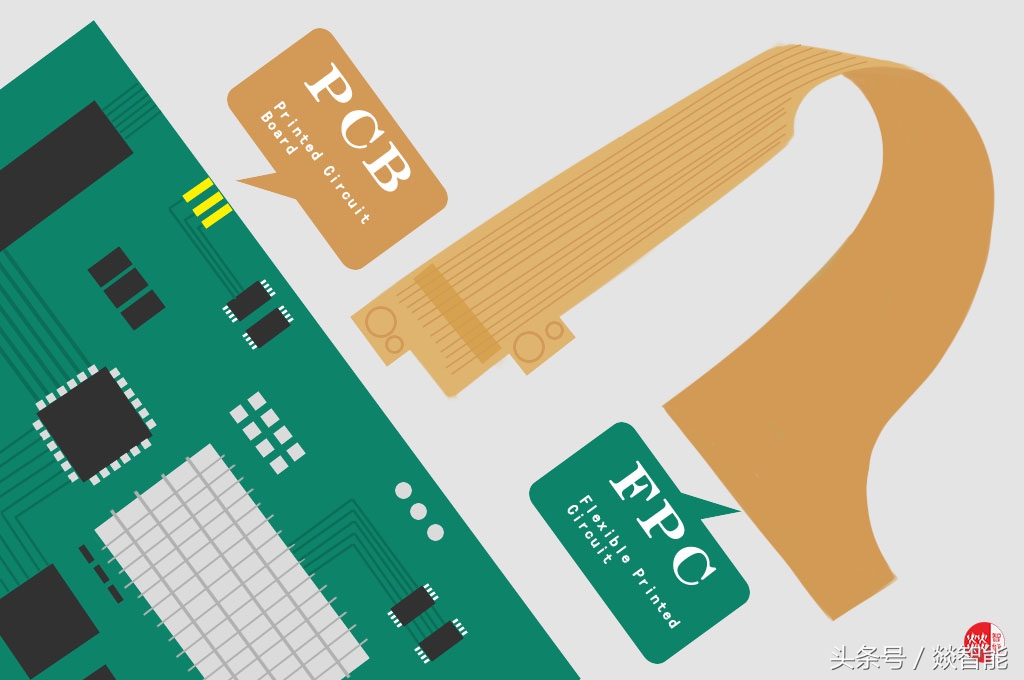

PCB,Printed Circuit Board。如其字面意思,一块板子,上面有电路,印刷上去的。就是印刷电路板。也叫硬板。
FPC,Flexible Printed Circuit。如字面所述,这是一个电路,也是印刷上去的,并且是柔性的。就是柔性电路板。也叫软板。一般是黄色的。
还有一种电路板,一部分是硬的,一部分是软的,一般叫做软硬结合板,或者刚挠板。(刚性和挠性)
