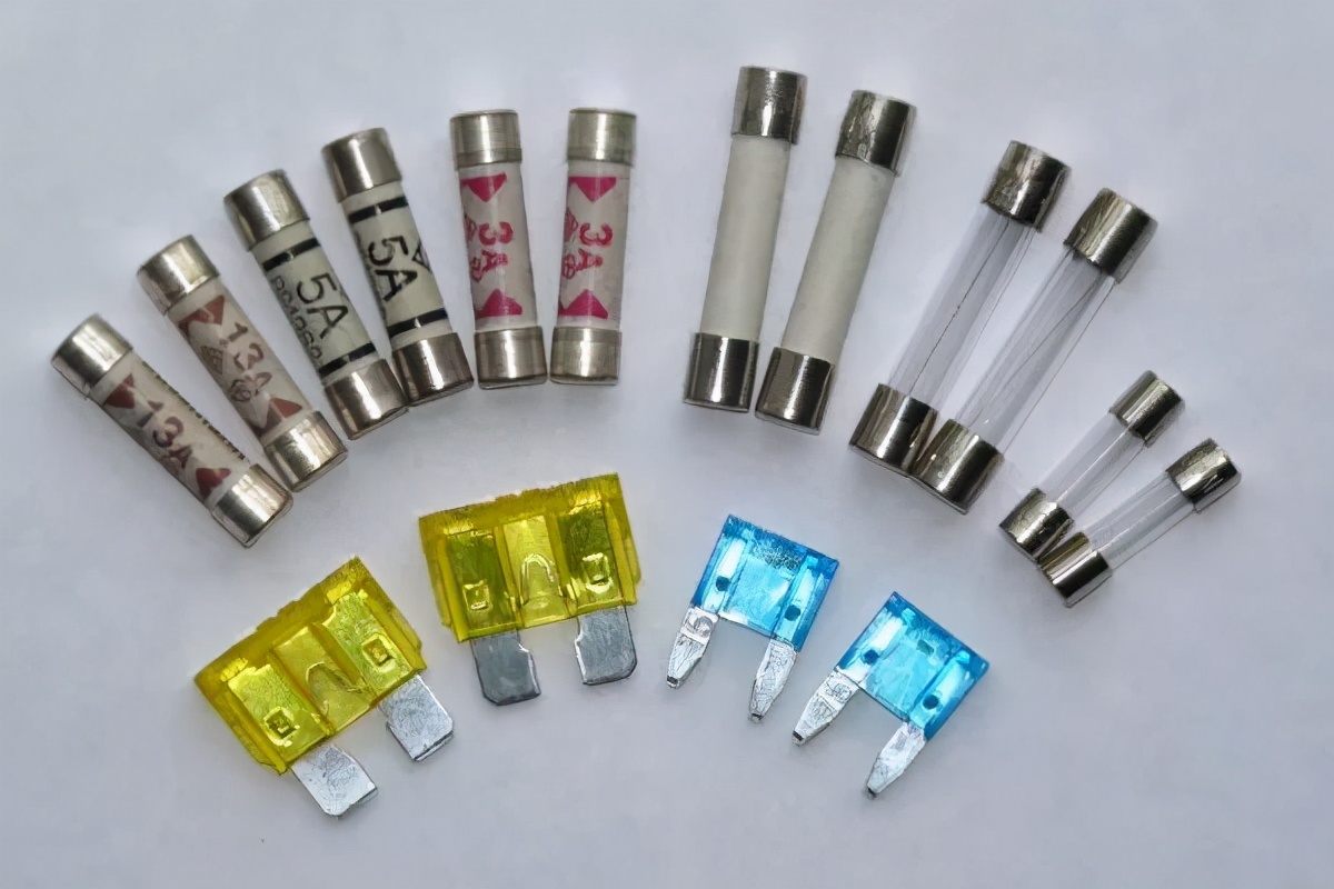

我们平常见到的玻璃管保险丝熔丝并不是单一材料,它是由铅,锑,锡制成的合金,这是为了达到低熔点的目的而加入了这些金属,两端是铜帽,这样导电性能会更好,铜帽表面经过镀镍处理.
保险丝的外形有最早使用的条丝状保险丝,直接用螺丝固定两头,用在老式电闸上.
片状保险丝由塑料片与两个金属片组成,常用在汽车上,玻璃管状常用在电子产品上.

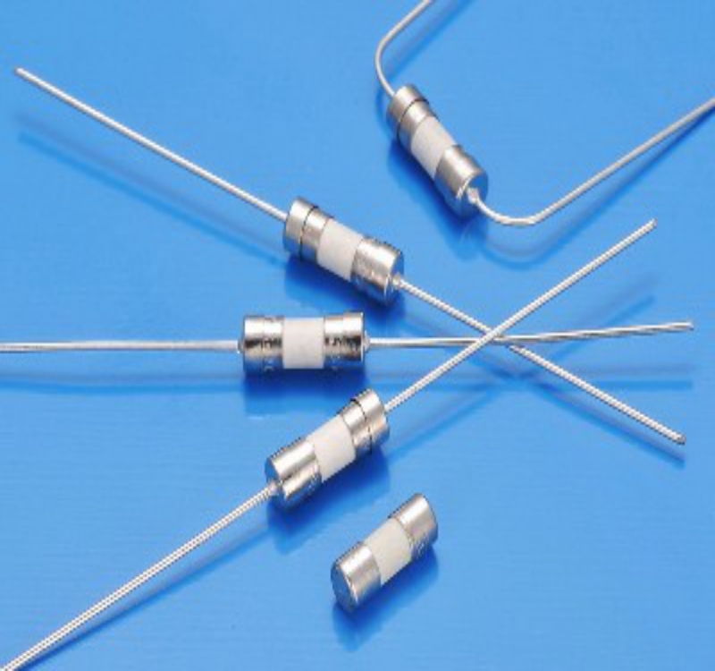

圆柱形保险丝会直接把两端的引脚焊接在电路板上,方形保险丝有绝缘及节省空间的特点,常用在电脑等电子产品上。

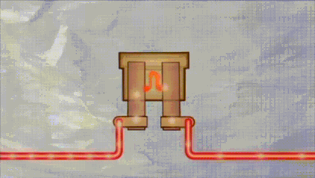

保险丝的工作原理是,当电流通过导体时,因导体存在一定的电阻,所以导体就会发热,制作保险丝的材料和形状确定后,其电阻也就确定了,当电流流过它时,它就会发热,随着时间的增加其发热量也会增加,电流和电阻的大小确定了产生热量的速度,保险丝的结构与其安装的状况确定了热量消耗的速度,若产生热量的速度小于热量消散的速度时,保险丝就不会熔断。
若产生热量的速度等于热量消散的速度时,在相当长时间内它也不会熔断,若产生热量的速度大于热量消失的速度时,那么产生的热量就会越来越多,热量的增加就会造成温度的升高,当温度升高到保险丝熔点以上时,保险丝就会发生熔断。

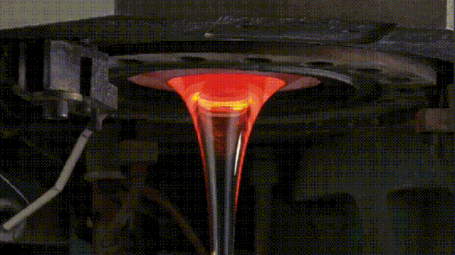

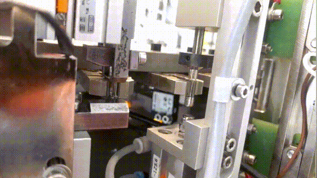

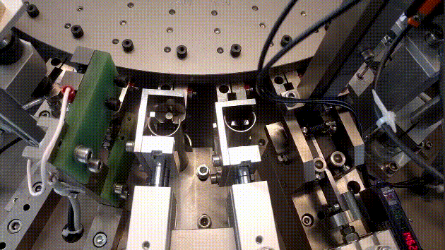

常见的玻璃管保险丝的制造,首先将二氧化硅材料经过高温拉成直径5毫米的透明玻璃管,再剪成长度30毫米的长度,玻璃管两端要用高温处理圆滑,以免在穿熔丝时玻璃管锋利的边缘划伤熔丝。
玻璃管内放入合金熔丝,打印有规格的顶盖和底盖用高频与熔丝焊接在一起。
最后机械自动检测保险丝,弹出检测不合格的保险丝,对合格的保险丝进行包装。

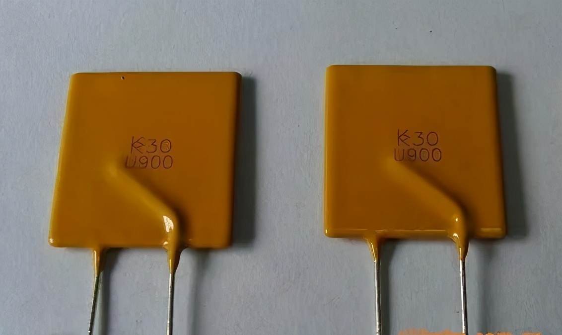

随着技术的发展,保险丝也出现了更多的类型,如可恢复式保险丝,这种保险丝是当温度超过一定安全温度时会自动变形导致断电,温度恢复后又可自动通电正常工作,无需人工干预。

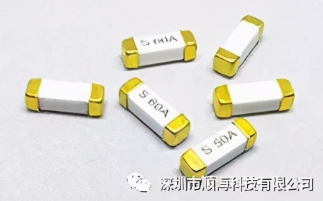

贴片保险丝的选型技巧
首先,正常电流:首先,我们必须知道,流经在正常电流使用的电路芯片的导火索。通常我们要减少的预先设定的金额的差额,然后按选择以下原则:即正常的电流必须小于额定电流和产品的降额因子。
第二,熔断电流:按照UL标准要求,贴片保险丝(熔断器)应该是快速起效的两倍额定电流的情况。但在大多数情况下,为了确保可靠的保险丝,我们推荐熔断电流应是额定电流大于2.5倍。另外熔断时间是很重要的,还必须参照制造商的身影熔断特性作出判断。
第三,短路电流:最大电流值,当我们叫短路的短路电流。各种保险丝,额定分断能力是必需的,当我们必须小心,不要选择保险丝电路电流超过额定分断能力。如果你选择一个小的电路容量的保险丝,保险丝有破裂或引起火灾的可能性。
第四,冲击电流:观测的电流波形的影响(脉冲电流波形)与I2t值(焦耳积分值),计算其能量。的电流并且使保险丝的效果产生的影响的大小和数量是不同的。影响比保险丝的I2t I2t值的当前值,并确定时间的单脉冲浪涌电流熔丝电阻的数量。
第五,开路电压:开路电压一般应选定为小于额定电压。例如,当额定电压为AC100V DC24V保险丝的电路,能够以点燃引信或使贴片保险丝贴片破裂。
因此,选择贴片保险丝时,只要要注意这五种技巧将让您轻松应对保险丝选型问题。
