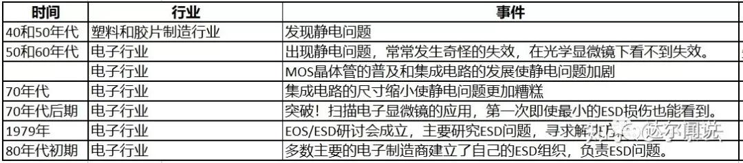

人类对静电放电(ESD)的危害的认识经历了一段漫长的历史。电子行业认识到静电放电(ESD)的危害只是最近几十年。
电子行业对 ESD 认识的发展过程

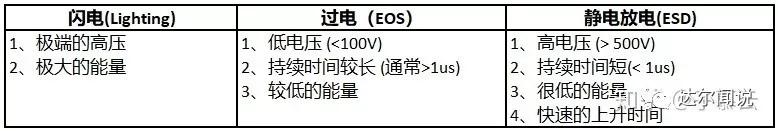

一般来说,静电只有在发生静电放电时,才会对元器件造成伤害和损伤。如人体带电时只有接触金属物体、或与他人握手时才会有电击的感觉。 对电子元器件来说,静电放电(ESD)是广义的过电应力(EOS)的一种。
广义的过电应力(Electrical Over Stress,EOS)是指元器件承受的电流或电压应力超过其允许的最大范围。下表是三种过电应力现象的特点比较:

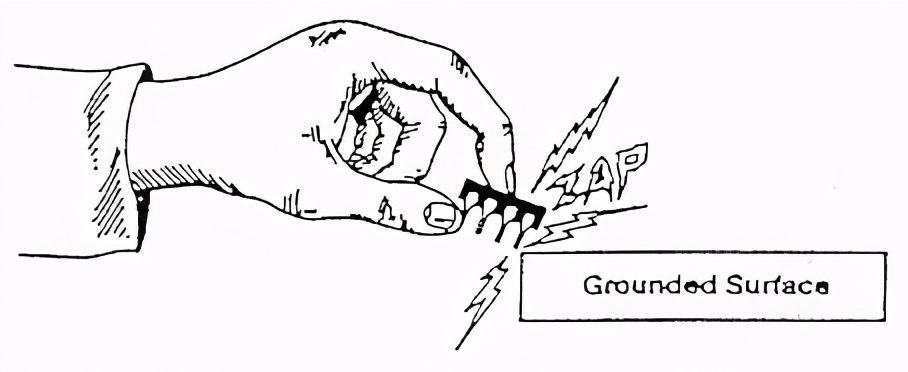

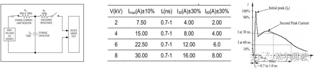

1)带电人体的放电模式 (HBM,Human Body Model)
下图带电人体接触放电的模型,Vp 带静电的人体与地的电位差,Cp 带静电的人体与地之间的电容量,一般为 50-250pF;Rp 人体与被放电体之间的电阻值,一般为 102-105Ω。人体与被放电体之间的放电有两种,即接触放电和空气放电。
接触放电时,人体与被放电之间的电阻值是个恒定值。空气放电时,在人体与被放电体之间有一定距离时,它们之间空间的电场强度大于其介质(如空气)的介电强度,介质电离产生电弧放电,暗场中可见弧光。电弧放电的特点是在放电的初始阶段,因为空气是不良导体,放电通道的阻抗较高,放电电流较小;随着放电的进行,通道温度升高,引起局部电离,通道阻抗逐渐降低,电流增大,直至达到一个峰值;然后,随着人体静电能量的释放,电流逐渐减少,直至电弧消失。

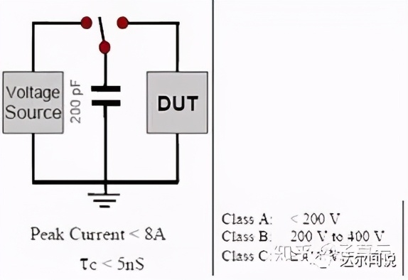

2)带电机器的放电模式(MM,Machine Model)
带电机器的放电的模型
机器因为摩擦或感应带电,带电机器通过电子元器件放电造成损伤。上图所示的机器放电的模型(MM),与人体模式(HBM)相比,机器没有电阻,电容则相对要大。

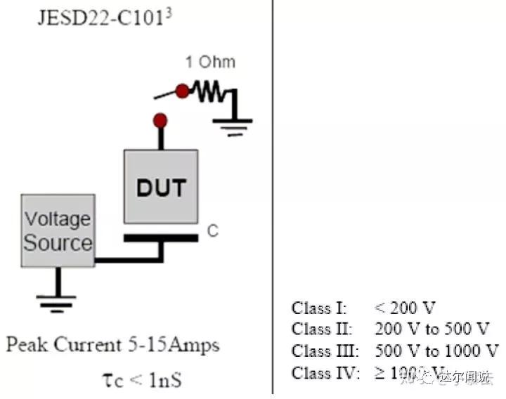

3)充电器件的放电模型 (CDM,Charged-Device Model)
充电器件的放电模型
在元器件装配、传递、试验、测试、运输和储存的过程中由于壳体与其它材料磨擦,壳体会带静电。一旦元器件引出腿接地时,壳体将通过芯体和引出腿对地放电。这种形式的放电可用所谓带电器件模型(CDM)来描述。

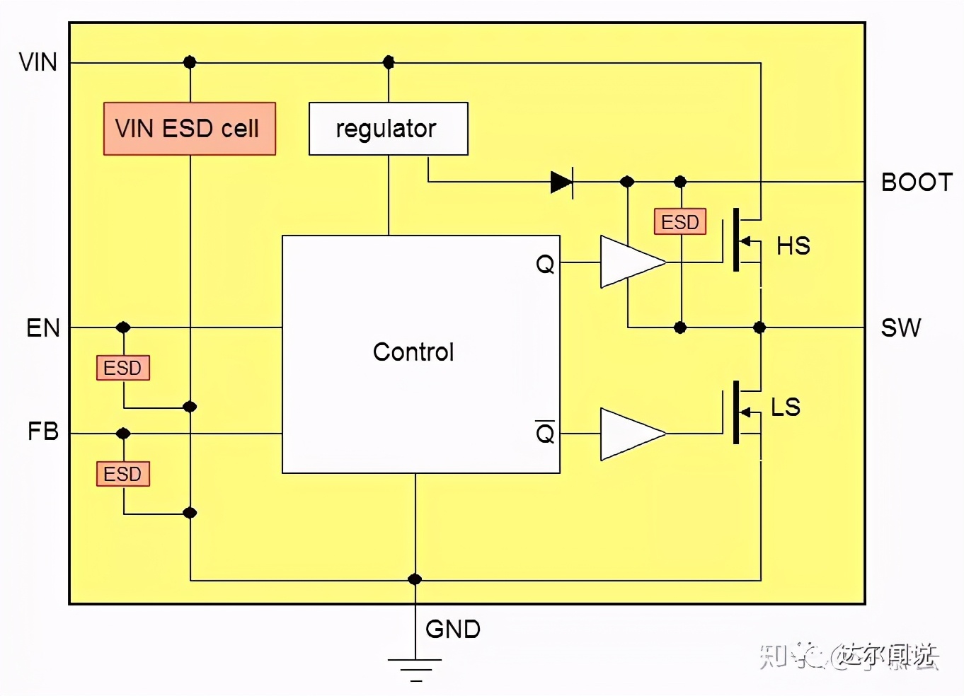

1)电源芯片内部的ESD保护
电源输入端VIN被一个很大的ESD单元保护着,其保护范围包括内部稳压器和MOSFET,因而可以承受很高的静电电压。SW端子内部通常没有ESD单元,因为大型MOSFET本身就可以像ESD保护单元一样动作,静电电流可经其体二极管流向GND或VIN端,也可利用它们的击穿特性实现保护。BOOT端有一个ESD单元处于它和SW之间,其它小信号端子也各有一个小型的ESD单元,它们通常都和输入串联电阻一起保护这些小信号端子免受静电放电的危害。
电源芯片内部的ESD保护

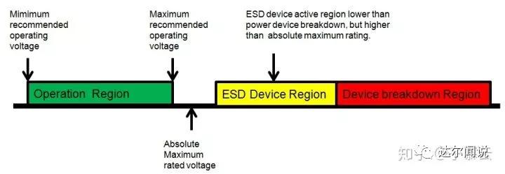

在电源IC中,用于保护IC端子的ESD元件的动作电压介于器件的击穿电压和绝对最高工作电压之间,这样可避免它们在正常工作期间被触发。
芯片管脚的ESD保护的动作电压设计

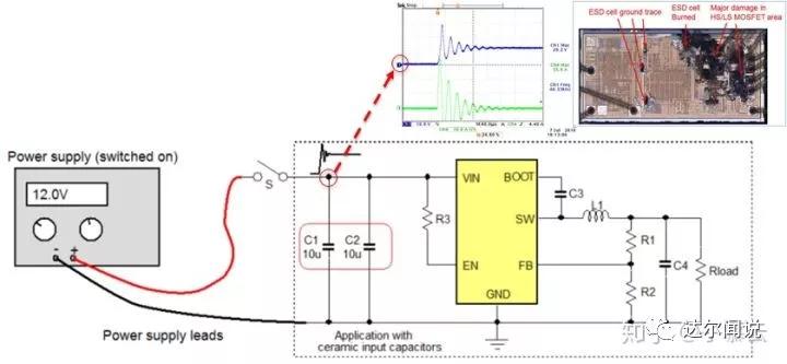

2) 电源热插入期间导致的输入端过应力
电源热插入期间导致的输入端过应力损坏
因为电源线存在着感量,热插入时,与陶瓷电容发生谐振,因为MLCC的ESR较小,所以振铃的幅度会比较大,以致超过芯片的绝对耐压,导致损毁。

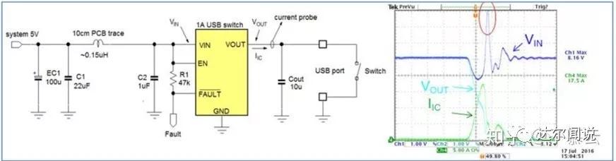

3) USB输出端短路测试造成USB开关输入端损毁
USB输出端的短路测试
在针对USB输出端的短路测试时,当输出发生短路时,芯片的对策是快速关闭MOSFET开关。但是,MOSFET关断的过程有时延,瞬间有大电流流过芯片。此刻,输入走线的电感(L)与输入端的电容(C)可能发生谐振,与上一案例一样,高压振荡可能会导致芯片损毁。所以,在执行芯片的输出短路测试时,同时需要关注和测量输入端的电压情形。

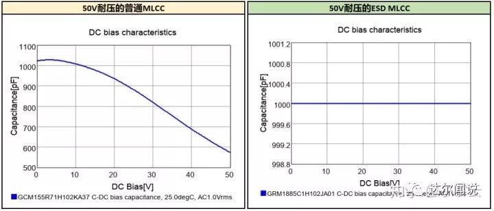

另外,电容实际上是最常用而且是最廉价的ESD保护器件。不是所有的电容都可以防护ESD的,比如常规的陶瓷电容。陶瓷电容的特性是容值随着施加的直流电压的增加而下降。我们知道静电测试的电压非常高,达几千伏。所以,静电一旦施加于常规的陶瓷电容上,电容值急剧下降,所以起不了防护作用。专门的ESD电容,可以在很宽泛的直流电压范围内维持电容值的稳定,从而吸收静电的电压峰值,达到ESD防护的作用。
普通电容与ESD电容的DC Bias特性对比
