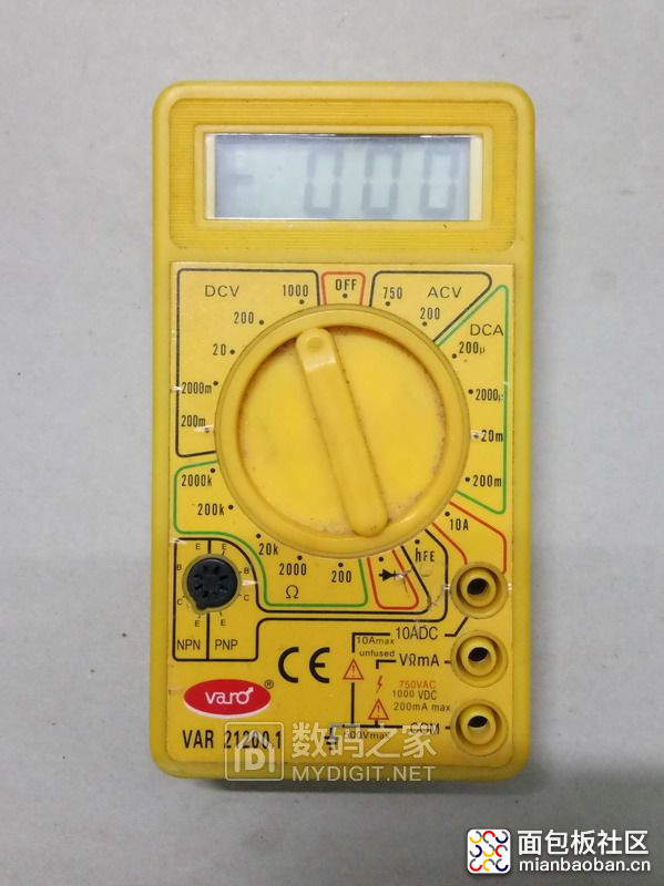

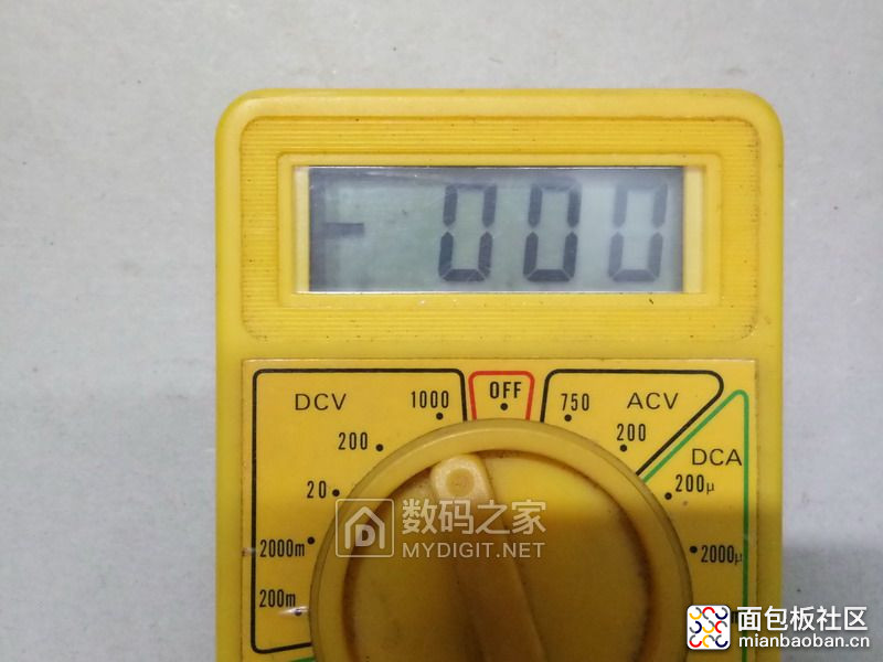

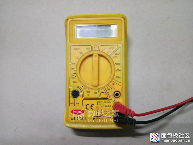

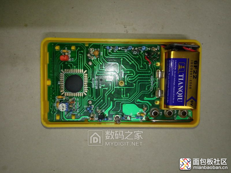

用了10年有余的万用表VAR 21200.1,近几个月屏幕越来越黑,前几天开机竟然几乎看不到显示了,
百度了下,还有救。那就拆开修修
关机的效果
开机显示效果,忍无可忍了

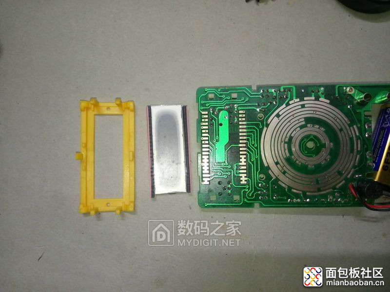

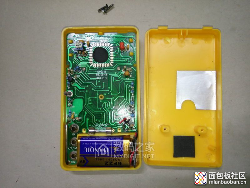

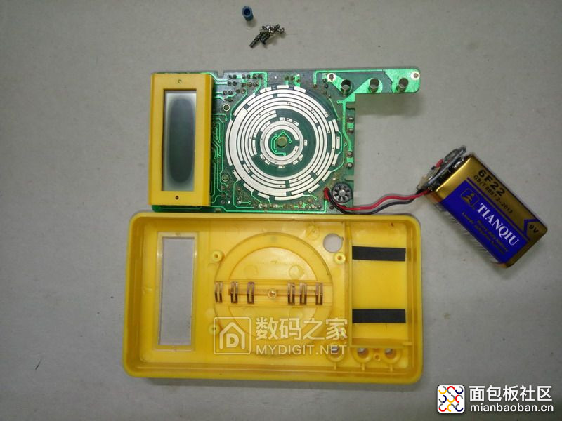

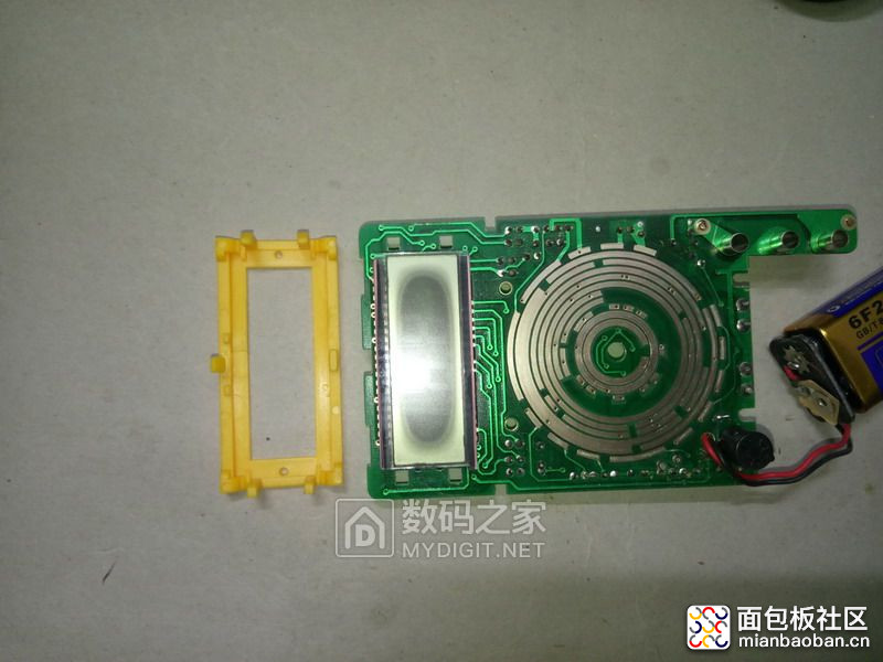

开拆
继续拆

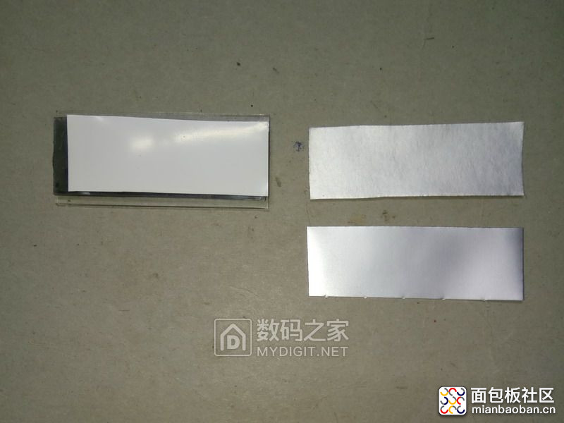

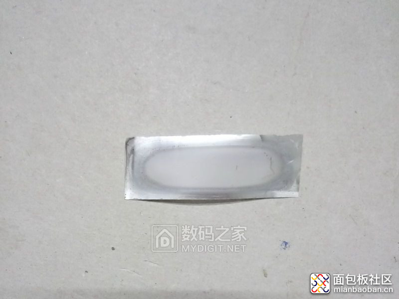

撕掉原来的反光纸,准备了3种替代品,香烟内包装铝箔纸、软包饮料盒和白纸

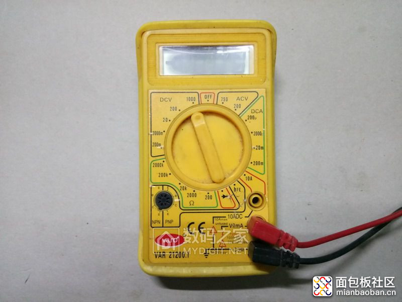

最后用了白纸。看看效果

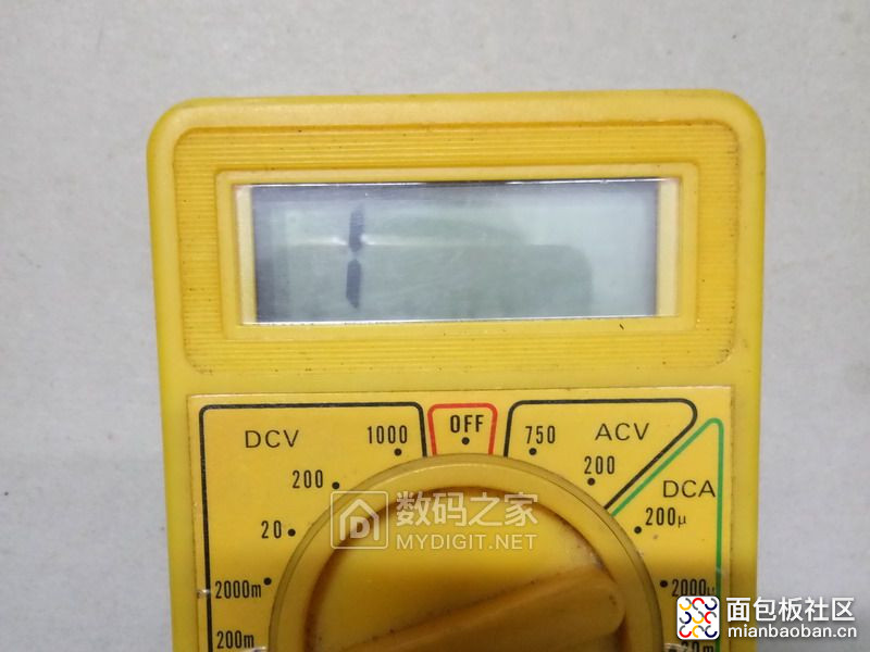

几乎是满血复活有没有
中间出了个插曲,第一次组装好后显示一半缺画了,应该是时间久后导电橡胶斑马条弹性不足了
后来仔细观察斑马条上的压痕按原样装回显示就正常了。
最后再看看罪魁祸首,反光纸中间老化透明了,显示就是黑的了
遇到同样问题的坛友不妨按此方法试试。希望对大家有帮助。
