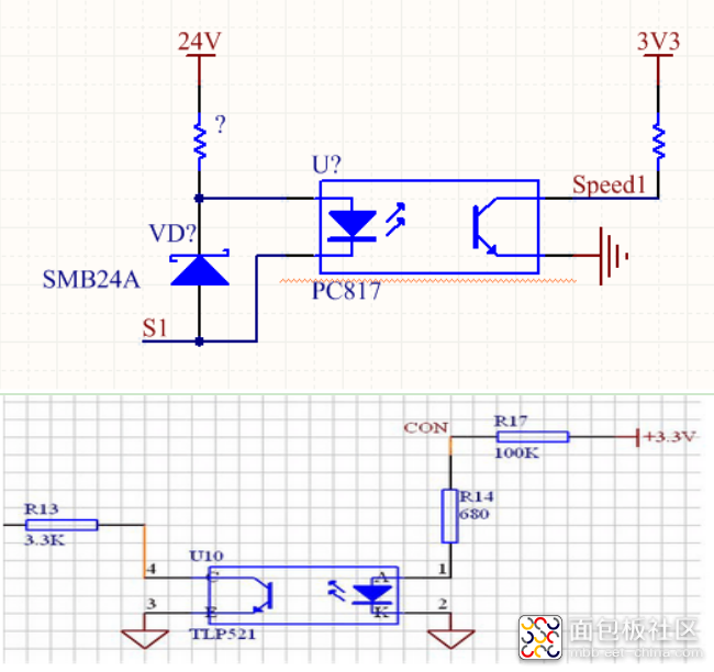

光耦主副边电阻的选择
假设我们现在设定,tlp521的电流是2ma,ctr(current transfer ratio)取50%,原边是24V, 副边 是3.3V,led压降是1.5V,算一下限流电阻和上拉电阻的大小:
R(led)=(24-1.5)/2=11.25K
取一个归一化的电阻值,10K
那么,I(led)=(24-1.5)/10=2.25ma
Ic=2.25*0.5=1.125
Rc=(3.3-Vce)/1.12=2.9
Vce是三极管的饱和压降,这里简化为0v;那么,还要考虑到充分的进入饱和状态,那么,可以取Rc为近视的2倍,也就是5.1K;
一、光耦电阻选择
1、左边光耦输出的R13接几伏,应该是知道的,算出饱和时有多大电流。举例:假如R13接到12V(注意,这个条件将影响到下面所有的计算结果),光耦输出饱和压降忽略不 计,算得电流 I=12V/3.3kΩ=3.6mA。
2、查看TLP521的手册,可知该器件不挑档次的话最小变换效率为50%,因此为保证光耦被 驱动时饱和,右边的输入回路电流不得小于3.6mA/0.5=7.2mA。
3、查TLP521的手册,该器件发光二极管的最大正向压降是1.3V(10mA时),于是为保证 能以7.2mA以上的电流驱动,R14+R17≦(3.3V-1.3V)/7.2mA=0.28kΩ。
4、考虑电源波动和电阻精度的因素,实际R14+R17电阻取值建议为200Ω以下

如果Vc/Rc=2mA, 那么三极管进入了放大状态;功率型应该处于线性放大区 Ic=If*CTR。
如果Vc/Rc=1mA, 那么三极管基本上进入饱和导通状态;
如果Vc/Rc=0.5mA,那么三极管肯定进入了饱和导通状态; 此时用来传递开关信号,此时 Ic《If*CTR,若不满足则Icc=If*CTR,。
开关状态的光耦,要保证电路正常工作的最大Ic/if《90%CTR.
电流传输比CTR:随输入电流If变化,随其变化而变化,可看其曲线,从死区-线性区-饱和区。所以输入电流要小于If,且在线性区。
可以这样理解,输入端电流决定输出端电阻,但当输入超过5mA时输出已经达到饱和,所以设置输入端电阻让其电流小于5mA,,输出端带负载能力一般为100mA左右。
