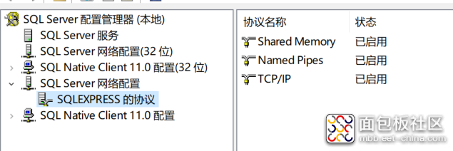

2. 打开SQL server网络配置
watermark,type_ZmFuZ3poZW5naGVpdGk,shadow_10,text_aHR0cHM6Ly9ibG9nLmNzZG4ubmV0L3FxXzQ0NjI5MTA5,size_16,color_FFFFFF,t_70#pic_center.jpg
3. 将TCP/IP启用,并进入属性,更改IP并启用
4. 将端口改为1433
5. 应用、保存

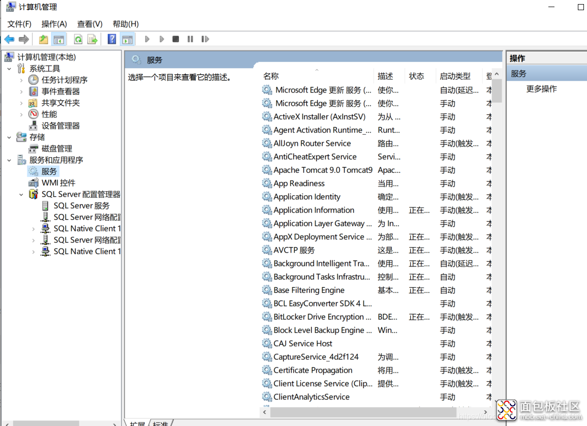

6. 重启SQL SQL server配置管理器
7. 打开计算机服务,重启SQL EXPRESS

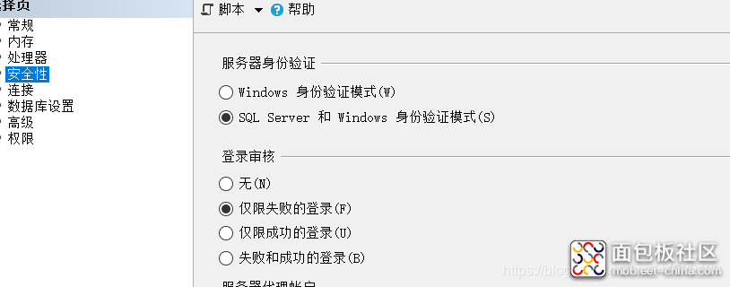

无法Sql server登录数据库
已成功与服务器建立连接,但是在登录过程中发生错误。 (provider: 共享内存提供程序, error: 0
解决方法
右键服务器,在安全性中,选定SQL Server和Windows身份验证模式
展开服务器上的"安全性"->登陆名->选中SA登陆帐号(右键)->状态->登陆修改为启用
