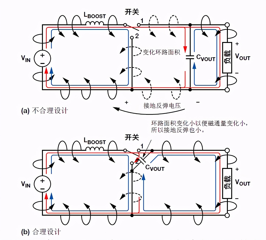

升压型变换器实际上是降压型变换器的反射,因此——如图1所示——它是输出电容器,输出电容器必须放在顶层高端开关和底层低端开关底端之间以使环路面积变化最小。
图1. 按照降压型变换器将CVIN放在关键位置相同的方法,升压型变换器将CVOUT放在关键位置
接地反弹产生的原因
接地反弹电压主要是由于磁通量变化引起的。在DC/DC开关电源中,磁通量变化是由于在不同的电流环路面积之间高速切换DC电流引起的。但是精心放置降压型变换器的输入电容器和升压型变换器的输出电容器并且合理切割接地平面可以隔离接地反弹。然而,重要的是当切割地平面时必须谨慎以避免增加电路中其它返回电流的环路面积。

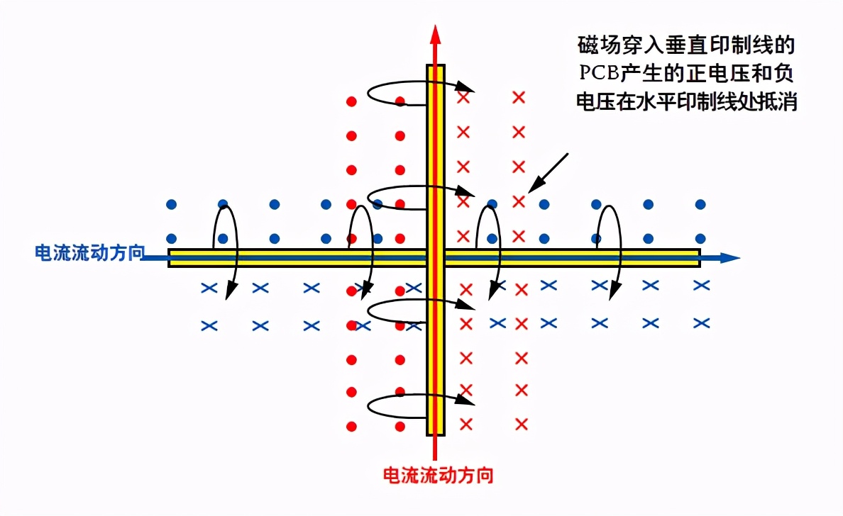

(1)相互垂直的两个导体不会遭受磁场的互相影响。
图2. 相互垂直的两个导体不会遭受磁场的互相影响

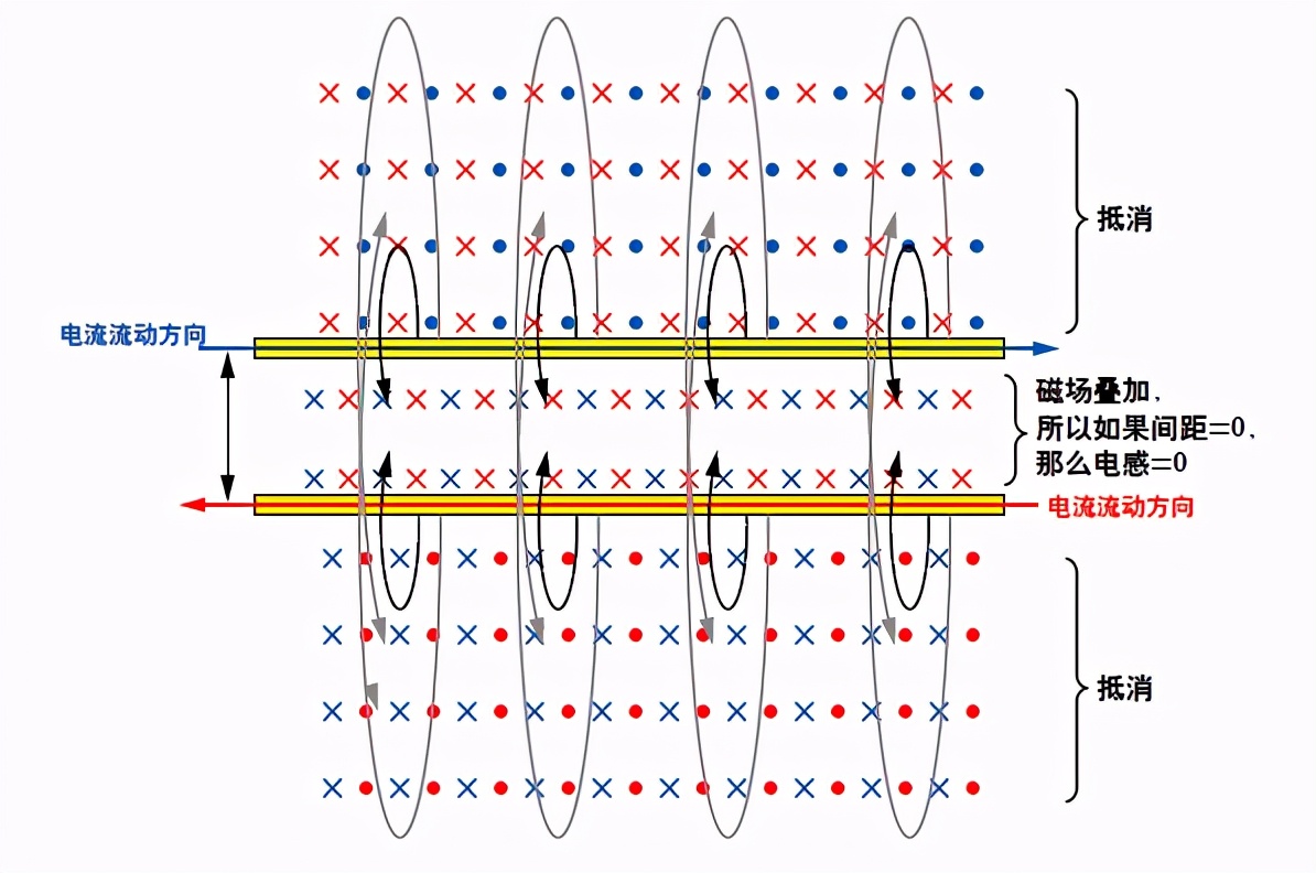

(2)沿着相同方向传输相等电流的两条平行导线周围产生的磁力线在两条导线之间处会相互抵消,所以两条导线总储存能量要比单独一条导线储存的能量少。因此,PCB宽印制线的电感要比窄印制线小。
图3. 电流沿着相同方向流动的两条平行导线

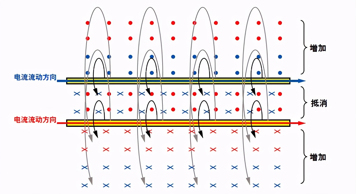

(3)沿着相反方向传输相等电流的两条平行导线周围产生的磁力线在两条导线的外部相互抵消,而在两条导线之间处增强。如果内部环路面积缩小,那么总磁通量变小,所以电感也随之变小。该现象可以解释为何AC地平面的返回电流总是沿顶层印制线导线下方流动。
图4. 电流沿着相反方向流动的两条平行导线

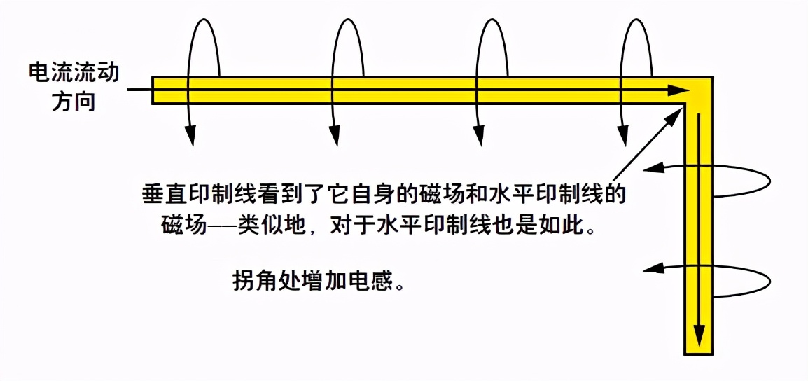

(4)直角走线引起的接地反弹为何拐角增加电感。一条直导线只能看到它自己的磁场,但是在拐角处,还能看到垂直导线的磁场。因此,拐角储存了更多的磁场能量,其电感要大于直导线。
图5. 为何拐角增加电感

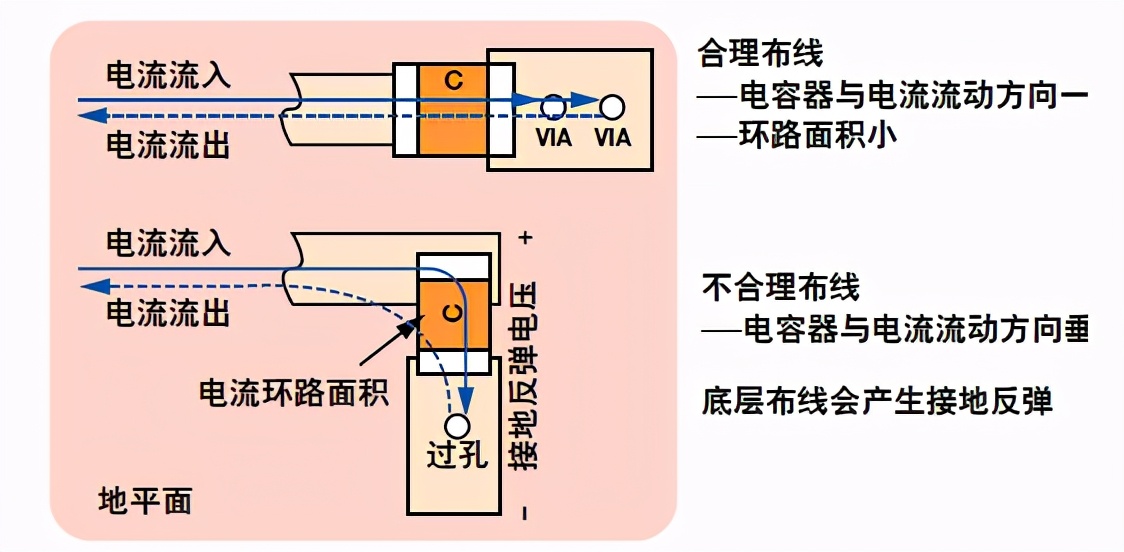

3.元器件布局不合理引起的接地反弹
图7. 元件方向的影响
