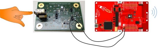

TI发布了一个新的参考设计,即无线开关电源参考设计的能量采集,为能量采集开关(图1)提供电源管理解决方案。能量采集开关的构造类似于一个线性发电机,将机械能转换为电能。参考设计采集该电能,以对阀或其它机械致动器,及用于机器启动和停止的紧急开关和控制器进行无线位置控制。
1:无线开关电源的能量采集参考设计

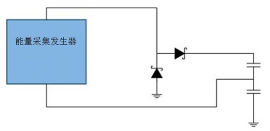

要记住的另一设计考虑是发生器将产生两个脉冲:针对每个完全致动(推动和释放),一个为正,一个为负。参考设计通过负波整流提取最大能量。
对于整流,有两种可能选择:全波整流或倍压器。参考设计遵循倍压器(参见图2)选项,有两个原因:
  • 与全波整流器相比,倍压器的损耗仅为二极管的一半,因此整体效率得以提高。
  • 当DC / DC达到欠压闭锁(UVLO)时,电容中留下的能量可以视为损耗。对于全波整流器,情况通常如此。利用倍压器,第二波将高于UVLO电平对电容充电,并且因此可完全被使用。
最后,通过反复实验优化作为UVLO电压的函数的输入端值,以实际DC / DC的运行时间最大化(即,在其输出端提供有效电压的时间)的目标。
