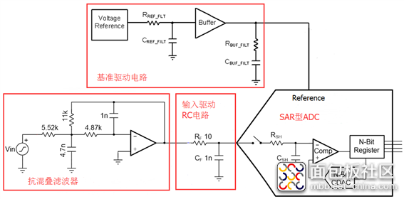

其次是模拟输入与基准输入的驱动问题。不同于大学课本上讲到的,现在市面上流行的大部分SAR型ADC不再是通过分压电阻网络来实现电压的逐次逼近,由于CMOS工艺的普及,取而代之的是通过内部电容网络实现电荷的逐次逼近,这样无论是ADC的信号输入端还是基准输入端,都是通过一个电容采样,这个电容一般为几个皮法到几十个皮法。这样带来的两个新的问题就是:1,我们能否在采样的短暂时间内将这个电容完全充满;2,这个电容在采样瞬间是否会把我们信号瞬态拉低。(具体的SAR ADC驱动设计请参考SLAA571A:Design Challenges and Improvement Techniques for SAR ADC Driver Circuit)。糟糕的驱动设计会导致无论是输入信号,还是基准信号都会被瞬态拉低,并且造成采样误差,如下图所示:
所以标准的SAR型ADC驱动电路需要基准及驱动电路,抗混叠滤波器,输入驱动电路等三个部分,其电路结构如下:

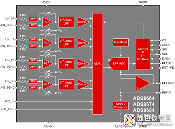

针对于这一问题,现TI开发出一系列全集成式SAR型ADC, 其集成了高阻抗输入可编程放大器,抗混叠滤波器,ADC驱动电路,模拟开关以及高精密电压基准等,并且能在单电源供电环境下提供±10V/ ±5V/ ±2.5V等可编程输入范围。高集成度的设计使得这种ADC更像一块电压采集器,大大简化采样电路的设计,同时TI提供极具竞争力的价格,以便众多工业客户选用。其结构框图如下:
                                                                                                       非同步型全集成ADC

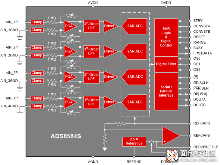

                                                                                                                      同步型全集成ADC
这种全集成型的ADC大大简化了电路设计,同时优化了成本。针对于这一类全集成型ADC,TI提供多种型号,涵盖不同分辨率,不同通道,同步/非同步等多种器件。
