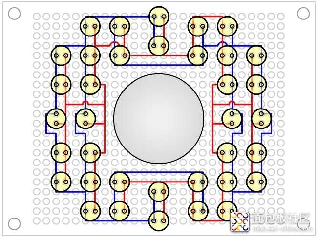

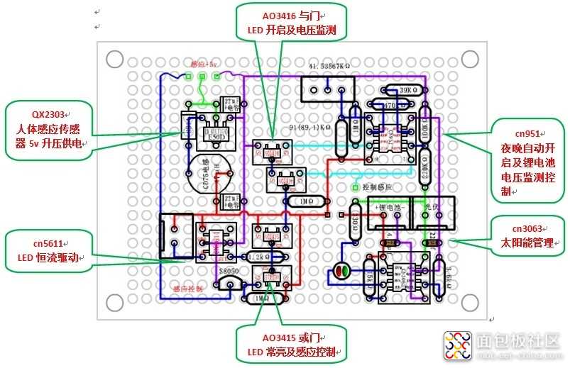

用flash按比例画好元器件布线图

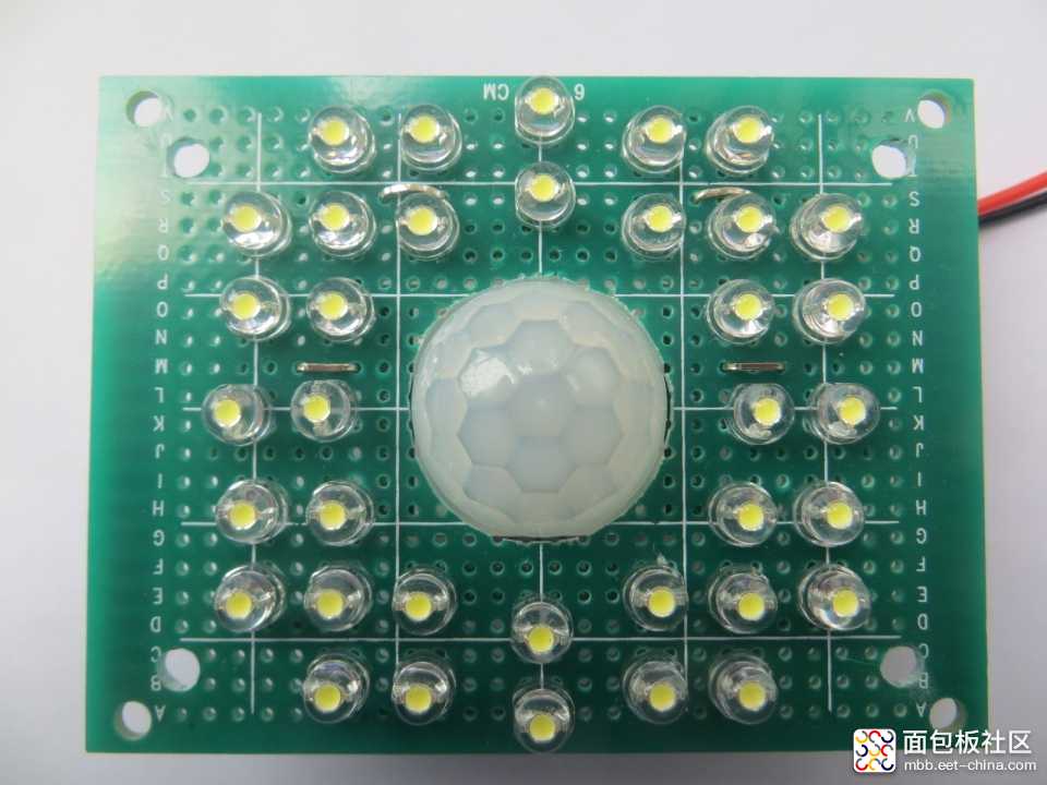

画好led灯布线图

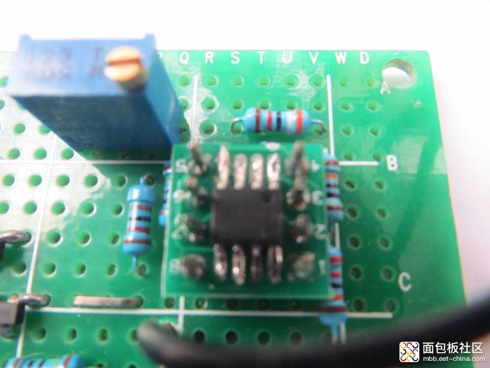

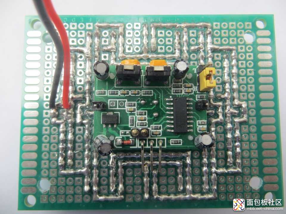

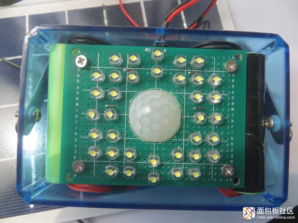

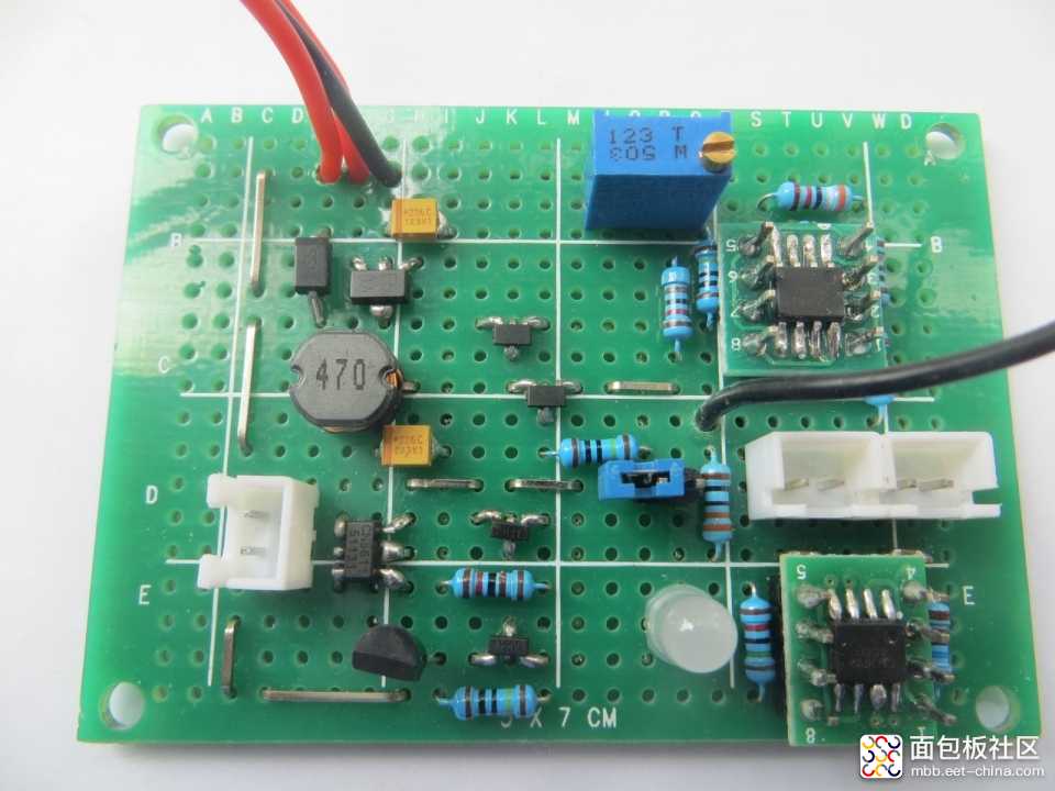

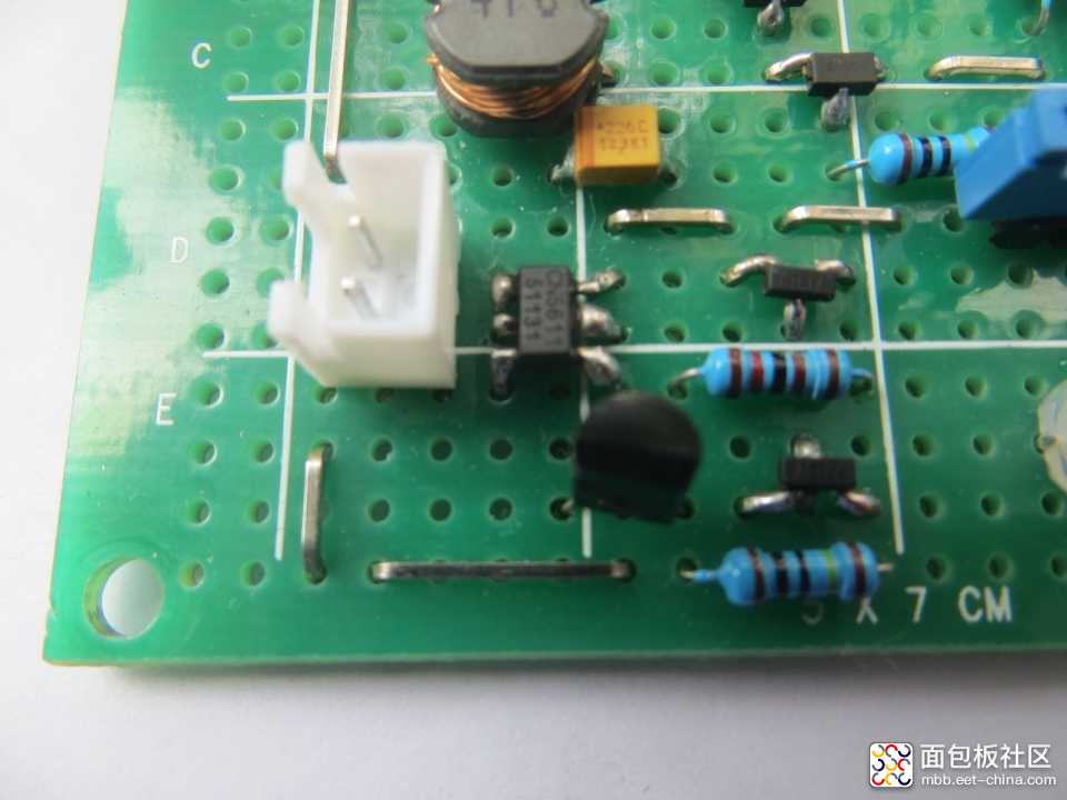

按照布线图将元器件接在洞洞板上,按照先低后高的顺序依次焊接,为节省空间,贴片焊接采用一根根排针进行连 ...
需要过线的,采用排针在正面越过
用电烙铁去掉人体感应传感器上用于连接光敏器件的分压电阻,采用根据太阳能电池板检测的亮度来触发 ... ... ...

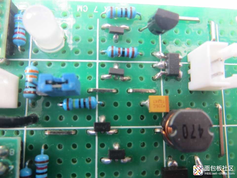

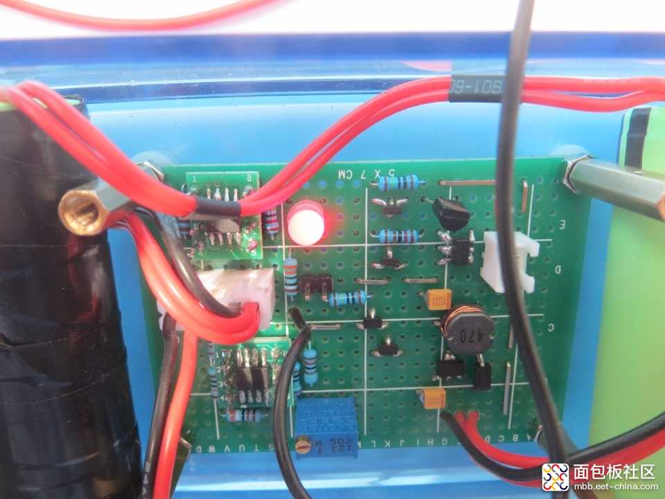

太阳能充电部分
开启控制和电压监测控制

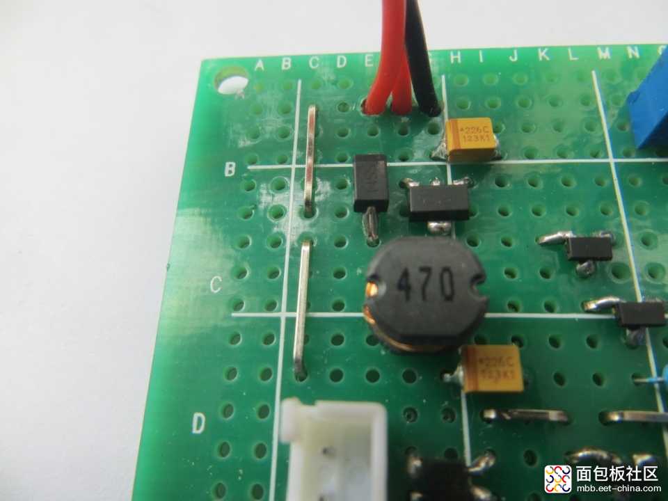

升压部分,人体感应传感器需要5v供电才能稳定
led恒流驱动部分

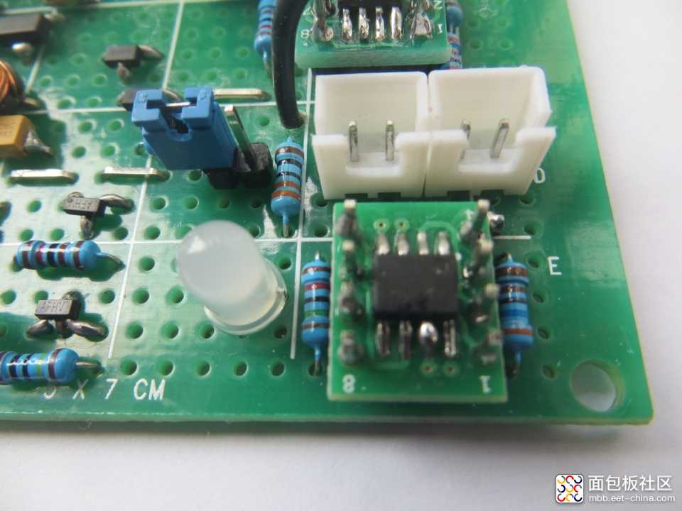

采用“与门”进行开启控制和电压监测控制,同时有输出后,led才能常亮。“或门”主要是感应输出或常亮输出 ...

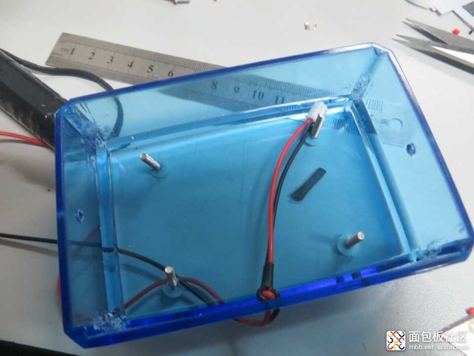

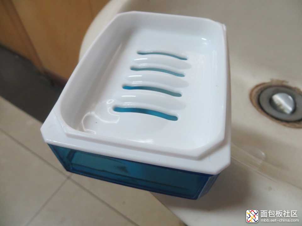

利用香皂盒将电路板和led灯进行封装

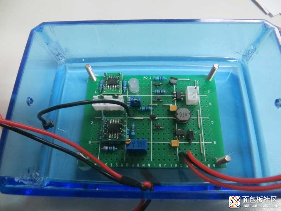

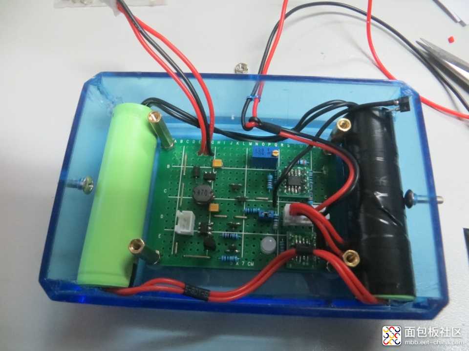

按照洞洞板把合孔的位置打把合孔,棱角进行处理,放置锂电池

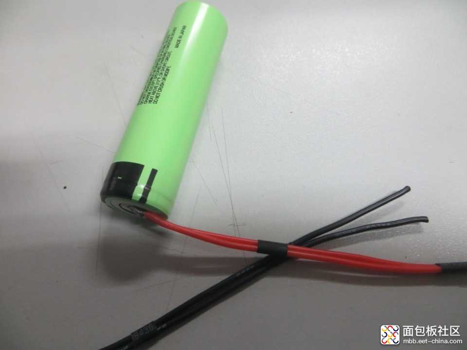

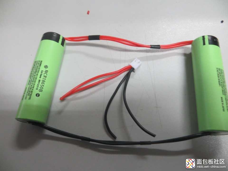

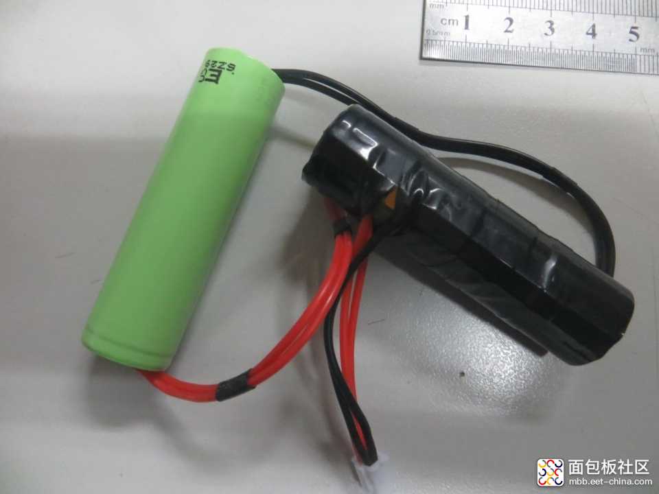

采用双线连接,主要是降低线压降,
采用锂电池保护板防止过放保护
安装电路板
正好能放下锂电池

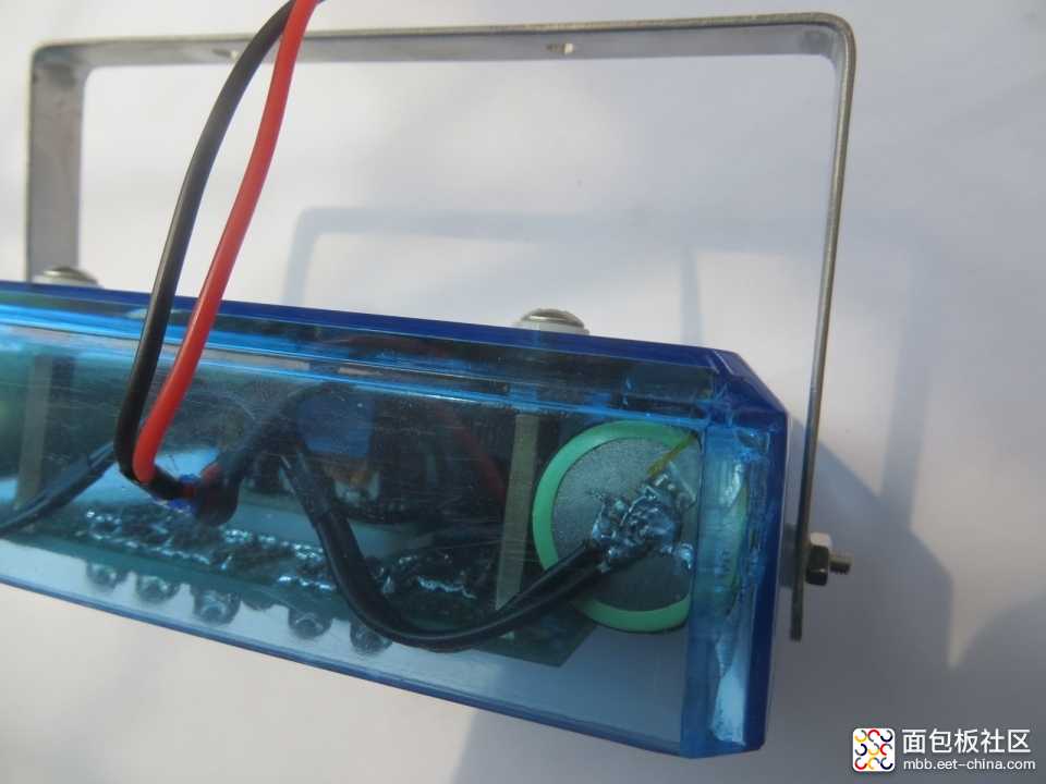

封装效果

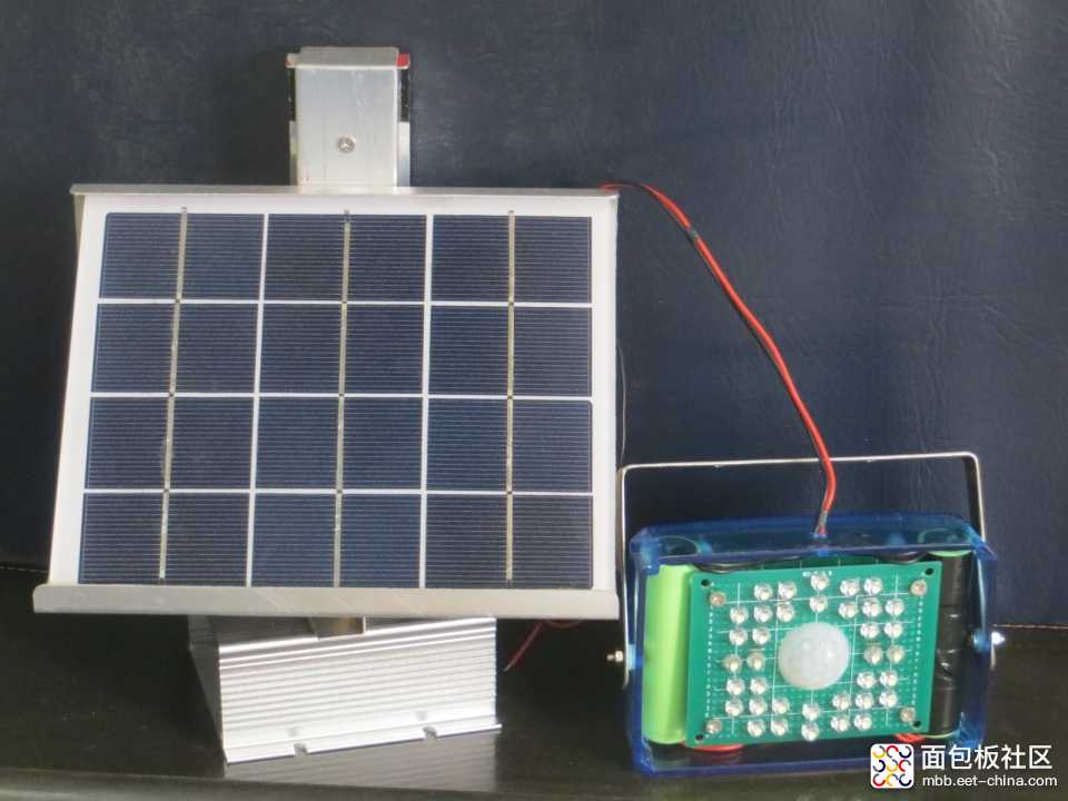

安装支架进行固定
采用之前做的太阳能自动跟踪器对锂电池进行充电,提高效率。

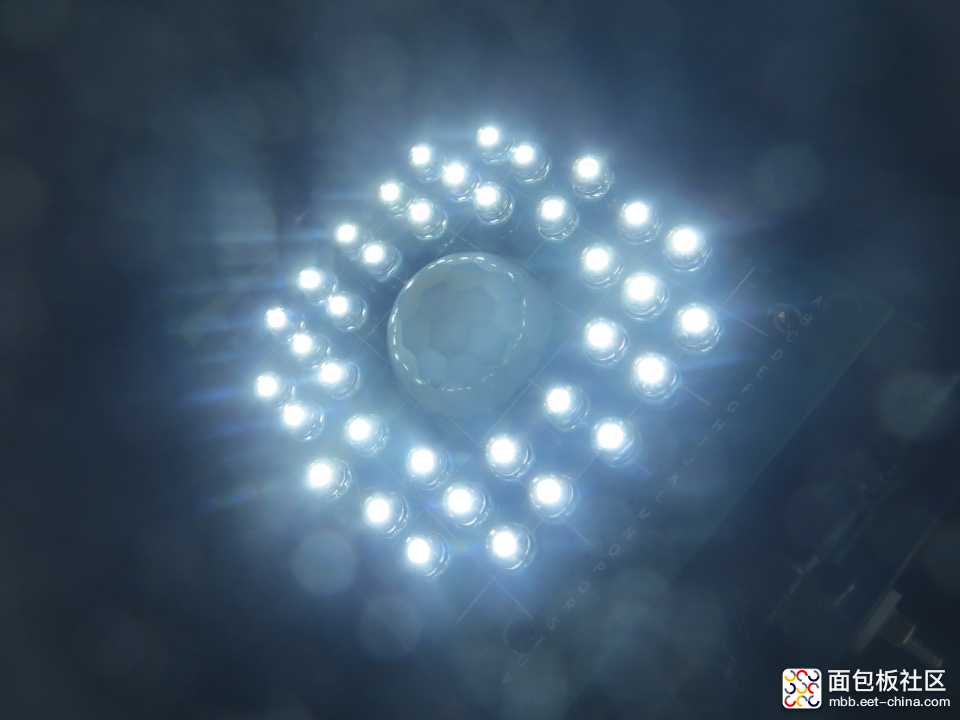

有灯的夜晚不再黑暗——亮起
