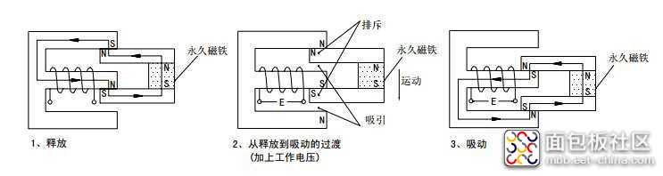

  2.2 工作原理
  由磁铁保持释放状态,加上工作电压后,电磁感应使衔铁与磁铁产生吸引和排斥力矩,产生向下的运动,达到吸合状态。

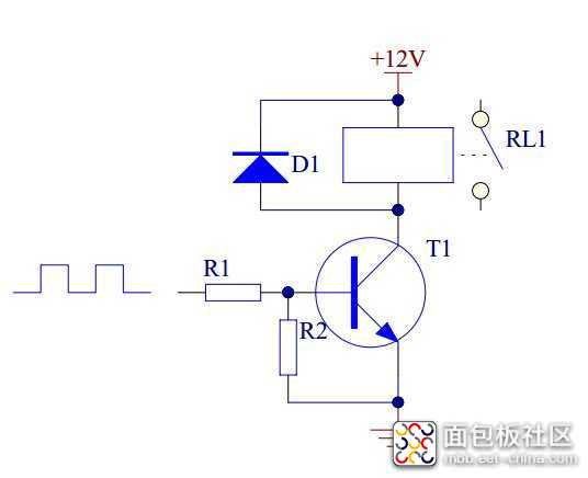

  3、 晶体管驱动驱动电路
  3.1 电路原理图
  当晶体管用来驱动继电器时,推荐用NPN三极管。具体电路如下:
  工作原理简介
  当输入高电平时,晶体管T1饱和导通,继电器线圈通电,触点吸合。
  当输入低电平时,晶体管T1截止,继电器线圈断电,触点断开。
  3.2 电路中各元器件的作用
  晶体管T1为控制开关。
  电阻R1主要起限流作用,降低晶体管T1功耗。
  电阻R2使晶体管T1可靠截止。
  二极管D1反向续流,为三极管由导通转向关断时为继电器线圈中的提供泄放通路,并将其电压箝位在+12V上。

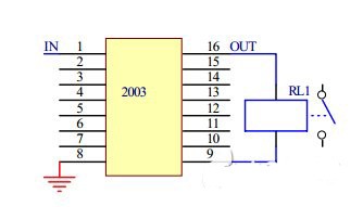

  4、集成电路驱动电路
  目前已使用多个驱动晶体管集成的集成电路,使用这种集成电路能简化驱动多个继电器的印制板的设计过程。现在我司所用驱动继电器的集成电路主要有TD62003AP。
  当2003输入端为高电平时,对应的输出口输出低电平,继电器线圈两端通电,继电器触点吸合;
  当2003输入端为低电平时,对应的输出口呈高阻态,继电器线圈两端断电,继电器触点断开。

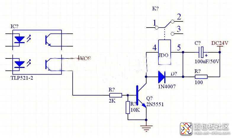

  24V 继电器的驱动电路
  继电器串联 RC  电路:这种形式主要应用于继电器的额定工作电压低于电源电压的电路中。当电路闭合时,继电器线圈由于自感现象会产生电动势阻碍线圈中电流的增大,从而延长了吸合时间,串联上  RC 电路后则可以缩短吸合时间。原理是电路闭合的瞬间,电容 C 两端电压不能突变可视为短路,这样就将比继电器线圈额定工作电压高的电源电压加到线圈上,  从而加快了线圈中电流增大的速度,使继电器迅速吸合。电源稳定之后电容 C 不起作用,电阻 R 起限流作用。

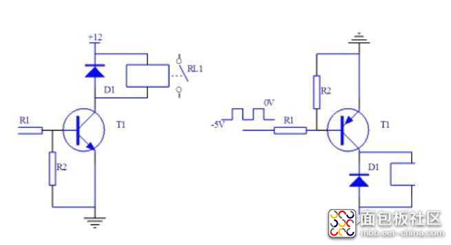

  1、晶体管驱动电路
  当晶体管用来驱动继电器时,必须将晶体管的发射极接地。具体电路如下:
  2 、原理简介
  NPN 晶体管驱动时:当晶体管 T1基极被输入高电平时,晶体管饱和导通,集电极变为低电平,因此继电器线圈通电,触点 RL1吸合。当晶体管  T1基极被输入低电平时,晶体管截止,继电器线圈断电,触点 RL1断开。
