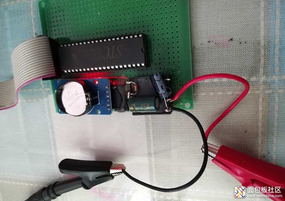

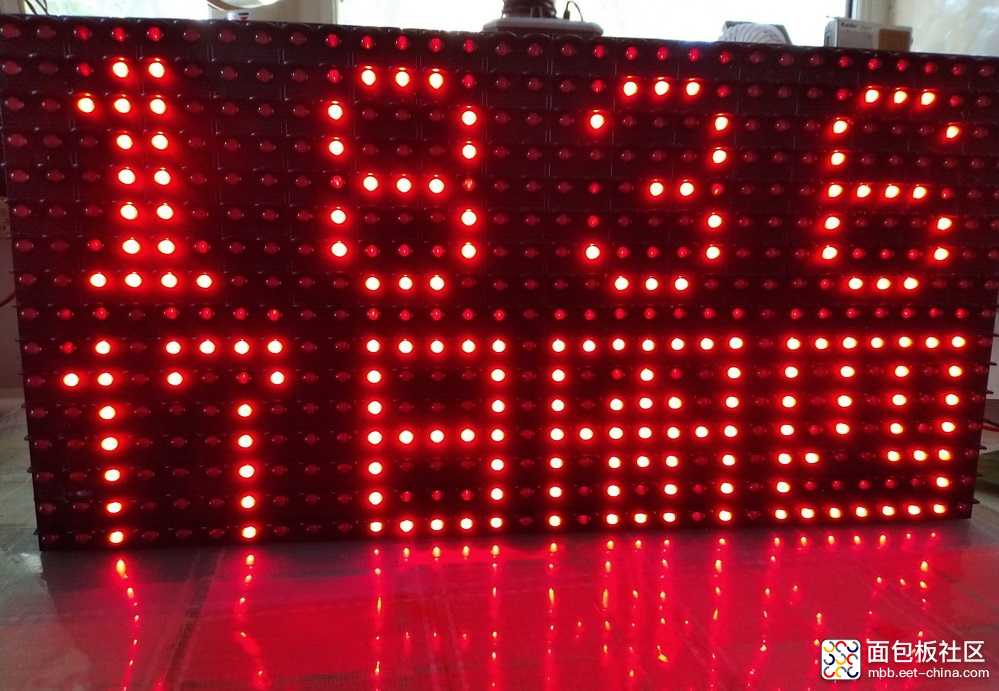

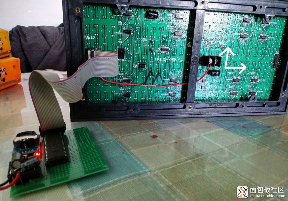

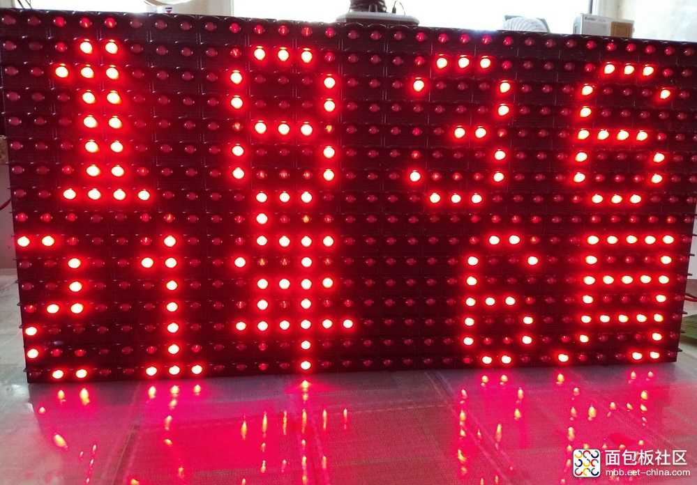

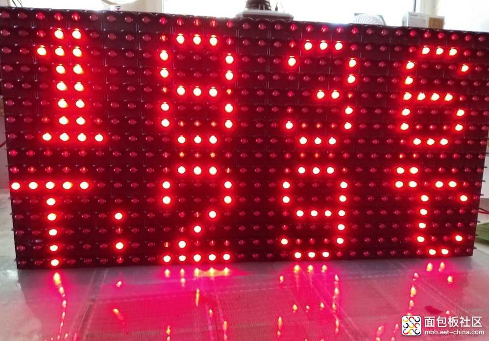

      本帖子中采用了STC89C52作为MCU,DS3231作为时钟源,P10LED屏作为显示屏,显示效果如下几图和一个短视频。在这里值得一提的是P10供电电源问题,标准供电电压为5V,由于是远距离观看屏显示,在室内观看时亮度太高,非常刺眼,最关键是非常耗电,经过试验,把供电电压高低到2.3V左右就可以了,且电流只100MA左右,用普通的手机充电器供电都完全可以了。我再蒙上一层半透光的膜片效果更好了。

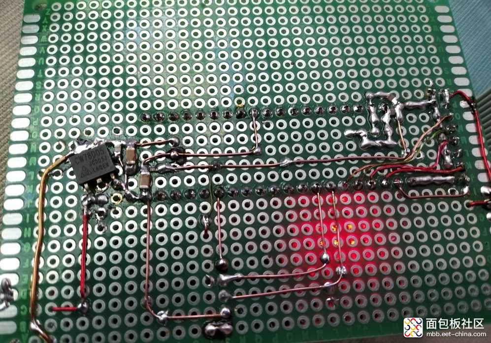

制作出来的实物图如下:
