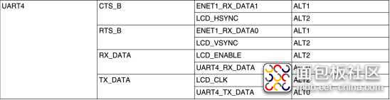

1.5 增加串口
1.此处以uart4配置进行说明。查看IMX6ULLRM.pdf手册中Chapter 4
2.因有调试串口,驱动为同一个,此处不再修改配置configs文件。
3.修改设备树文件imx6ull-S-emmc-1024x600c7.dts
&uart4 {    pinctrl-names = "default";    pinctrl-0 = <&pinctrl_uart4>;    status = "okay";};
PIN control部分:
pinctrl_uart4: uart4grp {    fsl,pins = <        MX6UL_PAD_UART4_TX_DATA__UART4_DCE_TX 0x1b0b1        MX6UL_PAD_UART4_RX_DATA__UART4_DCE_RX 0x1b0b1    >;};
因uart4复用为i2c1,此处将i2c1设置为disabLED
&i2c1 {    clock-frequency = <100000>;    pinctrl-names = "default";    pinctrl-0 = <&pinctrl_i2c1>;    status = "disabled";
4.编译生成dtb,替换并烧写。
5.查看开发板/dev下有节点ttymxc3,则驱动加载成功。
测试同其他串口的测试方法。此处不再说明。
