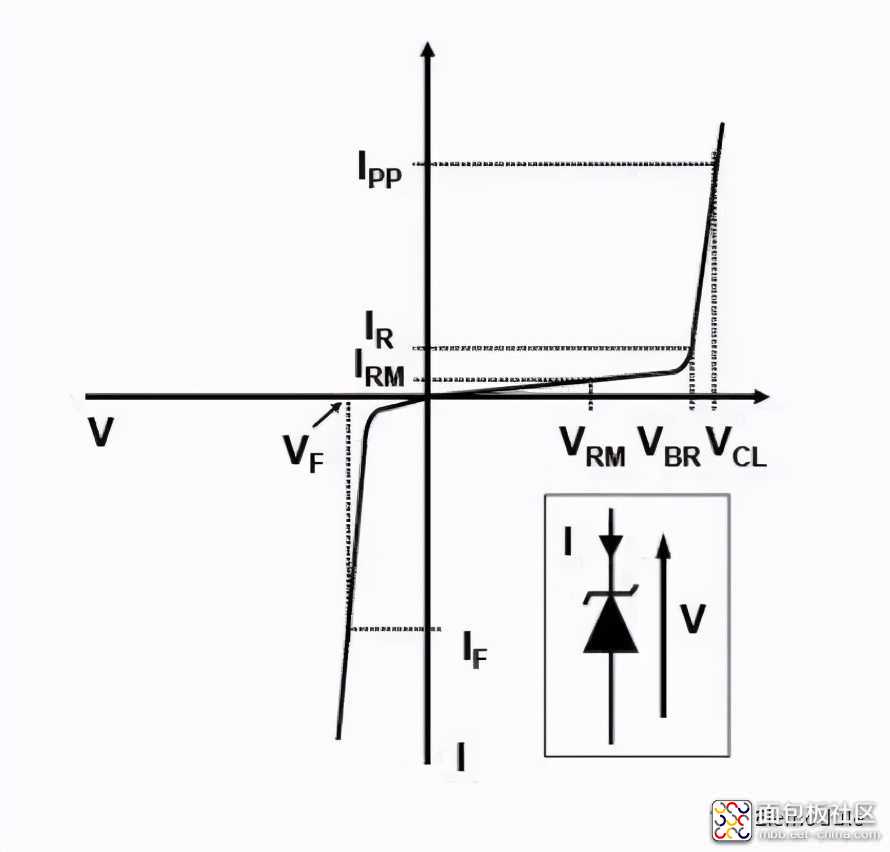

电器特征参数定义
Ppp (Peak pulse power 脉冲峰值电压功率)
VRM(Stand-off 反向工作电压/隔离电压/反向关断电压)
VBR (Breakdown voltage 击穿电压)
VCL (Clampingvoltage 钳位电压)
IRM (Leakage current 泄露电流)
IPP (Peak pulse current 峰值脉冲电流)
VF (Forward voltage drop 正向压降)

SMBJ5.0A工作特征参数(25℃):
VRM=5V
VBR=6.74V
VCL=9.2V(10/1000us)
VCL=14.4V(8/20us)
因此在选择TVS瞬态抑制二极管的过程中,我们需要重点关注的参数为VRM反向关断电压即为电路正常工作时的电压,脉冲峰值电流要小于IPP,VCL钳位电压在电路遇到浪涌冲击时后端电路正常工作时可接受的最大输入电压应大于钳位电压。

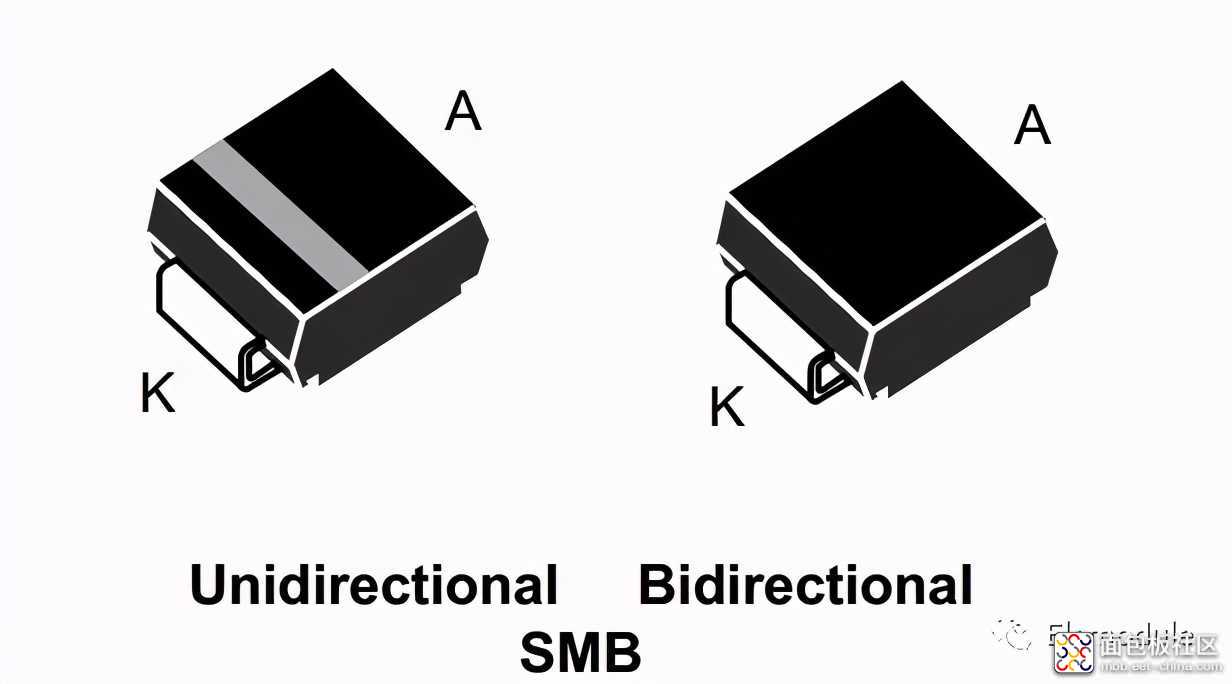

命名规则:
SM:器件封装形式
B:脉冲峰值功率 B=600W
5.0:反向关断电压
A:单向 CA:双向
