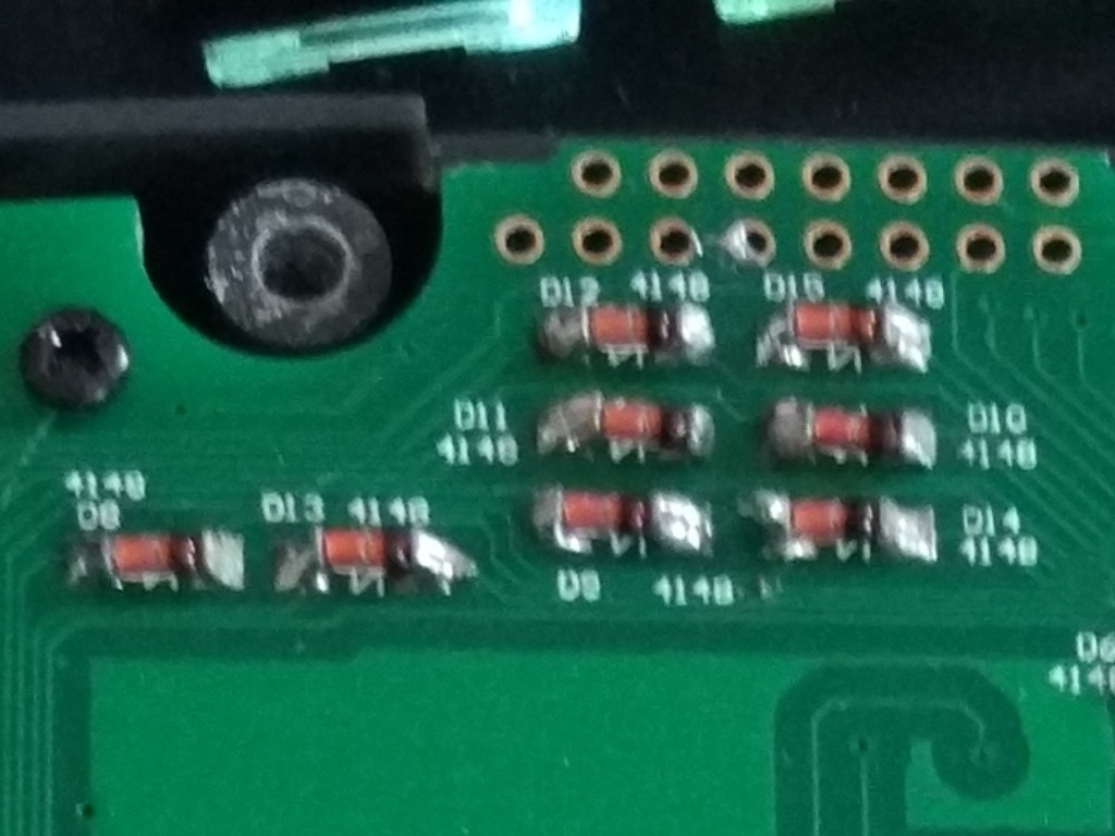

该万用表是带时钟了。时钟芯片采用PT7C433。PT7C4337是一款低功耗串行实时时钟/日历芯片,有两个可以设计的闹钟时间及一路可编程时钟信号输出。所有地址和数据通过2线串行双向总线(I2C)传输;实时时钟电路提供年、月、日、时、分、秒的信息;每月的天数和闰年的天数可自动调整;时钟操作可通过AM/PM指示选择24或12小时显示模式;使用外部32.768kHz石英晶振;工作电压范围从1.8Vto5.5V。
下图继电器不知道什么用意。
而存储器采用的是atmel公司的AT24c64,为2线 EEPROM。容量为64Kbit。
下面看看屏幕下面是什么。直接拆不下来,需要烙铁把侧边两个引脚拆下来。
下面是拆下来的屏幕,类似于以前的计算器屏幕接口。
PCB板全面貌
液晶控制器采用8位D78F0485单片机,常用于电表上驱动屏幕。该单片机原是Hitachi,现在已经合并成瑞萨了。
而另一个芯片用的是邦定封装,型号未知。
两个芯片用的都是4MHZ晶振。
