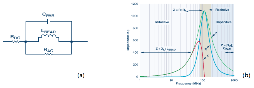

铁氧体磁珠能够等效为一个由电阻、电感和电容组成的简化电路,如图1a 所示。RDC对应磁珠的直流电阻。CPAR、LBEAD和RAC分别表示寄生电容、磁珠电感和与磁珠有关的交流电阻(交流磁芯损耗)。
图1. (a) 简化电路模型
(b) 采用韬略磁珠TLED2012E102-1R5TF 测量的ZRX曲线。
铁氧体磁珠可依据三个响应区域分类:感性、阻性和容性。查看ZRX曲线便可确定这些区域(如图1b 所示),其中Z表示阻抗、R表示电阻、X表示磁珠的电抗。为了降低高频噪声,磁珠必须处于阻性区域内;电磁干扰 (EMI) 滤波应用尤其需注意这一点。该元件用作电阻,可阻止高频噪声并以热量的形式耗散。阻性区域出现在磁珠交越频率(X = R) 之后,直至磁珠变为容性的那一点为止。此容性点位置为容性电抗 (–X) 绝对值等于R的频率处。

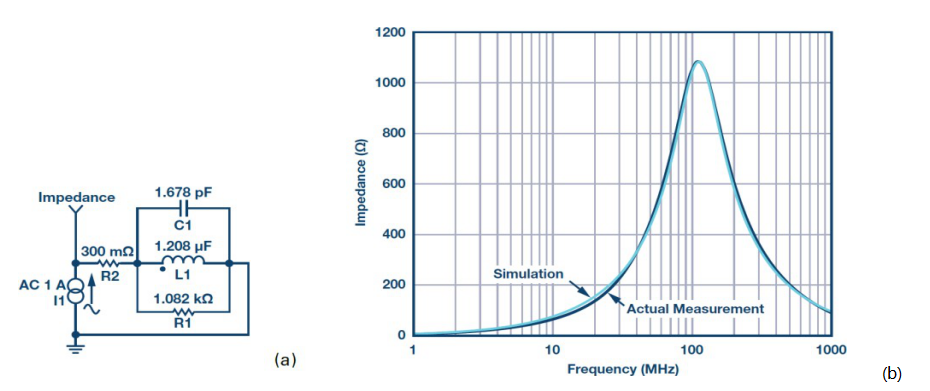

本文以磁珠TLED2012E102-1R5TF多层铁氧体磁珠为例。图1b显示了在零直流偏置电流条件下使用阻抗分析仪测得的磁珠TLED2012E102-1R5TF ZRX响应。在测得的ZRX曲线上,磁珠表现出最大感性特性(Z ≈ XL;LBEAD)的区域中,该磁珠的电感可根据下列公式计算:
其中:
f 是区域内磁珠表现为感性的任意频率点。本例中,f = 30.7 MHz。XL是30.7 MHz时的电抗,数值为233 Ω。
由公式1 得出的电感值 (LBEAD) 等于1.208 μH。
在磁珠表现出最大容性特性(Z ≈ | XC|;CPAR)的区域中,寄生电容可根据下列公式计算:
其中:
f 是区域内磁珠表现为容性的任意频率点。本例中,f = 803 MHz |XC|是803 MHz 时的电抗,数值为118.1 Ω。由公式2得出的寄生电容值(CPAR) 等于1.678 pF。
根据制造商的数据手册,直流电阻(RDC) 等于300 mΩ。交流电阻(RAC)是磁珠表现为纯阻性时的峰值阻抗。从Z中减去RDC即可得出RAC。由于相比峰值阻抗,RDC极小,因而可以忽略。因此,本例中RAC等于1.082 kΩ。使用ADIsimPE电路仿真工具生成阻抗与频率响应的关系。图2a显示了电路仿真模型,并提供计算值;图2b显示了实际测量结果以及仿真结果。本例中,从电路仿真模型得出的阻抗曲线与测量曲线严格匹配。
图2. (a) 电路仿真模型 (b) 实际测量结果与仿真测量结果。

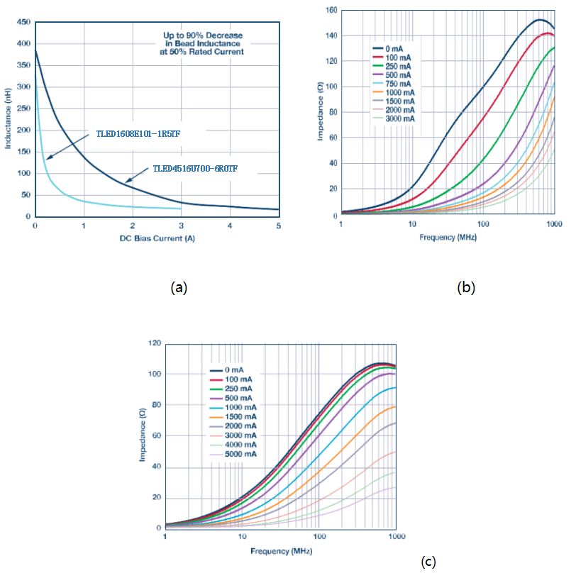

为电源应用选择正确的铁氧体磁珠不仅需要考虑滤波器带宽,还需考虑磁珠相对于直流偏置电流的阻抗特性。大部分情况下,制造商仅指定磁珠在100 MHz的阻抗并公布零直流偏置电流时的频率响应曲线数据手册。然而,将铁氧体磁珠用作电源滤波时,通过磁珠的负载电流始终不为零,并且随着直流偏置电流从零开始增长,这些参数也会随之迅速改变。
随着直流偏置电流的增加,磁芯材料开始饱和,导致铁氧体磁珠电感大幅下降。电感饱和度根据组件磁芯所用的材料而有所不同。图3a显示了两个铁氧体磁珠的典型直流偏置依赖情况。额定电流为50%时,电感最多下降90%。
图3. (a) 直流偏置对磁珠电感的影响以及相对于直流偏置电流的曲线
(b) 采用TLED1608E101-1R5TF磁珠
(c) 采用TLED4516U700-6R0TF 磁珠
如需高效过滤电源噪声,则就设计原则来说,应在额定直流电流约20%处使用铁氧体磁珠。如这两个示例所示,在额定电流20%处,电感下降至约30%(6 A磁珠)以及约15%(3 A磁珠)。铁氧体磁珠的电流额定值是器件在指定升温情况下可承受的最大电流值,并非供滤波使用的真实工作点。
此外,直流偏置电流的效果可通过频率范围内阻抗值的减少而观察到,进而降低铁氧体磁珠的有效性和消除EMI 的能力。图 3b和图3c显示了铁氧体磁珠阻抗如何随直流偏置电流的变化而改变。只需施加额定电流的50%,100 MHz时的有效阻抗就会从100Ω大幅下降至10Ω( TLED1608E101-1R5TF,100 Ω,3 A, 0603),以及从70Ω下降至15Ω(TLED4516U700-6R0TF, 70 Ω,6 A,1812)。

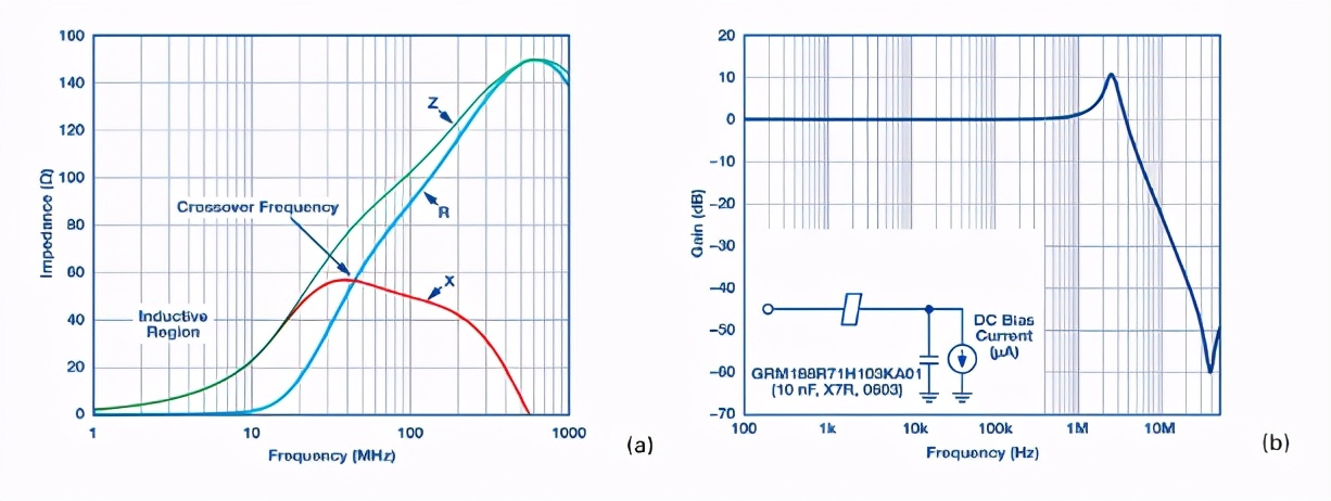

当低通滤波器网络(由铁氧体磁珠电感和高Q 去耦电容组成)的谐振频率低于磁珠的交越频率时,发生尖峰。滤波结果为欠阻尼。图4a显示的是TLED1608E102-1R5TF 测量阻抗与频率的关系曲线。阻性元件(与干扰能量的耗散有关)在达到大约20MHz到30MHz范围之前影响不大。低于此频率则铁氧体磁珠依然具有极高的Q值,且用作理想电感。典型铁氧体磁珠滤波器的LC谐振频率一般位于0.1 MHz到10 MHz范围内。对于300 kHz到5MHz范围内的典型开关频率,需要更多阻尼来降低滤波器Q值。
图4. (a) TLED1608E102-1R5TF ZRX曲线
(b) 铁氧体磁珠和电容低通滤波器的S21 响应
图4b 显示了此效应的一个示例;图中,磁珠的S21 频率响应和电容低通滤波器显示了峰值效应。此例中使用的铁氧体磁珠是 TLED1608E102-1R5TF(100 Ω,3 A,0603),使用的去耦电容是Murata GRM188R71H103KA01 低ESR 陶瓷电容(10 nF,X7R, 0603)。负载电流为微安级别。
无阻尼铁氧体磁珠滤波器可能表现出从约10dB到约15dB的尖峰,具体取决于滤波器电路Q值。图4b中,尖峰出现在2.5 MHz左右,增益高达10 dB。
此外,信号增益在1 MHz 到3.5 MHz 范围内可见。如果该尖峰出现在开关稳压器的工作频段内,那么可能会有问题。它会放大干扰开关伪像,严重影响敏感负载的性能,比如锁相环(PLL)、 压控振荡器 (VCO) 和高分辨率模数转换器 (ADC)。图4b 中显示的结果为采用极轻负载(微安级别),但对于只需要数微安到1 mA 负载电流的电路部分或者在某些工作模式下关闭以节省功耗的部分而言,这是一个实用的应用。这个潜在的尖峰在系统中产生了额外的噪声,可能会导致不良串扰。

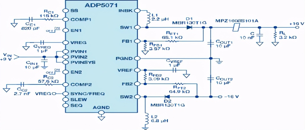

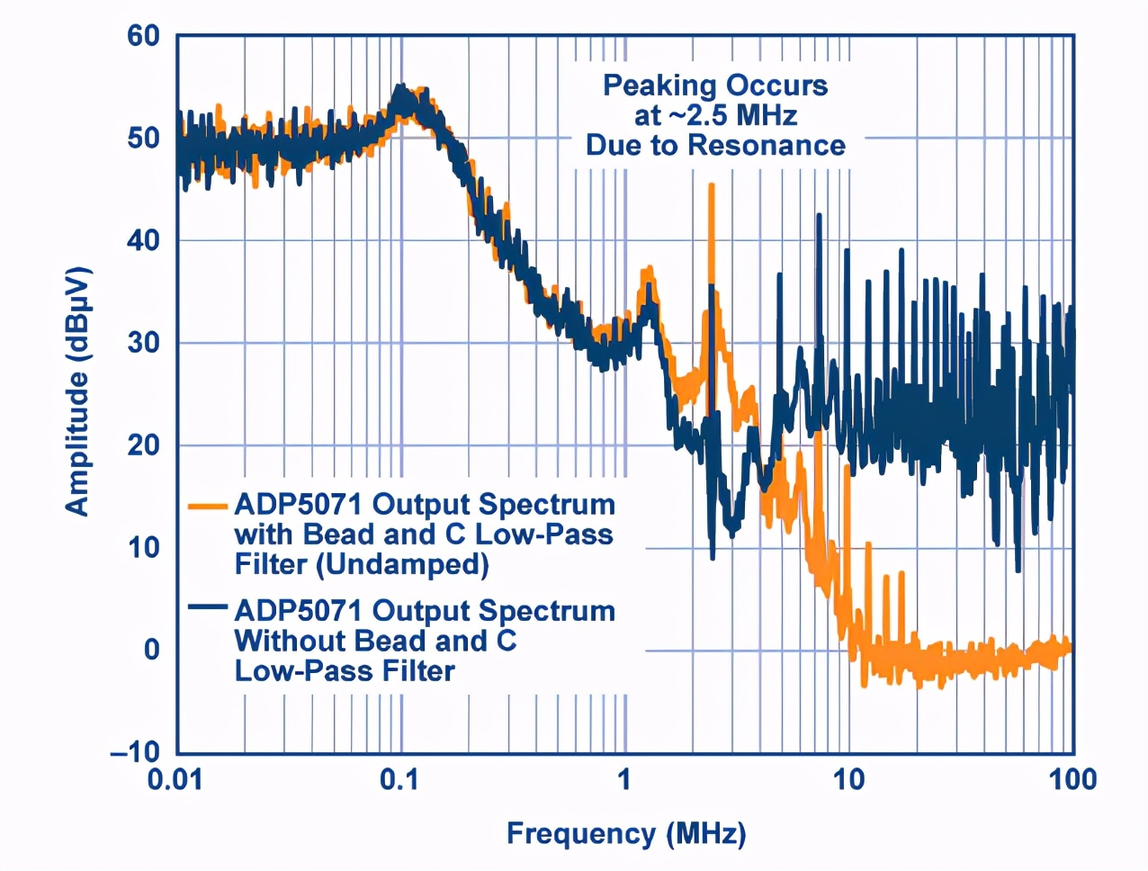

例如,图5显示了一个ADP5071 应用电路,该电路采用了磁珠滤波器;图6 显示了正输出端的频谱曲线。开关频率设为2.4 MHz,输入电压设为9 V,输出电压设为16 V,负载电流设为5 mA。
图5. ADP5071 应用电路(带磁珠和电容低通滤波器,部署在正输出端)
图6. ADP5071 频谱输出(5 mA 负载)
由于磁珠的电感和10 μF 陶瓷电容,谐振尖峰出现在约2.5 MHz 处。出现了10 dB增益,而非衰减2.4 MHz处的基频纹波频率。

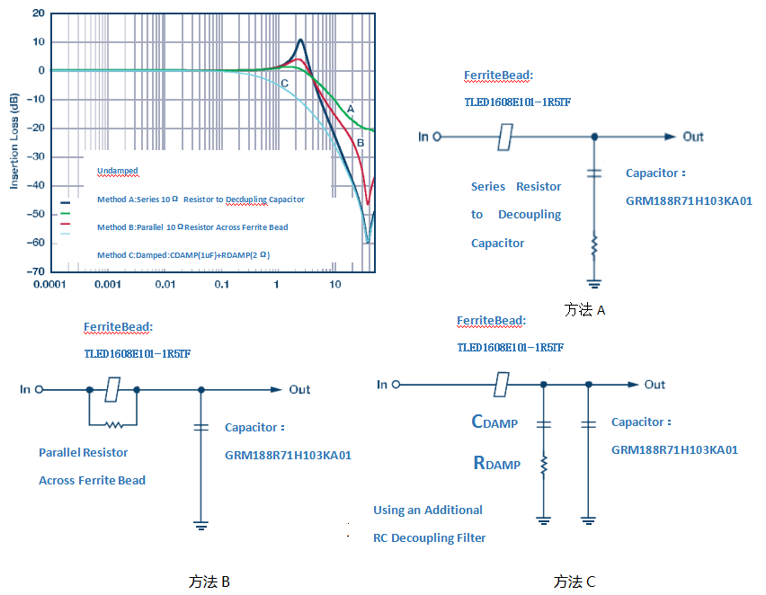

五、阻尼方法
本节介绍三种阻尼方法,系统工程师可用来大幅降低谐振尖峰电平(见图7)。
图7. 不同阻尼方法的实际频率响应
1、方法A 是在去耦电容路径上添加一个串联电阻,可抑制系统谐振,但会降低高频旁路有效性;

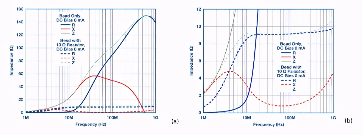

2、方法B 是在铁氧体磁珠两端添加一个小数值并联电阻,这样也会抑制系统谐振。但是,在高频时滤波器的衰减特性会下降。图8显示了TLED1608E102TF 使用和不使用10Ω并联电阻的情况下阻抗与频率的关系曲线。浅绿色虚线表示磁珠采用10Ω并联电阻的总阻抗。磁珠阻抗和电阻组合大幅下降,并主要由10Ω电阻决定。但是采用10Ω并联电阻时的3.8 MHz交越频率远低于磁珠自身在40.3 MHz时的交越频率。在低得多的频率范围内磁珠表现出阻性,可降低Q值,改善阻尼性能。

3、方法C是添加大电容 (CDAMP)与串联阻尼电阻(RDAMP)的组合,通常这种方法最佳。
添加电容和电阻可抑制系统谐振,同时不会降低高频时的旁路有效性。采用此种方法可以避免大隔直电容导致电阻功耗过大。该电容必须远大于所有去耦电容之和,这降低了所需的阻尼电阻值。在谐振频率处,电容阻抗必须远小于阻尼电阻,以便减少尖峰。

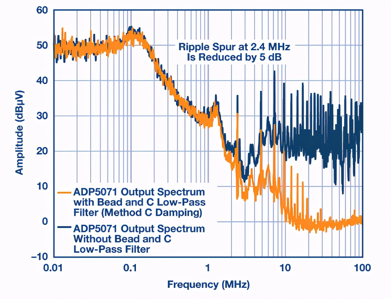

图9 显示了ADP5071 正输出频谱曲线,其应用电路采用阻尼方法C,如图5 所示。CDAMP 和RDAMP 分别是1 μF 陶瓷电容和2 Ω SMD 电阻。2.4 MHz 时的基频纹波降低5 dB 增益,而非图9 中 显示的10 dB 增益。
图9. 采用阻尼方法C时的ADP5071频谱输出以及磁珠和电容低通滤波器
一般而言,方法C 最为优雅,通过添加一个电阻和陶瓷电容的 串联组合实现,无需购买昂贵的专用阻尼电容。比较可靠的设 计始终包含电阻,可在原型制作时方便调试,如果不需要还可 移除。唯一缺点是额外的元件成本和更多的电路板占位空间。
