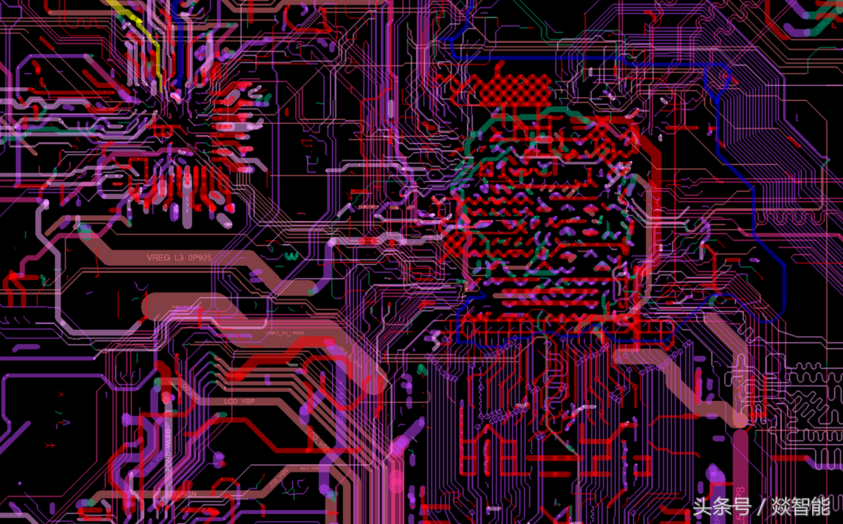

硬件工程师刚接触多层PCB的时候,很容易看晕。动辄十层八层的,线路像蜘蛛网一样。
小编画了几张多层PCB电路板内部结构图,用立体图形展示各种叠层结构的PCB图内部架构。

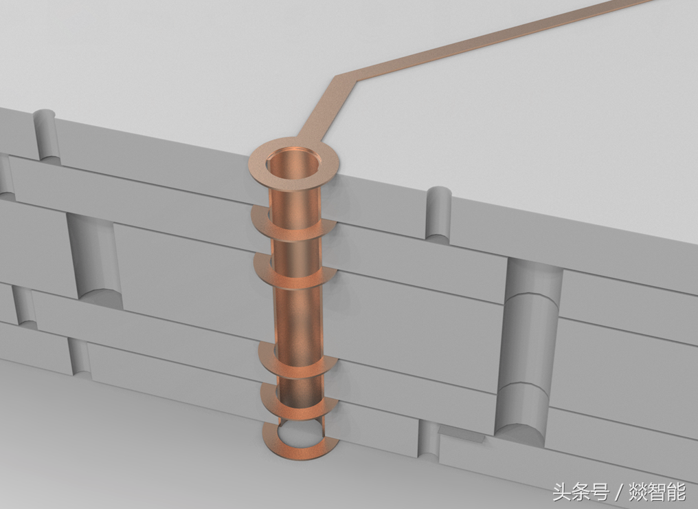

最常见的通孔
只有一种过孔,从第一层打到最后一层。不管是外部的线路还是内部的线路,孔都是打穿的。叫做通孔板。
通孔板和层数没关系,平时大家用的2层的都是通孔板,而很多交换机和军工电路板,做20层,还是通孔的。
用钻头把电路板钻穿,然后在孔里镀铜,形成通路。
这里要注意,通孔内径通常有0.2mm、0.25mm和0.3mm,但一般0.2mm的要比0.3mm的贵不少。因为钻头太细容易断,钻的也慢一些。多耗费的时间和钻头的费用,就体现在电路板价格上升上了。

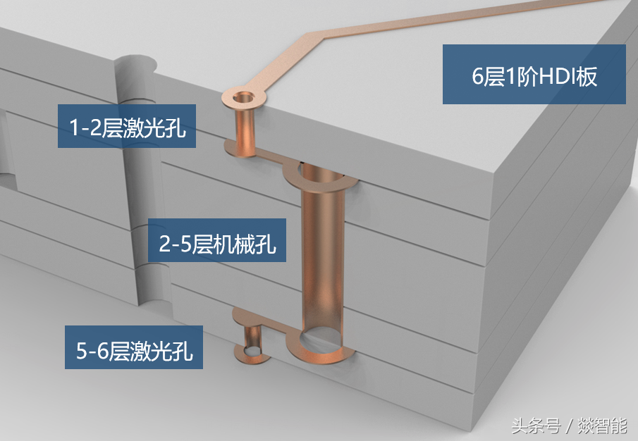

高密度板(HDI板)的激光孔
这张图是6层1阶HDI板的叠层结构图,表面两层都是激光孔,0.1mm内径。内层是机械孔
相当于一个4层通孔板,外面再覆盖2层。
激光只能打穿玻璃纤维的板材,不能打穿金属的铜。所以外表面打孔不会影响到内部的其他线路。
激光打了孔之后,再去镀铜,就形成了激光过孔。

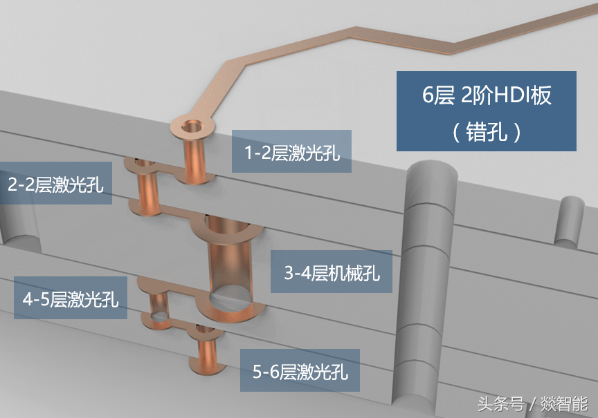

2阶HDI板,两层激光孔
这张图是一个6层2阶错孔HDI板。平时大家用6层2阶的少,大多是8层2阶起。这里更多层数,跟6层是一样的道理
所谓2阶,就是有2层激光孔
所谓错孔,就是两层激光孔是错开的。
为什么要错开呢?因为镀铜镀不满,孔里面是空的,所以不能直接在上面再打孔,要错开一定的距离,再打上一层的空。
6层二阶=4层1阶外面再加2层。
8层二阶=6层1阶外面再加2层。

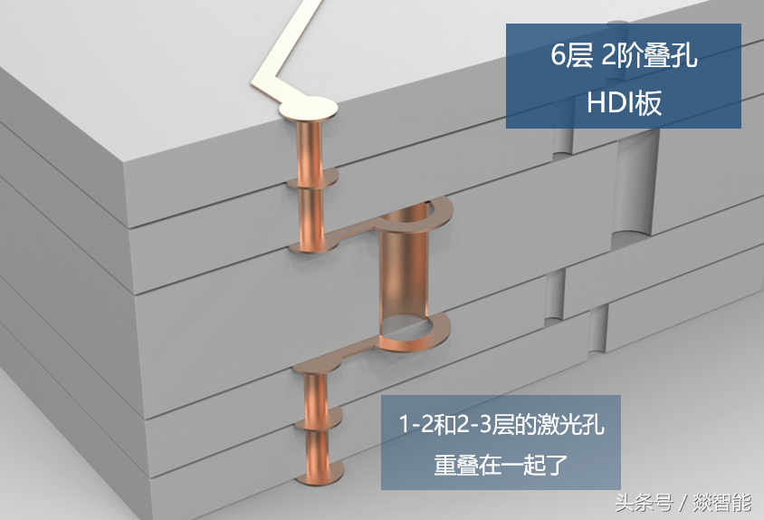

叠孔板,工艺复杂价格更高。
错孔板的两层激光孔重叠在一起。线路会更紧凑
需要把内层激光孔电镀填平,然后在做外层激光孔。价格比错孔更贵一些。

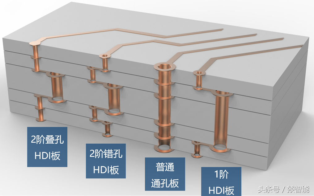

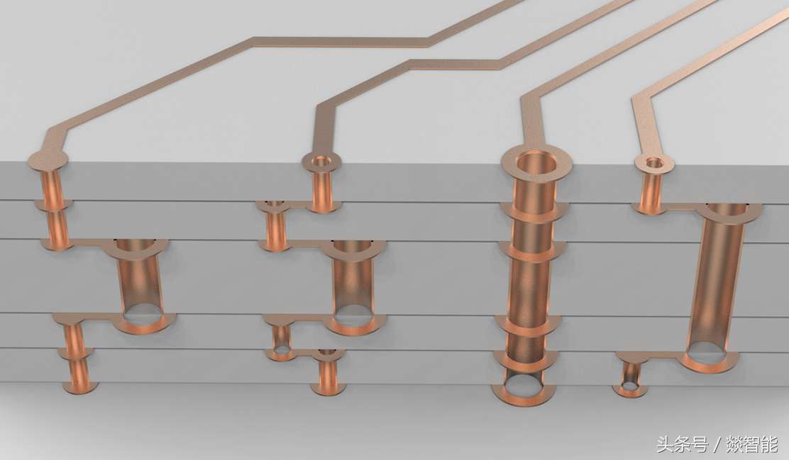

总结
最后放张图,再仔细对比一下吧。
