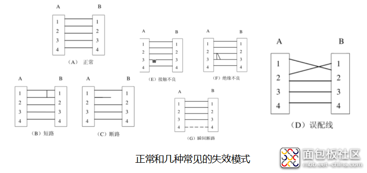

2.2常见的几种失效模式

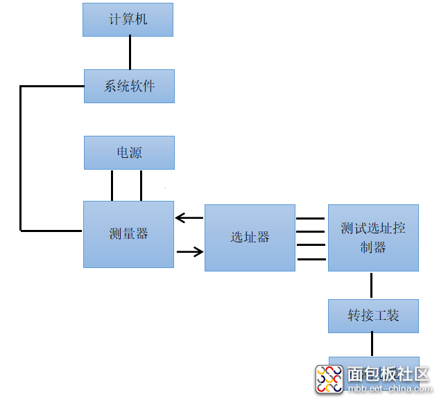

整机线缆自动测试系统主要有计算机、线束测试仪主机、分布式从机、电源总线、通讯总线和转接工装组成。上位计算机进行程序编辑下载及与下位测试主机通讯;线束测试仪主机进行程序的执行和对分布式从机进行通讯,工作时可单机操作,亦可通过以太网连接至电脑操作;分布式从机通过转接线缆,转接箱与飞机航空线缆连接进行接口的数据采集。
整机线束自动检测系统原理框图

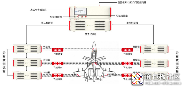

3.2整机检测转接电缆工装和系统升级扩展

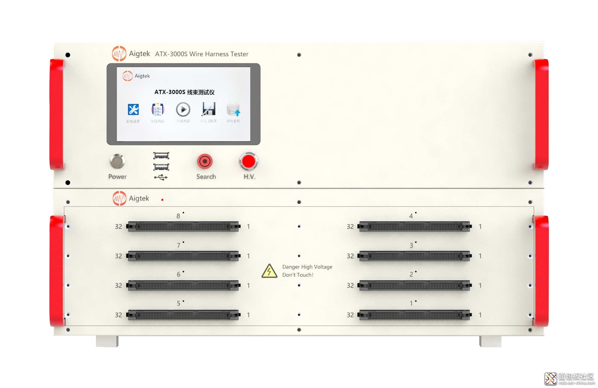

ATX-3000S线束测试仪,模块化设计,可根据通用飞机的特点测试系统在现场分成多个从机,每个从机64,128,256或512测试点可选,更多从机可快速拓展。而且可以直接放置到物体的附近。系统具有可移动性,操作方便性,维护简单性等诸多特点。
这样既方便管理,也可以使测试现场干净、整洁。
转接电缆根据被测线束进行设计,并根据被测试区域将转接电缆进行规类,一端与测试主机连接确定所插端口,另一端与被测线束连接。
整个测试过程由一台计算机进行控制,通过测试软件将导通关系指令传达给测试主机,借助转接电缆对被测试申缆进行测试,在此过程中测试主机控制从机内的继电器接通或断开控制指定导线的测试。
导入电缆测试文件后,软件能自动读取里面的线缆名称和端口,用户只需要根据软件提示设置好转接申缆所插端口范围,就可以自动生成测试程序。这是该系统的核心功能,因此作为通用飞机来说检测设备端口采用标准化设计,对设备插头提出冗余要求,就可以大大增加设备的通用性,降低成本。
ATX-3000S线束测试仪
