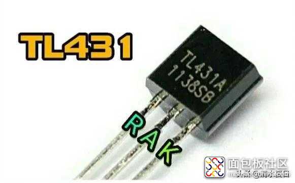

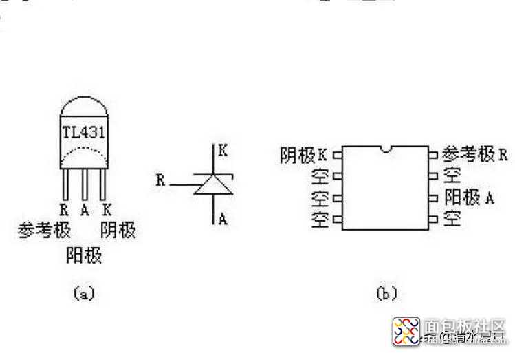

TL431实物图及符号
从上图,我们可以看出TL431有三个极,分别是参考极R、阴极、阳极。

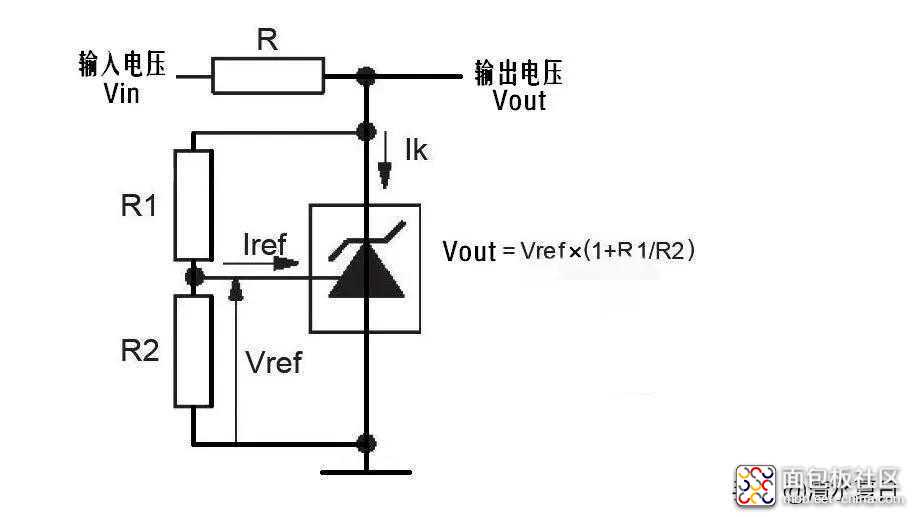

TL431工作原理
实际上TL431的内部是有一个2.5V的基准电压的。当反馈电压通过参考端REF进行反馈时,内部电路会根据反馈实时调整阴极到阳极的分流,从而达到控制输出电压的目的。
而输出电压公式为:Vo=(1+R1/R2)Vref。
也就是说,我们可以调整R1和R2的大小来得到我们想要的电压。
其具体工作原理也就是:输入、输出电压的增大,导致采样反馈电压增加,内部电路通过反馈信号来调整其限流电路的压降,从而控制输出电压的稳定性。
