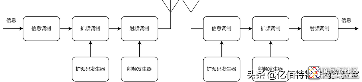

扩频通信调制解调框图
如图所示,扩频通信在发射链路上,信息通过扩频调制后在通过射频调制方法将信号发出,在接收链路上同样采用下变频后扩频解扩的方案,可以理解为在原有的射频手法路径上分别增加了扩频调制和扩频解扩两个模块。扩频通信方式与常规的窄带通信方式的区别如下:
  • 信息的频谱扩展后形成带宽传输;
  • 用扩频码序列来展宽信号频谱;
  • 相关处理后恢复成窄带信息数据。

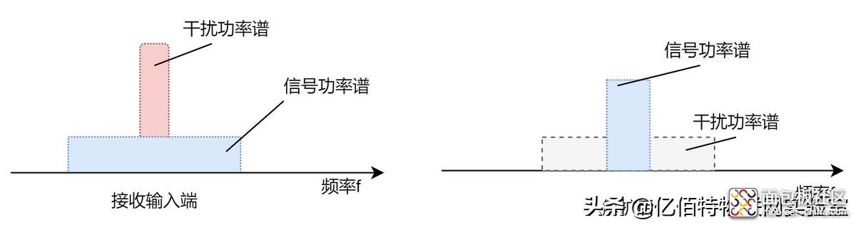

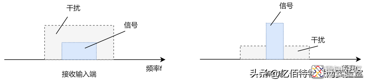

·抗干扰能力强:扩频技术的抗干扰能力强,分为抗宽带干扰和抗窄带干扰。宽带干扰可以理解为基底噪声较高的干扰信号,窄带干扰为脉冲信号。
扩频系统抗宽带干扰能力示意图
扩频系统抗脉冲干扰能力示意图
LoRa超强的抗干扰能力就是来源于这两个扩频抗干扰的特点。

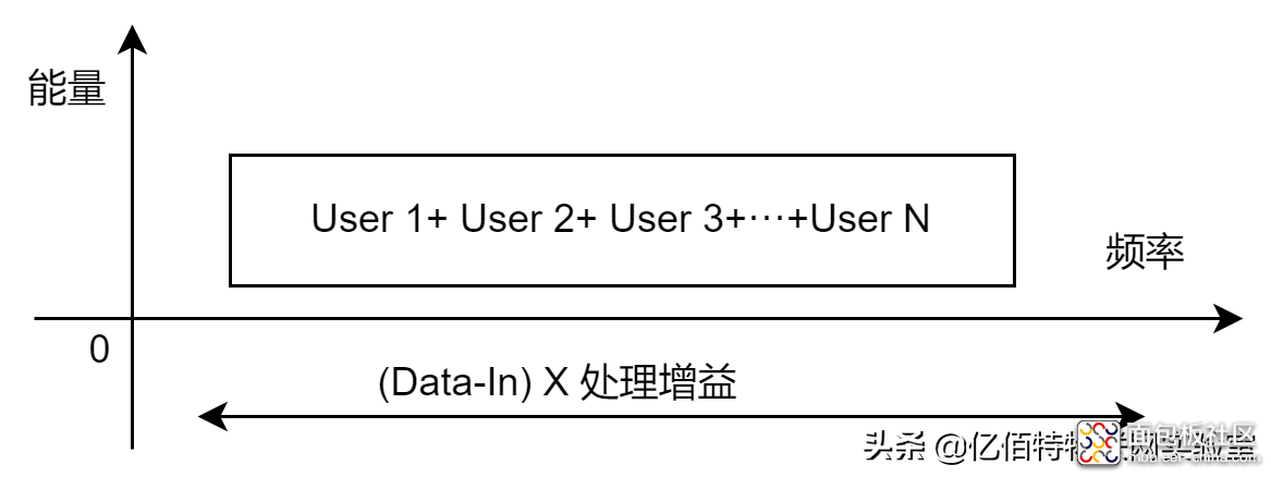

·扩频多址:扩频技术具有扩频多址(SSMA)能力,易于实现码分多址(CDMA)技术。在同样的宽带信号中,可以存在多组非相关的数据共存。
扩频多址示意图

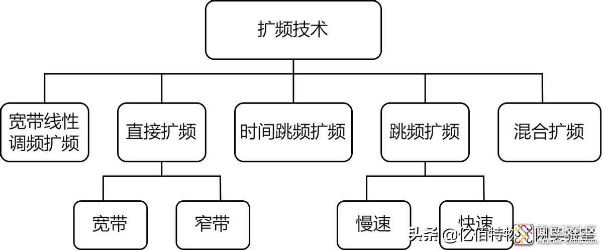

扩频系统分类
扩频技术分类
常见的扩频系统分为直接扩频、跳频扩频和时间跳变扩频三种。其中直接扩频又分为宽带扩频和窄带扩频;跳频扩频分为快速跳频扩频和慢速跳频扩频。宽带线性调频扩频和混合扩频也属于扩频技术,它们综合了这三种常见扩频技术的特点。
