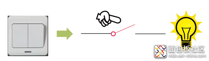

这个问题说来简单,就像《极简电力电子学》中所说:“IGBT本质上就是一个电子开关,就好比你家里墙上的开关,按一下,开关闭合,电灯亮起;再按一下,电灯熄灭。
当然,操作IGBT,不再是手,而是电子脉冲。高电平来临时,器件开通;低电平来临时,器件就关断。手动操作开关,可能一秒钟一两次,而我们的电子开关,一秒钟可以开关上万次,几十万次。

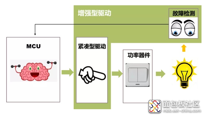

MCU就像我们的大脑,它控制我们身体的一举一动。但它发出的神经元信号非常微弱,根本无法按动开关。所以大脑需要把这个信号传送给手,由手部肌肉运动来产生一定的力量,摁下开关。IGBT的驱动就是控制IGBT的、灵巧又有力量的“手”。

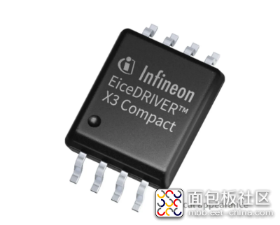

能完成以上功能的驱动,我们称之为紧凑型驱动。比如英飞凌1ED X3 compact系列:

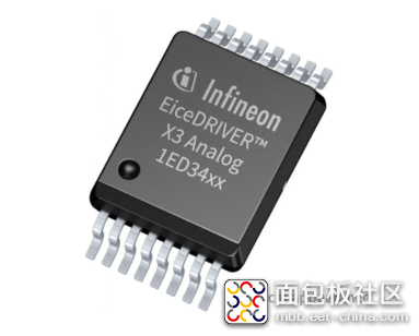

在有些应用场景下,驱动要提供丰富的保护功能。首先,驱动器要长出一双“眼睛”(故障检测),观察“电灯”(负载)或者“开关”(IGBT)运行是否正常。如果负载有异常,故障检测立刻发送信号给“大脑”MCU,MCU发指令给IGBT驱动,IGBT驱动关闭功率器件,避免炸机。我们把具有保护功能的IGBT驱动IC称为增强型驱动。IGBT驱动的保护功能包括欠压关断、短路保护、过压保护、过温保护、米勒钳位、软关断等。
这一类驱动,我们称之为增强型驱动芯片,代表产品有英飞凌1ED34x1MC12M:

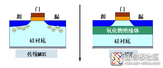

英飞凌驱动芯片技术有两类:非隔离型和隔离型。非隔离型的驱动,使用的是level-shift电平转移技术,顾名思义,它能把平地上的“小树苗”移植到高山上去,但不具有绝缘能力。其中,SOI是一种特别的level-shift技术,它在绝缘的二氧化硅层上制作晶体管,杜绝了漏电流的产生,从而使驱动芯片具有很强的抗负压能力。

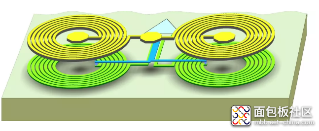

隔离型的驱动,既能完成电平转换,也具有原副边电气隔离的能力。市面上常见的隔离技术有光隔离,磁隔离,容性隔离。英飞凌隔离型驱动采用的是磁隔离技术,它使用两个线圈分别作为原边和副边的信号接收器,二氧化硅作为中间的绝缘层,又叫做无磁芯变压器技术。
