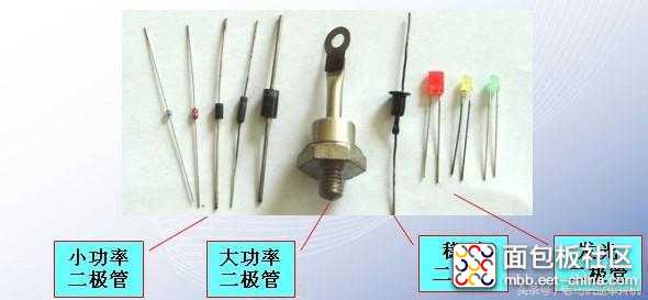

二极管的作用和功能用四个字来说:“单向导电。”二极管常用来整流、检波、稳压、钳位、保护电路等。
在随身听的供电回路中串上一只整流二极管,当直流电源接反时,不会产生电流,不会损坏随身听。
给二极管(硅资料)加上低于0.6V的正向电压,二极管基本上不产生电流(反向就更加不能产生电流啦),这个电压就叫死区电压、门槛电压、门限电压、导通电压等。

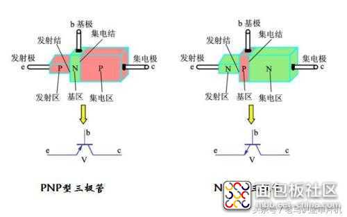

三极管的作用和功能因为四个字来完成:“电阻可变。”由于三极管等效成的电阻值能够无限制的变化,所以三极管能够用来设计开关电路、放大电路、震荡电路。
三极管的集电极电流等于基极电流乘以放大倍数,当基极电流大到一定水平时,集电极的电流由于各种原因不可能再增大了,这时集电极电压已经等于或接近发射极电压了,相当于电阻值变成0欧姆。
确信三极管的放大状态绝招:发射结正偏,集电结反偏。

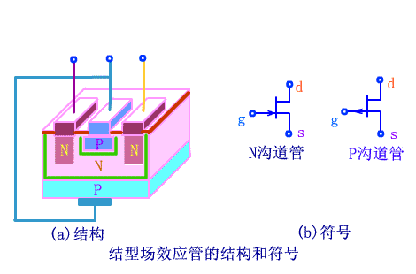

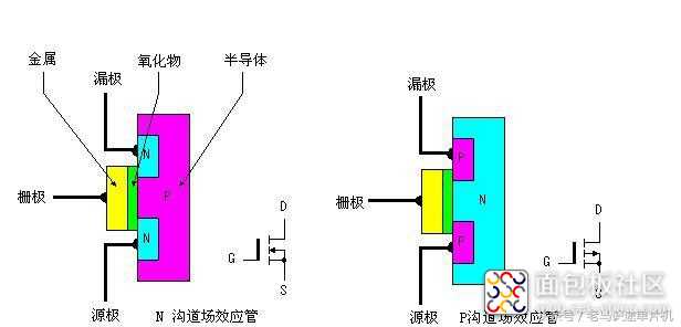

三极管是电流控制型器件,场效应管是电压控制型器件。场效应管性能优量,但在分立元件中,低电源电压适应性比三极管要差。
场效应管是电压控制型器件,很容易被静电损坏,所以,场效应管中大多都有保护二极管。

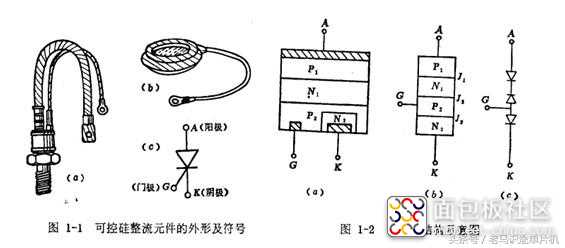

可控硅实际上是一个高速的、没有机械触点的电子开关,这个开关需要用一个小电流去掌握。这个开关具有自锁功能,即导通后撤走掌握电流仍能维持导通,而一旦截止后,又能维持截止状态。
