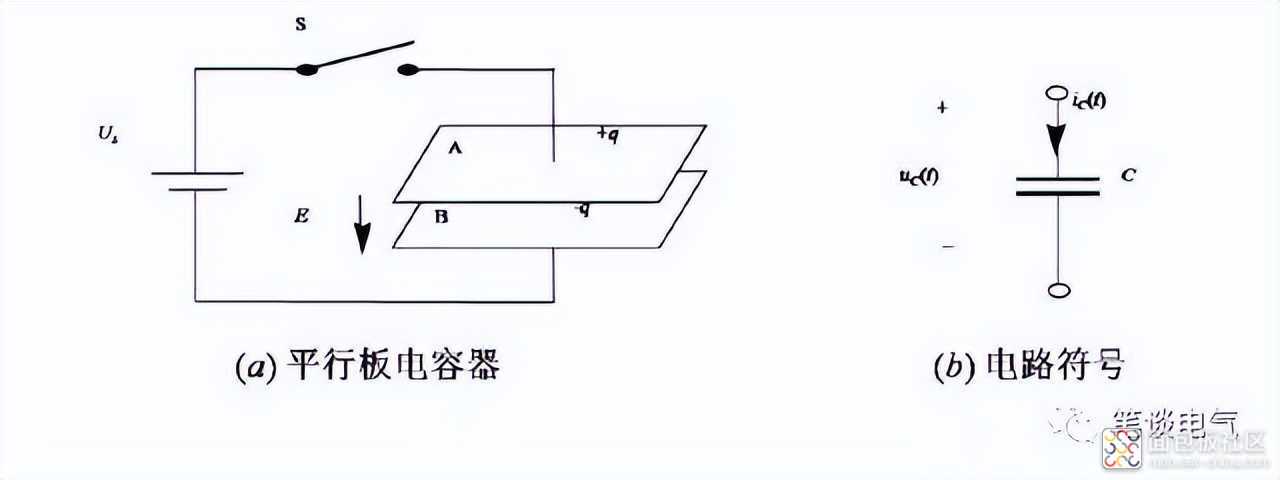

从电容的阴阳两极分别引出两个腿,再接上直流电,就可以对电容进行充电了。在充电过程中,阴阳极板间分别聚集异种电荷,直到电压与电源电压相等为止。

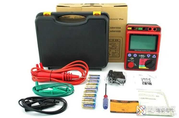

测量电容器的绝缘,要首先对电容进行放电,放完电以后,再用摇表测量极间及极间对外壳的绝缘。对低压电力电容器,可以选择500V摇表,而对于高压电力电容器,要使用2500V摇表。测量极间对外壳绝缘时,要将两极间短接,再测量绝缘电阻值大小,测量时间要保持1min。
测量绝缘的过程,就是对电容充电的过程,所以,测试完毕之后,要对电容器放电,避免人为触电。
在测量过程中要注意,测量电容绝缘值,为不对摇表构成影响,待测量结束时,要先断开接线,再停止摇动,且不可在接线还没有断开的情况下就停止摇动。
