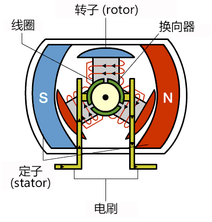

图1:DC电机(有刷电机)的运转示意图。
而应用最广的是BLDC电机(无刷电机)。
BLDC电机中的“BL”意为“无刷”,就是DC电机(有刷电机)中的“电刷”没有了。电刷在DC电机(有刷电机)里扮演的角色是通过换向器向转子里的线圈通电。

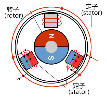

BLDC电动机电机采用永磁体来做转子,转子里是没有线圈的。由于转子里没有线圈,所以不需要用于通电的换向器和电刷。取而代之的是作为定子的线圈(图2)。
图2:BLDC电机的运转示意图。

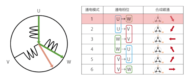

若改变合成磁通量的方向,则永磁体也会随之改变。配合永磁体的位置,切换U相、V相、W相中通电的相,以变更合成磁通量的方向。连续执行此操作,则合成磁通量将发生旋转,从而产生磁场,转子旋转。
图3所示的是通电相与合成磁通量的关系。在该例中,按顺序从1-6变更通电模式,则合成磁通量将顺时针旋转。通过变更合成磁通量的方向,控制速度,可控制转子的旋转速度。将切换这6种通电模式,控制电机的控制方法称为“120度通电控制”。
图3:转子的永久磁石会像被合成磁通量牵引一样旋转,电机的轴也会因此旋转

那么U、V、W各相上的电流又如何呢?如图3,在通电模式1时,电流从U流至W;在通电模式2时,电流从U流至V。可以看出,每当有电流流动的线圈的组合发生改变时,合成磁通量箭头的方向也会发生变化。
接下来,请看通电模式4。在该模式下,电流从W流至U,与通电模式1的方向相反。在DC电机中,像这样的电流方向的转换是由换向器和刷子的组合来进行了。但是,BLDC电机不使用这样的接触型的方法。使用逆变器电路,更改电流的方向。在控制BLDC电机时,一般使用的是逆变器电路。

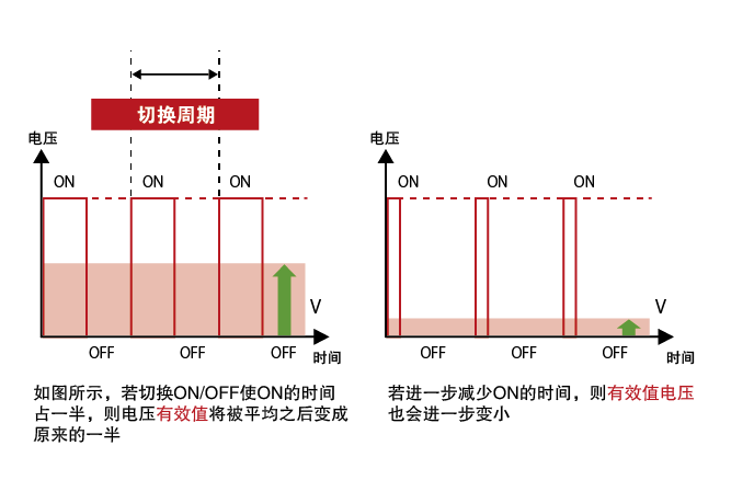

另外逆变器电路可改变各相中的外加电压,调整电流值。电压的调整中,常用的是PWM(Pulse Width Modulation=脉冲宽度调制)。PWM是一种通过调整脉冲ON/OFF的时间长度改变电压的方法,重要的是ON时间和OFF时间的比率(占空比)变化。若ON的比率较高,可以得到和提高电压相同的效果。若ON的比率下降,则可以得到和电压降低相同的效果(图5)。
为了实现PWM,现在还有配备了专用硬件的微电脑。进行正弦波控制时需控制3相的电压,因此比起只有2相通电的120度通电控制来说,软件要稍稍复杂一些。逆变器是对驱动BLDC电机必要的电路。交流电机中也使用了逆变器,但可以认为家电产品中所说的“逆变器式”几乎使用的是BLDC电机。
图5:PWM输出与输出电压的关系
变更某时间内的ON时间,以变更电压的有效值。ON时间越长,有效值越接近施加100%电压时(ON时)的电压。
