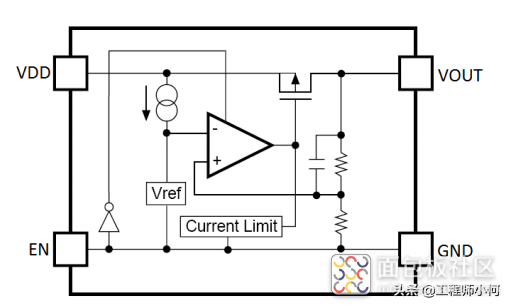

下图是某LDO的内部示意图。
主MOS管连接输入和输出端,通过反馈电路的动态调节,让输出电压跟随参考电压。这种结构也决定了LDO的特点:输出稳,发热高。
因为MOS管工作在放大区,不存在切换状态开关的情况,因此输出电压不会存在波动,纹波极小。输入和输出的差值所产生的能量,全部转换成MOS管的热能散出去了。可想而知,压差越大,负载越重,发热越高。所以,即便很多LDO支持高压差输出,也不建议在高于1V的场景使用,会导致局部过热,影响电源寿命。

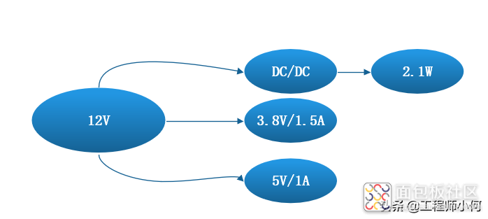

举个例子,如图,中间级均为80%的DCDC,那么输入总电源待载能力至少为多少?
公布答案:至少要2A,1.5A是不够的。有问题欢迎留言讨论~

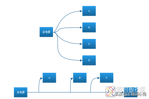

所有的电源,如果可以的话,尽量不要菊花链接法,尽量要从源端拉出来供电,就像上图第一条路径上的,经过12V和中间级DCDC两级电源才到负载。这样做法的效率会很低。当然,这个是说的尽量,有的电路可能是只能通过两级转换才能用的就另当别论了。在PCB布线上也是如此,同一个电源接多个负载的时候,尽量从输入端拉线,而不要从中间拉线。如下图所示,靠上的方案是正确的,靠下的不是最优的。
最优电源布局方案
