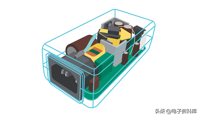

在使用电源时(图 1),设计工程师必须考虑许多因素,以避免输入欠压和过压等常见问题。本文将深入探讨五个关键的电源问题、如何知道它们何时出现,以及解决或缓解这些问题的最佳方法。
图 1. 电源在运行良好时经常被忽视,但一旦其性能质量下降,就几乎不可能忽视它们。图片由CUI Inc提供

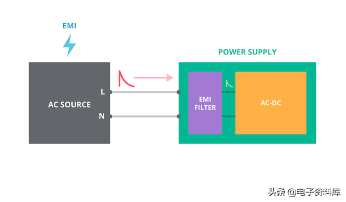

电磁干扰,例如电压浪涌、电压骤降、EFT(电快速瞬变)和 ESD(静电放电),会导致快速但严重的过压和欠压情况。
常见的来源包括机器的通电和断电、雷击以及带电物体接触电源。大多数电源将包含一些针对这些事件的保护。根据应用的不同,可能需要或多或少地对这些干扰具有免疫力。
图 2. EMI 可能是过压源。
虽然电源设计用于承受短暂的瞬态事件,例如图 2 所示的电磁干扰(EMI) 导致的 EFT,但持续的输入过压可能会导致损坏。欠压也有问题。它可能会导致输出调节和控制出现问题,并导致输入电流和功耗增加,从而导致故障。一些电源包含 UVP(欠压保护)。如果输入电压低于 UVP 阈值,UVP 会停止电源转换。

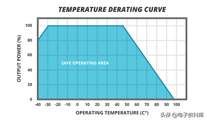

图 3. 在温度降额曲线所示的安全工作温度之外运行电源可能会导致不可预知的行为。
在最低和最高工作温度之外,可靠性、调节、EMI 和效率很快就会成为问题。电源内部的许多组件(例如晶体管)在接近其热极限的温度下工作。超出额定温度运行电源可能会导致这些设备发生故障。
如果输出功率降低或降额,一些电源允许扩展温度范围。这些电源的数据表将包含降额曲线,如图 3 所示,该曲线显示了特定负载条件下的最高温度。在较低温度下也可能需要降额。在非常低的温度下,某些组件(尤其是电解电容器)的值可能与正常条件下存在显着差异。这会导致纹波电压增加和启动问题。

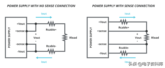

图 4. 不使用电压感应(左)和使用感应连接(右)时的输出连接
一些电源包括电压检测连接,这实际上将反馈回路带到电源之外,如图 4 所示。这允许电源补偿电缆和连接器的阻抗,并在负载上实现更严格的调节。如果不使用这些感测连接,通常需要将它们短接到输出。如果保持打开状态,反馈回路可能不会关闭,并且输出将不受控制。
