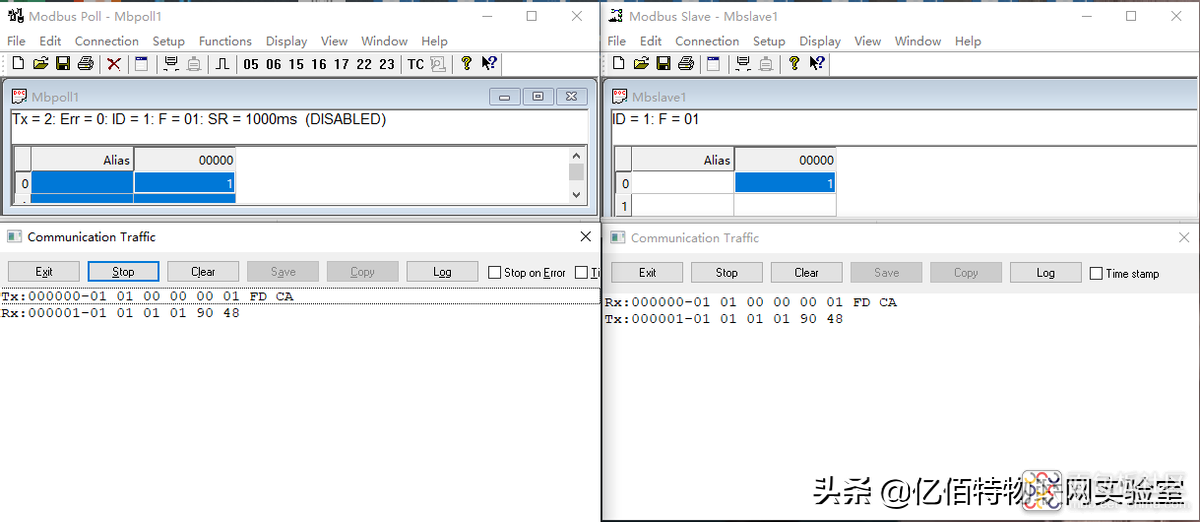

功能码01H:读线圈
例如:主机要读取从机地址为01H,起始线圈地址为00H的1个线圈状态,主机发送:
主机发送 | 发送数据(HEX) | |
地址码 | 01 | |
功能码 | 01 | |
起始线圈地址 | 高字节 | 00 |
低字节 | 00 | |
线圈数量 | 高字节 | 00 |
低字节 | 01 | |
CRC校验 | 低字节 | FD |
高字节 | CA |
如果从机寄存器00H线圈闭合,从机返回:
从机返回 | 发送数据(HEX) | |
地址码 | 01 | |
功能码 | 01 | |
字节数 | 01 | |
线圈状态 | 01 | |
CRC校验码 | 低字节 | 90 |
高字节 | 48 |

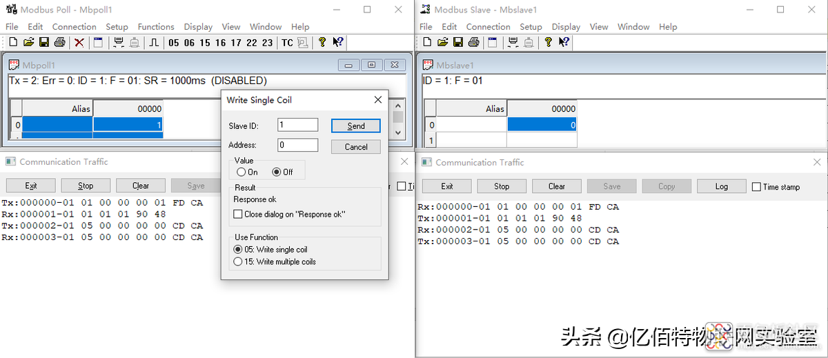

仿真演示:
功能码05H:写单个线圈
例如:主机要控制从机地址为01H,线圈地址为0000H的线圈状态,主机发送:
地址码 | 01 | |
功能码 | 01 | |
线圈地址 | 高字节 | 00 |
低字节 | 00 | |
控制方式 | 高字节 | 00(断开)、FF(闭合) |
低字节 | 01 | |
CRC校验 | 低字节 | XX |
高字节 | XX |
从机返回与主机请求相同;
仿真演示:

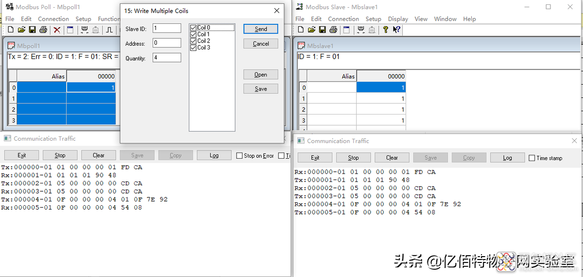

功能码0FH:写多个线圈
例如:主机要控制从机地址为01H,起始线圈地址为00H的4个线圈状态,主机发送:
地址码 | 01 | |
功能码 | 0F | |
起始线圈地址 | 高字节 | 00 |
低字节 | 00 | |
线圈数量 | 高字节 | 00 |
低字节 | 04 | |
写入字节数 | 01 | |
控制方式 | 00(全部断开)、0F(全部闭合) | |
CRC校验 | 低字节 | XX |
高字节 | XX |
功能码0FH操作,从机返回:
地址码 | 01 | |
功能码 | 0F | |
起始线圈地址 | 高字节 | 00 |
低字节 | 00 | |
线圈数量 | 高字节 | 00 |
低字节 | 04 | |
CRC校验 | 低字节 | 54 |
高字节 | 08 |
仿真演示:

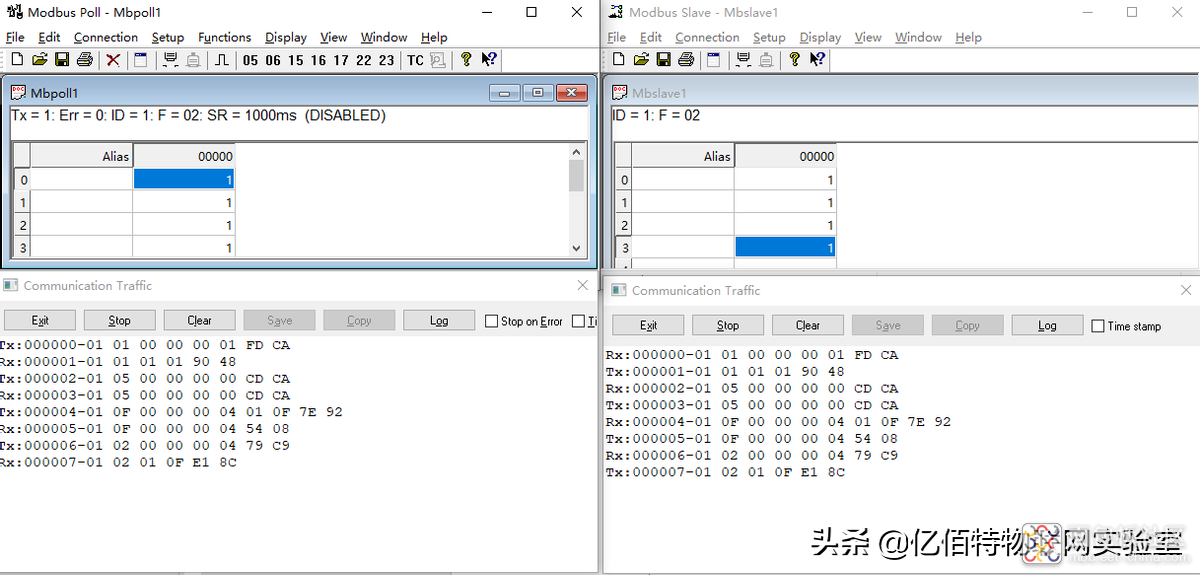

功能码02H:读离散输入
例如:主机要读取从机地址为01H,起始离散量地址为00H的4个输入状态,主机发送:
地址码 | 01 | |
功能码 | 02 | |
起始离散量地址 | 高字节 | 00 |
低字节 | 00 | |
读取数量 | 高字节 | 00 |
低字节 | 04 | |
CRC校验 | 低字节 | 79 |
高字节 | C9 |
如果从机首地址00H开始的4离散输入全部检测到输入,从机返回:
地址码 | 01 | |
功能码 | 02 | |
字节数 | 01 | |
离散输入状态 | 0F | |
CRC校验码 | 低字节 | E1 |
高字节 | 8C |

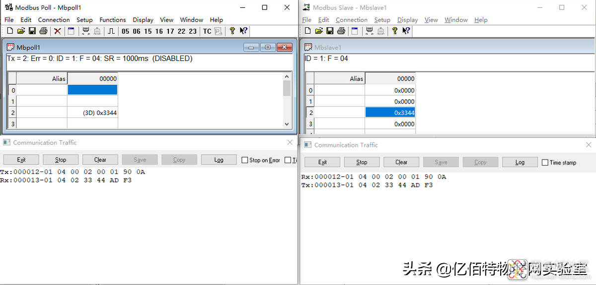

功能码04H:读取输入寄存器
例如:主机要读取从机地址为01H,起始寄存器地址为02H的1个输入寄存器数据,主机发送:
地址码 | 01 | |
功能码 | 04 | |
起始寄存器地址 | 高字节 | 00 |
低字节 | 02 | |
寄存器数量 | 高字节 | 00 |
低字节 | 01 | |
CRC校验 | 低字节 | 90 |
高字节 | 0A |
如果从机输入寄存器02H的数据为3344H,从机返回:
地址码 | 01 | |
功能码 | 04 | |
字节数 | 02 | |
寄存器05H数据 | 高字节 | 33 |
低字节 | 44 | |
CRC校验码 | 低字节 | AD |
高字节 | F3 |

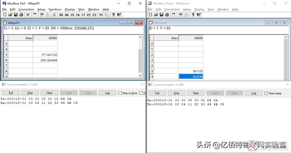

功能码03H:读保持寄存器
例如:主机要读取从机地址为01H,起始寄存器地址为05H的2个保持寄存器数据,主机发送:
地址码 | 01 | |
功能码 | 03 | |
低字节 | 05 | |
寄存器数量 | 高字节 | 00 |
低字节 | 02 | |
CRC校验 | 低字节 | D4 |
高字节 | 0A |
如果从机保持寄存器05H、06H的数据为1122H、3344H,从机返回:
地址码 | 01 | |
功能码 | 03 | |
字节数 | 04 | |
寄存器05H数据 | 高字节 | 11 |
低字节 | 22 | |
寄存器06H数据 | 高字节 | 33 |
低字节 | 44 | |
CRC校验码 | 低字节 | 4B |
高字节 | C6 |
仿真演示:

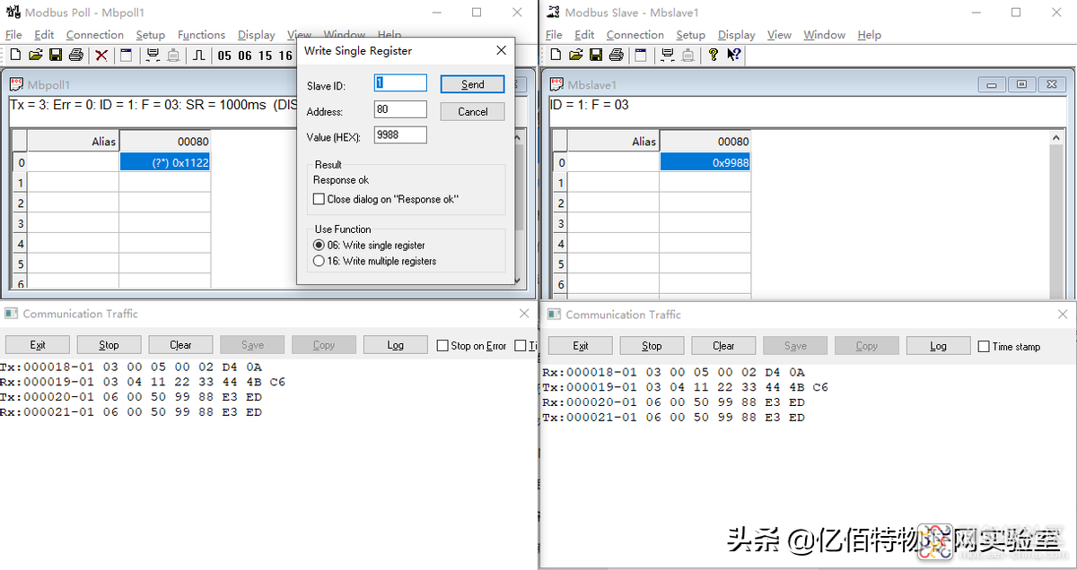

功能码06H:写单个保持寄存器
例如:主机写入9988H的数据给从机地址为01H,寄存器地址为0050H的寄存器,主机发送:
地址码 | 01 | |
功能码 | 06 | |
寄存器地址 | 高字节 | 00 |
低字节 | 50 | |
写入值 | 高字节 | 99 |
低字节 | 88 | |
CRC校验 | 低字节 | E3 |
高字节 | ED |
从机返回与主机请求相同;

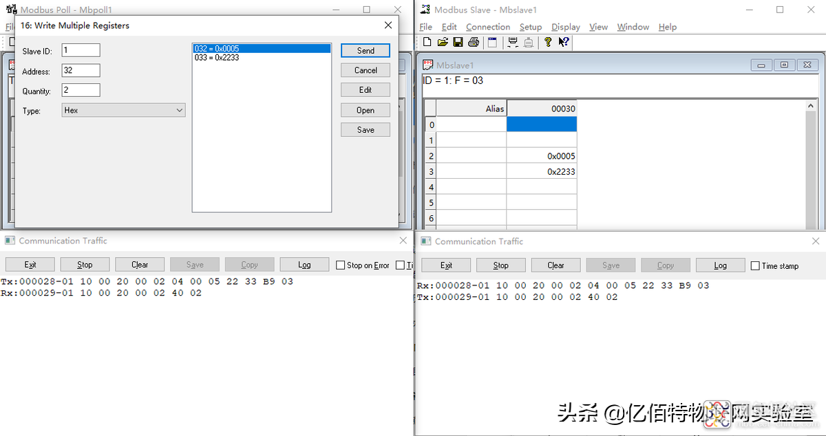

功能码10H:写多个保持寄存器
例如:主机要把数据0005H、2233H保存到从机地址为01H,起始寄存器地址为0020H的2个寄存器中,主机发送:
地址码 | 01 | |
功能码 | 10 | |
低字节 | 20 | |
寄存器数量 | 高字节 | 00 |
低字节 | 02 | |
写入字节数 | 04 | |
0000H 寄存器待写入 | 高字节 | 00 |
低字节 | 05 | |
0001H 寄存器待写入 | 高字节 | 22 |
低字节 | 33 | |
CRC校验 | 低字节 | B9 |
高字节 | 03 |
功能码10H操作,从机返回:
地址码 | 01 | |
功能码 | 10 | |
低字节 | 20 | |
寄存器数量 | 高字节 | 00 |
低字节 | 02 | |
CRC校验 | 低字节 | 40 |
高字节 | 02 |
仿真演示:
