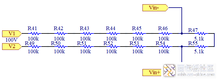

节点电压计算
【(V1-Vin-)/600】=【(Vin--V2)/(600+10.2)】
【(V1-Vin+)/(600+10.2)】=【(Vin+-V2)/600】
分别求出Vin-、Vin+的值,就可以得到Vin-、Vin+之和
前提是知道V1 V2的值 如果只是知道电压差 是计算不出来Vin-、Vin+的?哪个坛友有更好的方法,谢谢

curton 发表于 2022-10-21 16:17
知道电压差,有电阻,就能计算出电流来。所以知道电压差,是可以计算出Vin- 和 Vin+来的 ...
QWE4562009 发表于 2022-10-21 18:47
你有什么好的方法 分别计算出每一个节点的电压 而不是电压差
dwwzl 发表于 2022-10-24 07:01
串入一个恒流源管就解决啦!
curton 发表于 2022-10-23 18:25
因为这个地方告诉的电压差,所以只能求助电压差来。
数学理论上来讲就是,我知道Vin-、Vin+、和电压差 3 ...
深蓝电子 发表于 2022-10-30 19:38
不能计算是因为这个电路没有画完整,如果要计算每个节点的电压,就要指定参考点,电路的公共参考点,也就 ...
