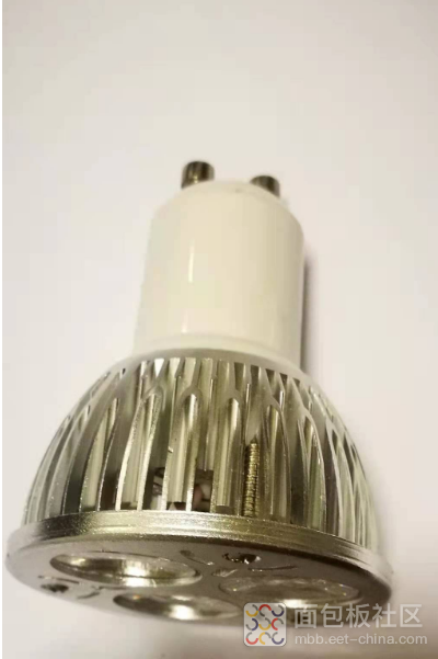

侧面图

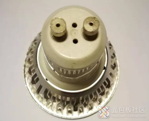

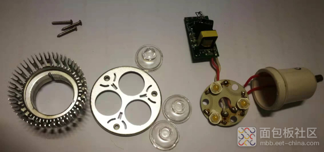

内部器件(灯头、电子电源、LED灯板

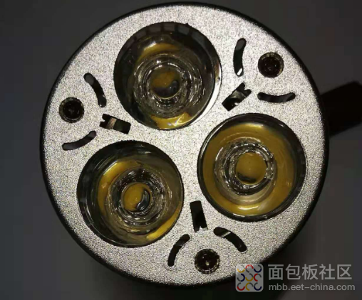

聚光头3个,固定器件、散热器、镙钉等)

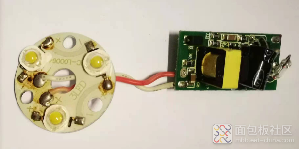

电子电源(贴片元件+电子变压器
输出直流)
LED灯板(由3个1W的LED串联接入,通过铝板散热)
