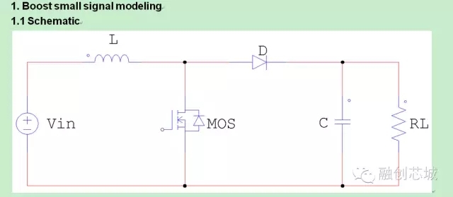

下面就是CCM PFC的一个小信号推导过程,其实就是CCM boost的推导,只不过PFC输入电压是AC,因此对于PFC来说可以用输入的RMS带入,值得一提的是CCM PFC电流环的穿越频率较高,所以其小信号传函中的低频部分可以忽略,而对于电压环,由于THD上的考量,穿越频率都比较低,所以小信号传函中的高频部分可以忽略不计,这样可以简化环路分析。
