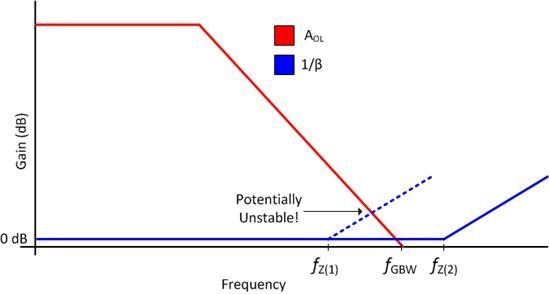

R2 与输入共模电容 CCM2 及输入差分电容 CDM 在反相输入端构成一个低通滤波器。反馈路径中的低通滤波器在放大器的噪声增益曲线 (1/β) 上产生一个零值,所处频率为:
如果该零值远远高于放大器的单位增益带宽,如图 3 中fz(2) 所示,它就不会影响电路的稳定性。但如果这个零处于或低于运算放大器的单位增益带宽位置,例如 fz(1),噪声增益曲线就会以大于每十倍频程 20dB 的速率与开环增益曲线相交,表明有可能产生的不稳定性。
图 3:缓冲器放大器的开环增益(红)和噪声增益(蓝)曲线
该零值的相移在低于 fz 的十倍频位置开始,因此保守设计原则是:
用该公式替换 fz,我们便可确定能确保稳定性的 R2 最大值:
