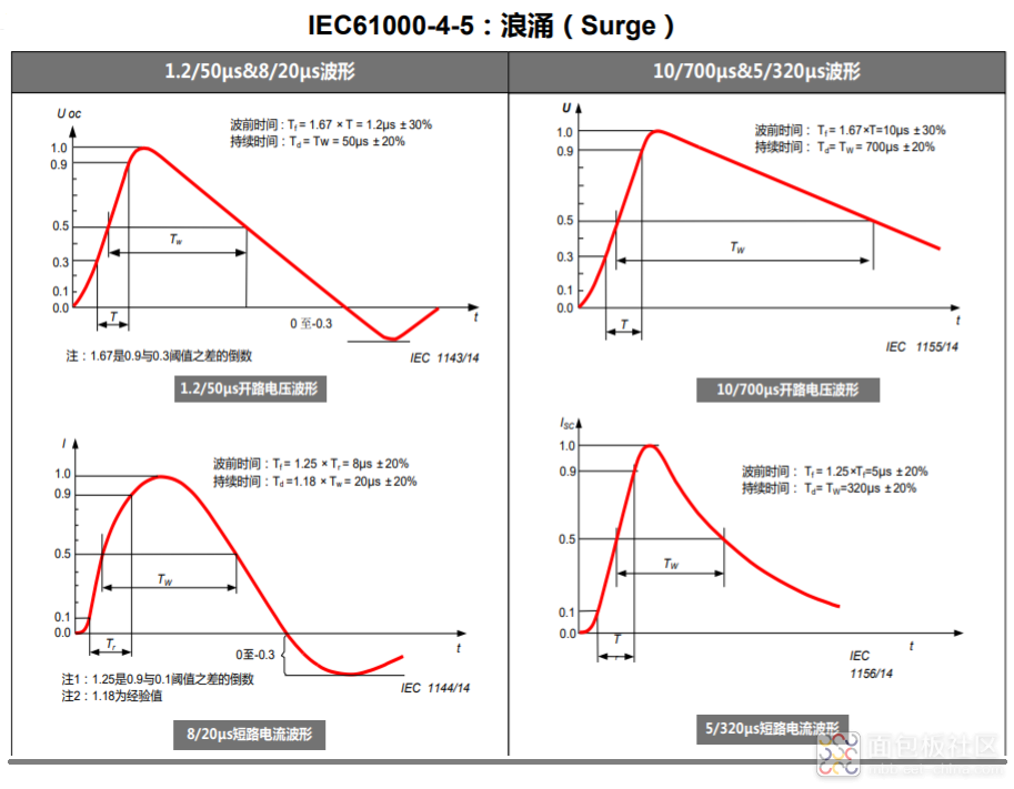

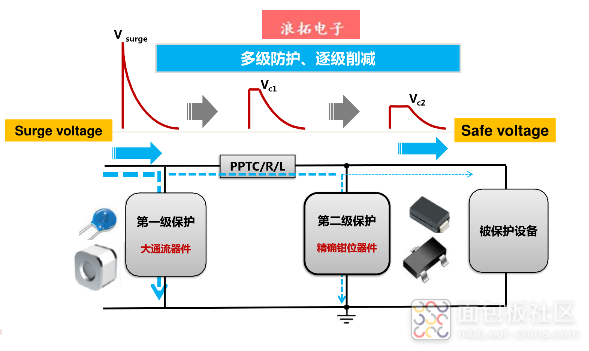

浪涌(冲击)抗扰度试验,是模拟自然界里的雷击(间接雷)以及供电线路中因大型开关切换所引起的电压变化对供电线路和通信线路的影响。浪涌试验规定了两种波形(1.2/50μs和通信波10/700μs)、幅值为0.5kV到4kV,能量特别大,对EUT的影响可能是破坏性的。10/700μs(俗称通信波)适用于长距离对称通信端口,1.2/50μs适用于电源线端口和其他信号线端口。
浪涌测试标准:
GB/T 17626.5:2008、IEC 61000-4-5:2014、EN 61000-4-5:2014《电磁兼容试验和测量技术浪涌(冲击)抗扰度试验》
