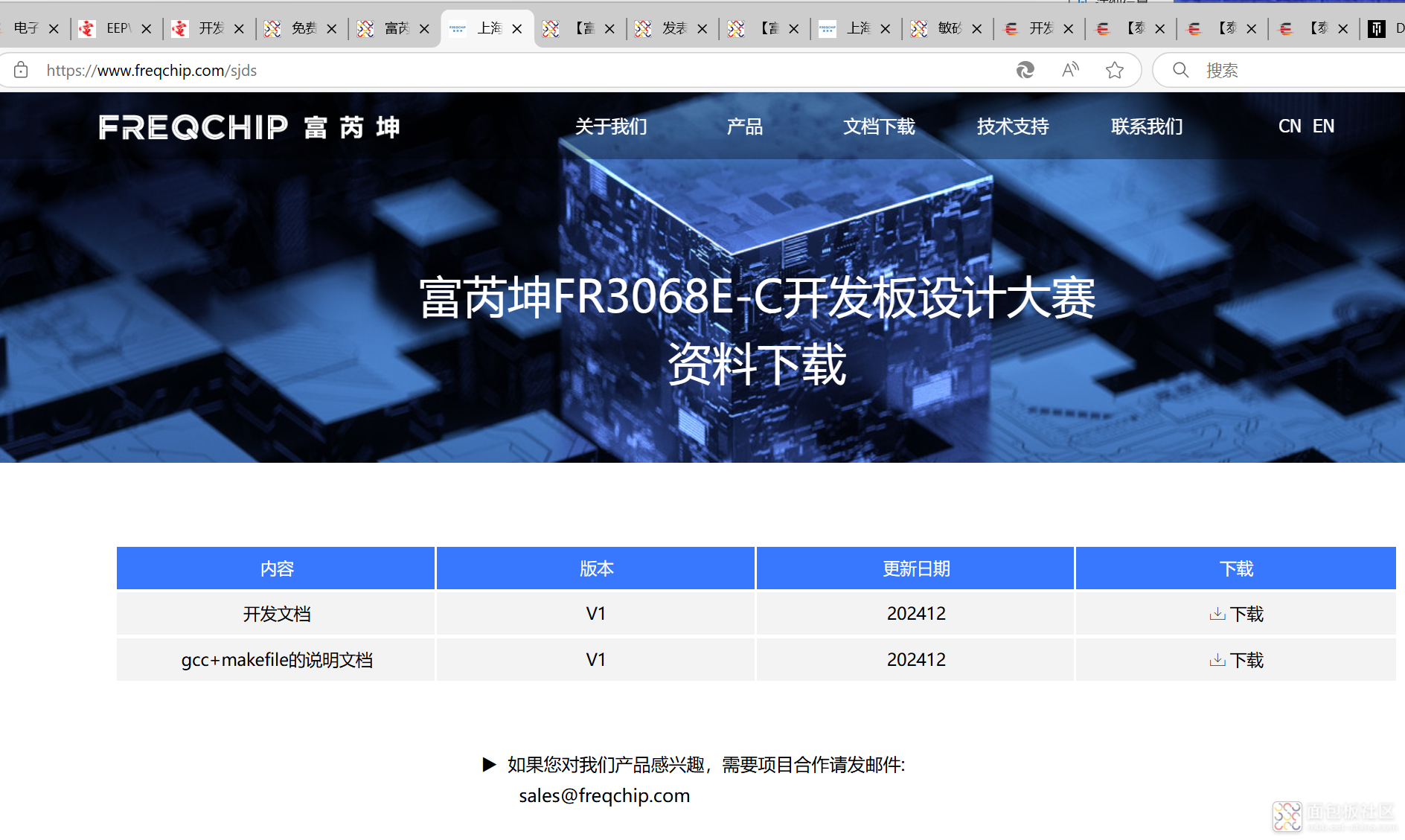

官网提供了开发工具下载的网址:https://www.freqchip.com/sjds

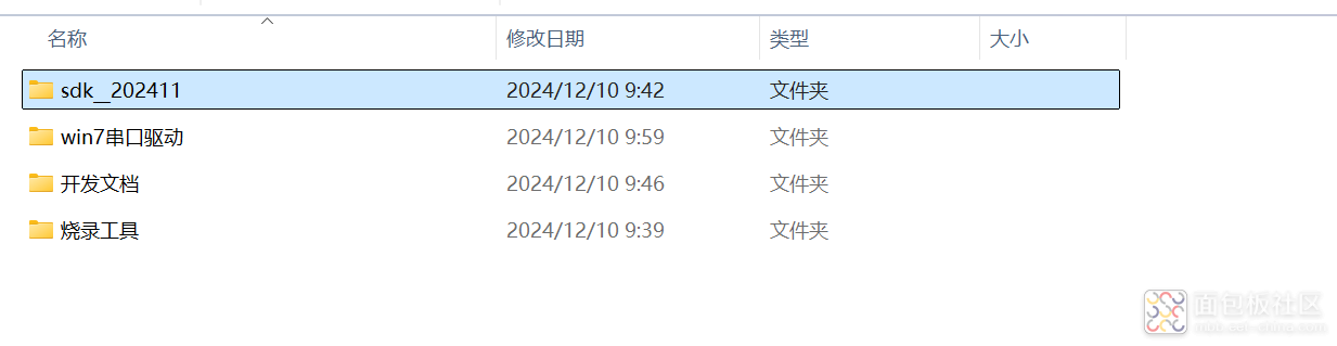

下载好后解压资料包,资料包提供的内容可是说是非常丰富的:
它的SDK文件夹下面提供了厂家非常多的示例。
开发文档也提供了中文的资料,非常详细。

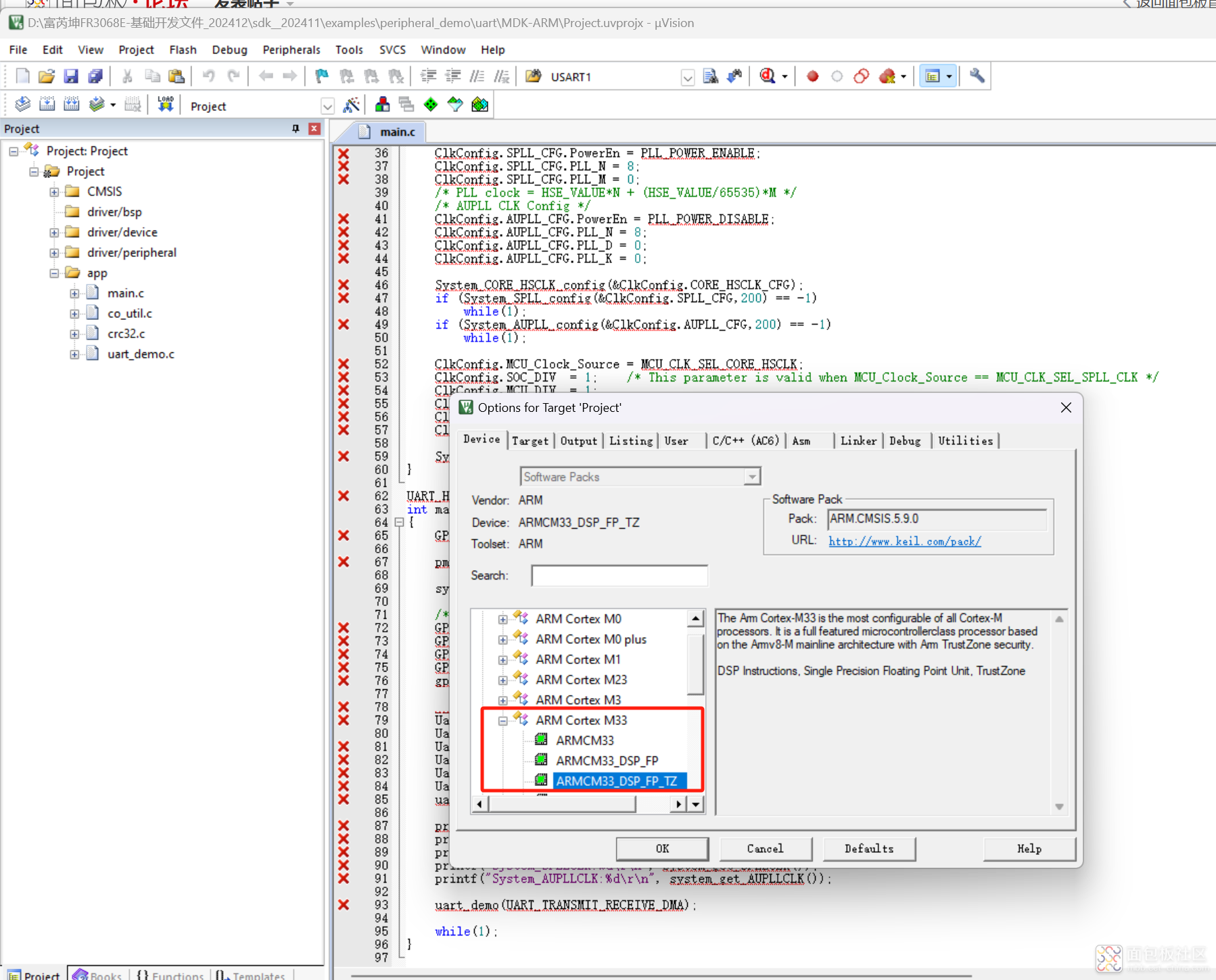

由于Device是直接使用ARM-CORTEX33的内核,如果你已经安装过cortex-m33的pack,那么keil就不需要重新安装,如果没有,那就去官网直接下载好arm cortex-m33的pack包就行了。

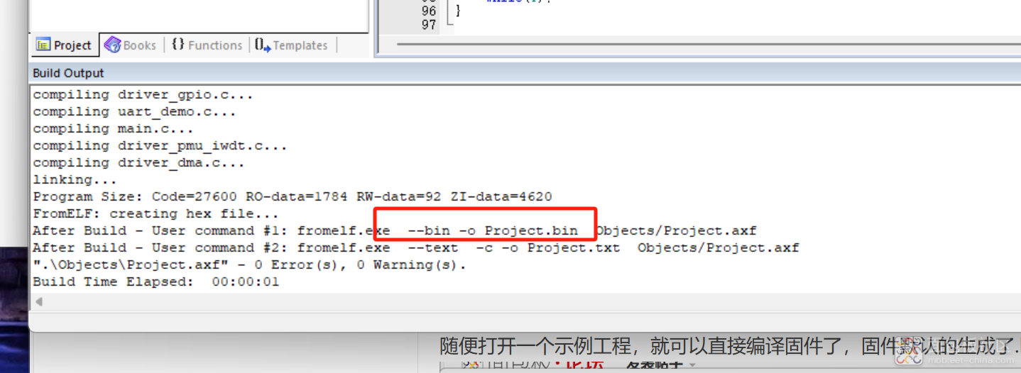

随便打开一个示例工程,就可以直接编译固件了,固件默认的生成了.bin文件:

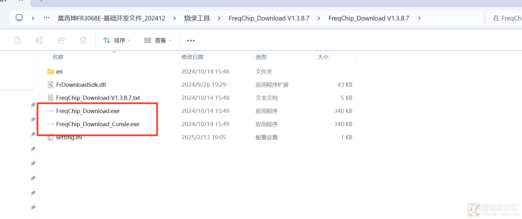

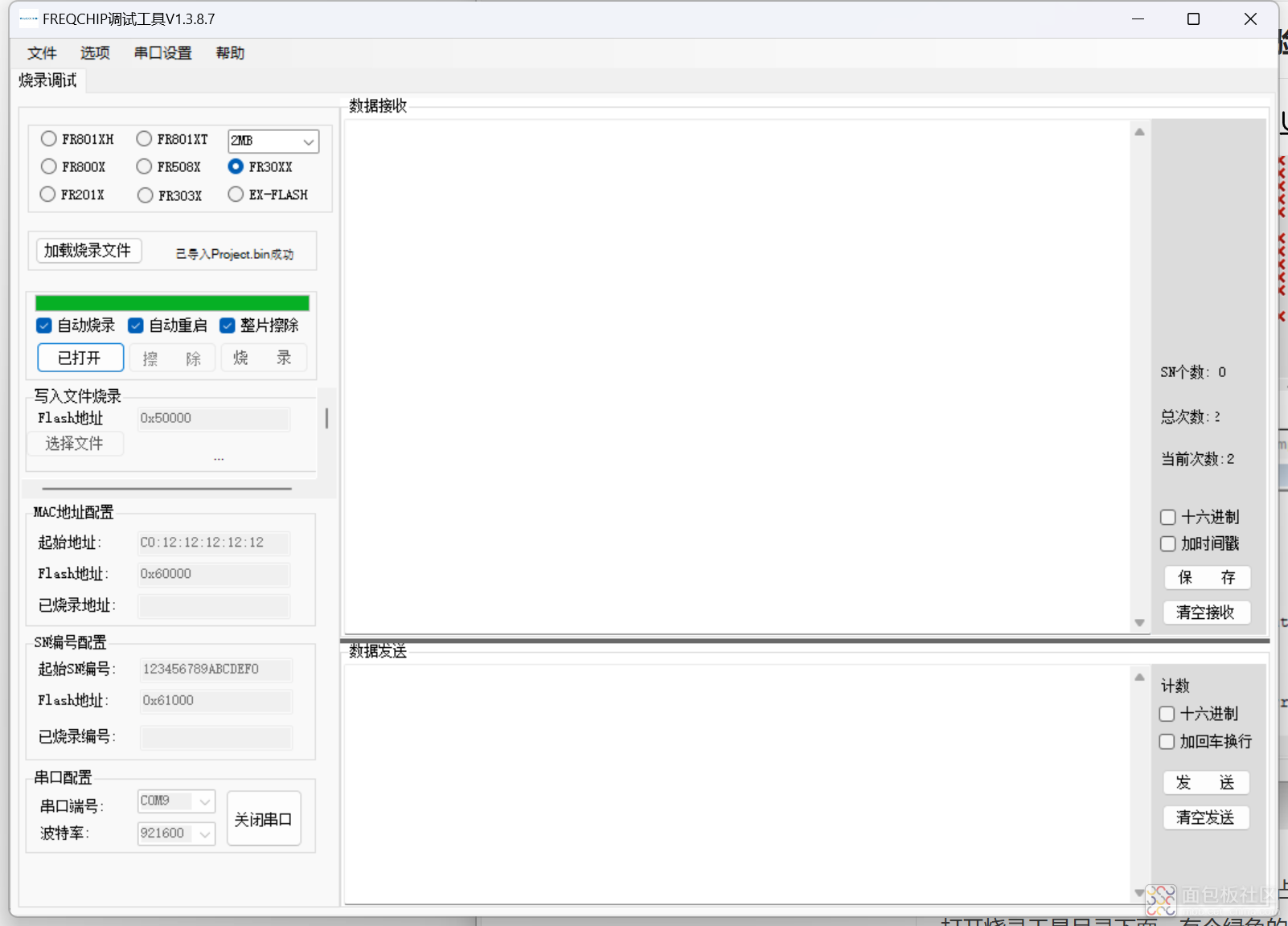

打开烧录工具目录下面,有个绿色的烧录工具。

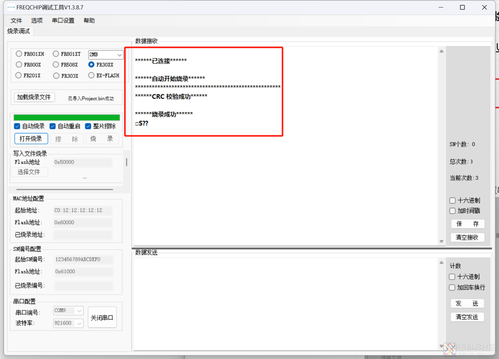

打开后首先录入.bin文件,然后配置串口为921600的波特率。如下图所示:
【注意】
在串口接口上,没有供电,需要另外接一个USB才能开机。我试了好久才发现的。
然后重新上电,就可以自动下载固件了:
