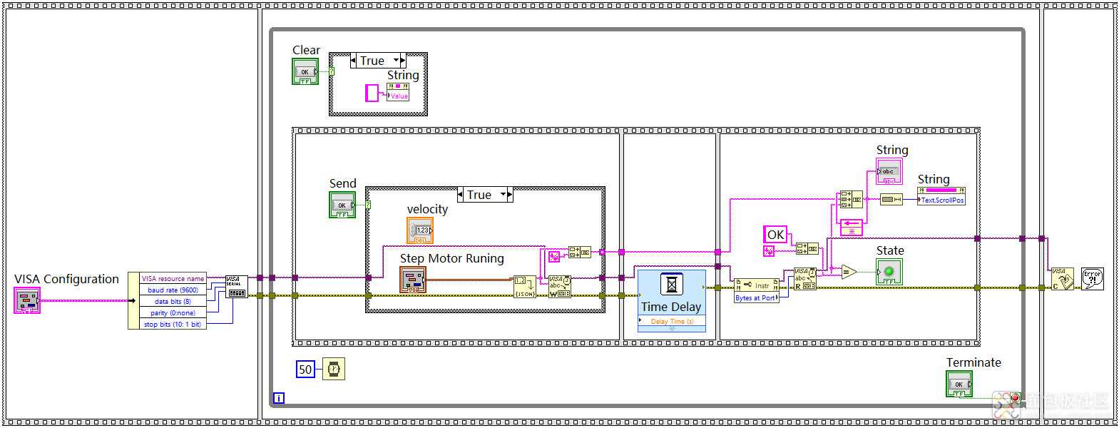

1 单步控制
功能实现
  • 串口发送 json 格式的角度值;
  • 打印发送和接收的数据至前面板;
  • 显示旋转状态(静止或运动)等。
前面板
程序框图
功能实现
程序使用步骤
  • 选择目标串口对应的端口号,配置波特率等信息;
  • 点击运行按钮,自动打开串口;
  • 输入目标旋转角度值,点击 Send 发送按钮;
  • 字符面板显示发送和接收的信息;
  • State 指示灯将在完成旋转任务后(收到 OK)闪烁一次;
参考:Labview 自动化测试信息转JSON字符串基于LabView开发的串口助手利用VISA进行串口通信 .

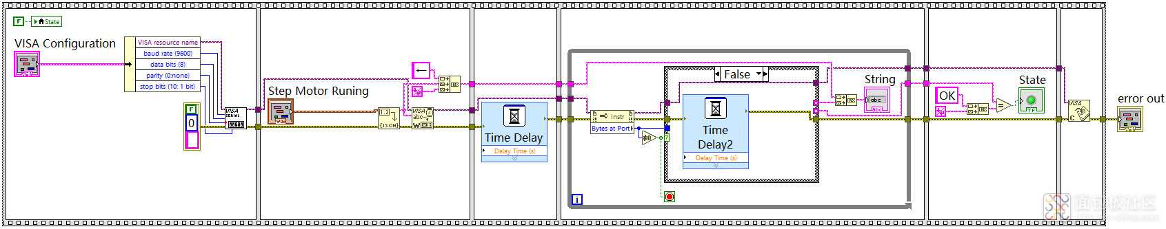

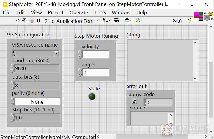

2 连续控制
✈️ 在实现单步控制的基础上,介绍了循环发送旋转角度指令,进而实现连续旋转的控制。
子VI定义
为了方便连续控制并旋转指定角度,采用模块化设计,定义步进电机旋转子 VI 程序。
前面板
程序框图
功能实现
  • 输入端口:串口配置参数 (波特率等)、步进电机的旋转速度 velocity 和目标旋转角度 angle ;
  • 运行程序;
  • 待检测到串口反馈回 OK 字样,表明任务执行完毕;
  • 打印字符串,点亮 State 状态指示灯。

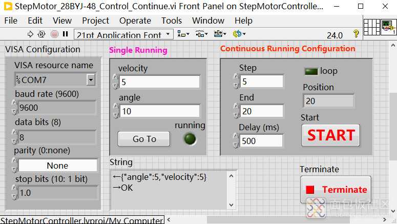

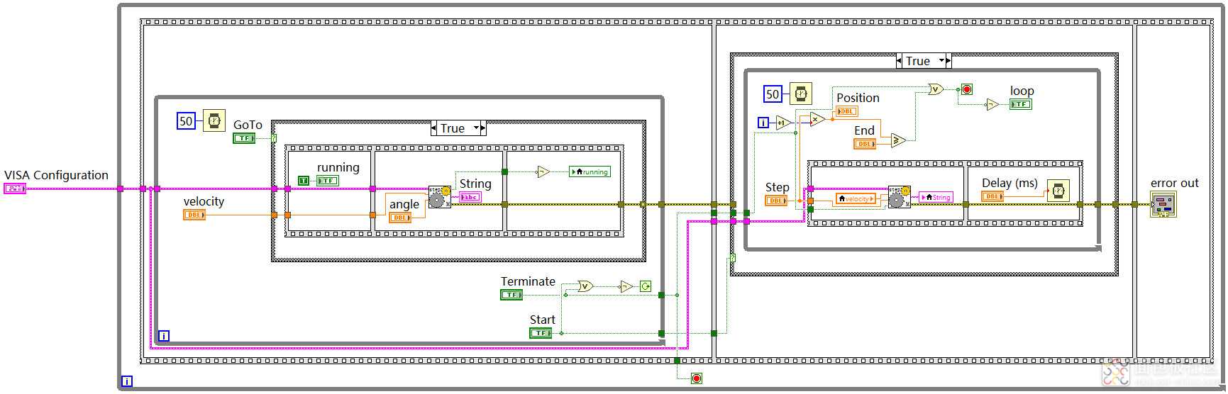

连续运行
利用模块化设计的旋转子 VI 程序,结合 while 循环实现连续旋转控制。
前面板
程序框图
功能实现
  • 串口配置参数 (波特率等);
  • 运行程序;
  • 单步运行:
    • 输入旋转速度 velocity 和目标旋转角度 angle ;
    • 点击 Go To 按钮;
    • 待字符串面板显示 OK ,完成单步运行流程 .
  • 连续运行:
    • 在步长 Step(单次旋转的角度)、最终需要的角度值 End 、延时 Delay 栏分别输入对应的数值;
    • 点击 START 按钮,开始运行程序;
    • Position 显示当前位置、loop 指示灯显示连续运行状态,同时输出提示字符串;
    • 待循环结束,到达目标角度,loop 指示灯熄灭,表明连续运行结束。
  • 点击 Terminate 按钮终止程序。

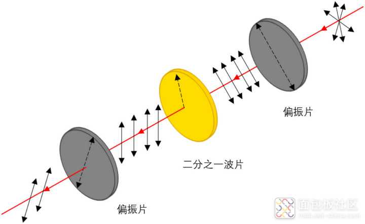

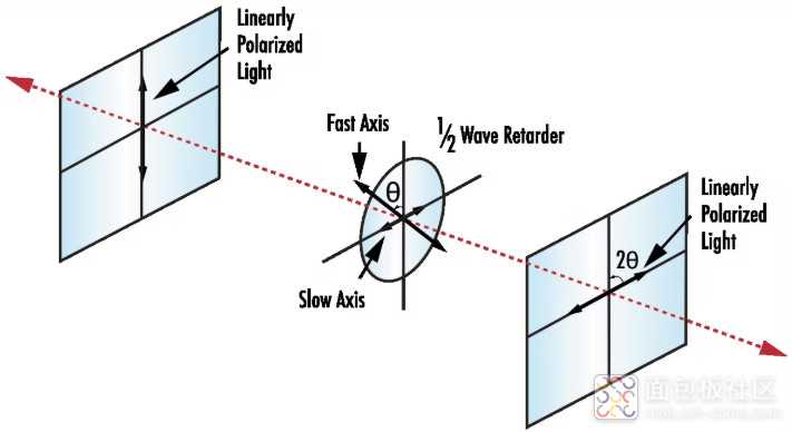

工作原理
介绍旋转二分之一波片实现光强控制的基本原理。
马吕斯 (E. L. Malus) 定律
I = I_0\cdot \cos^2{\theta}
结合本项目设计,使用 LabVIEW 控制单片机驱动步进电机,进而旋转波片,实现光强的精确控制。

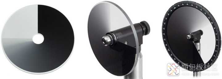

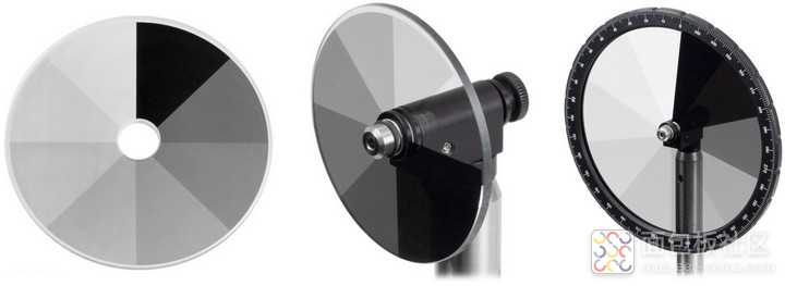

中性密度滤光片
ND 滤光片大致分为两种
  • 不连续变化
详见:Round, Step-Variable, Metallic Neutral Density Filters
  • 连续变化
详见:Round Continuously Variable Metallic Neutral Density Filters .
两种滤波片均可通过控制旋转角度,调整光斑入射至 ND 的相对位置,进而实现光强的精确调控。

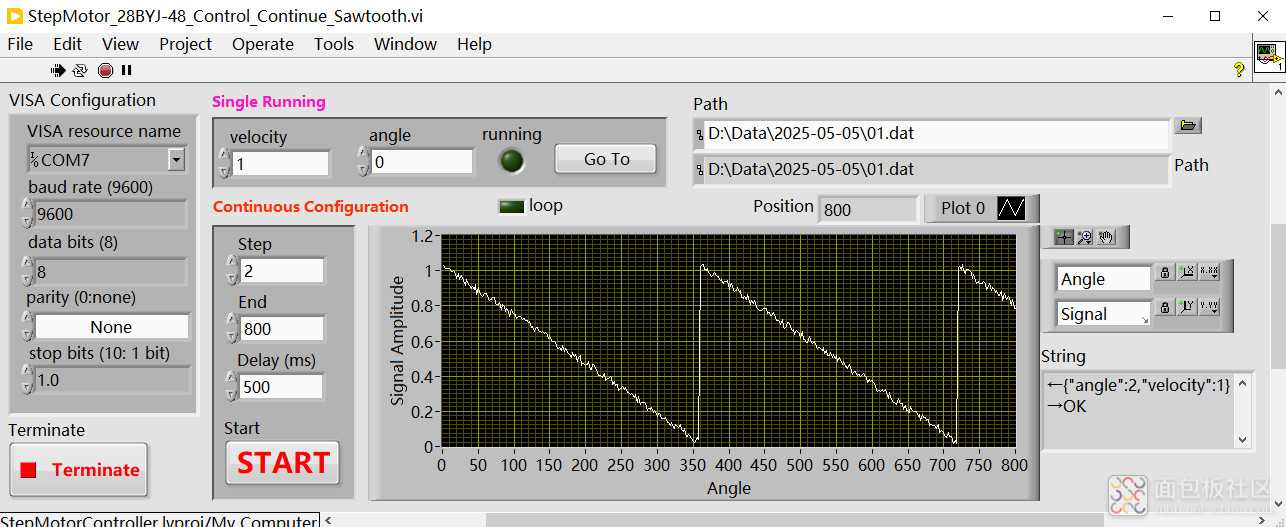

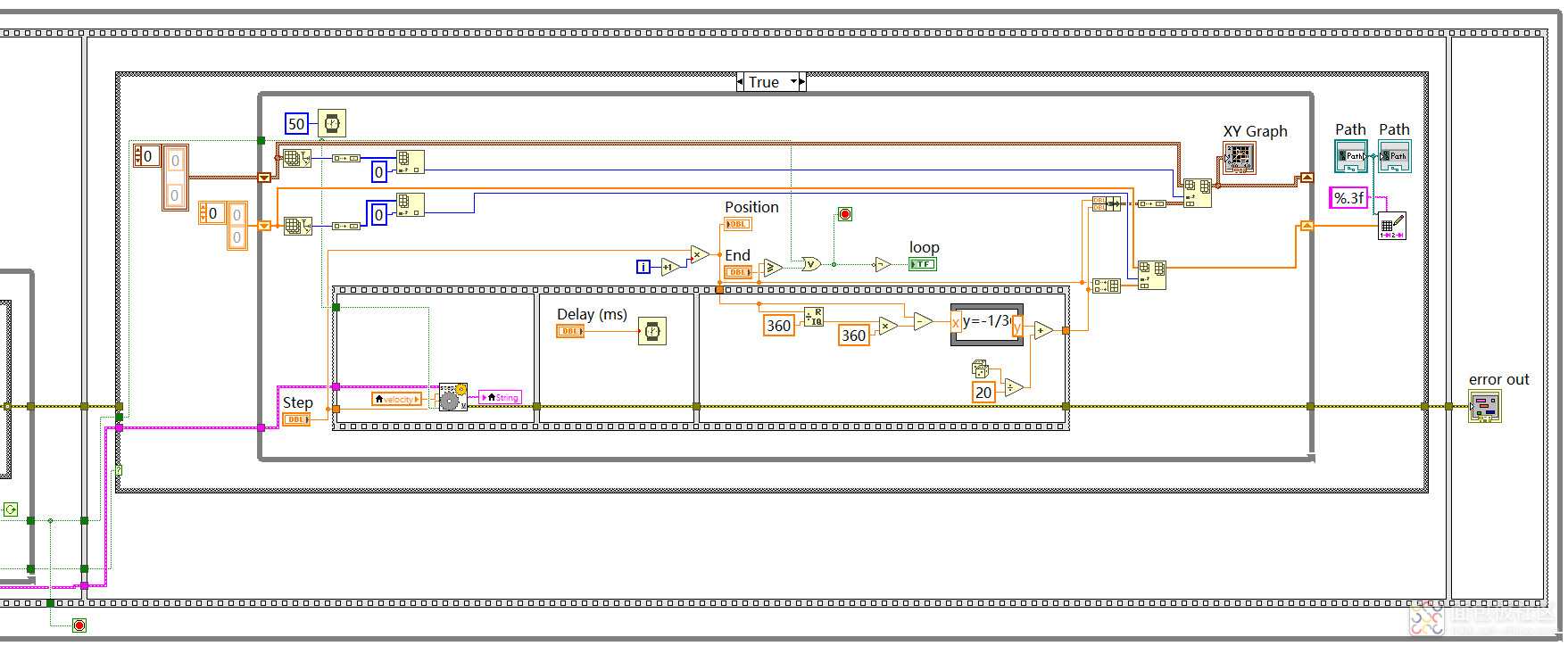

项目工程
介绍了 LabVIEW 上位机联合调用设备实现自动化数据采集的项目设计,包括面板设计、程序框图、功能实现等。
前面板
程序框图
功能实现
  • 点击运行按钮,自动打开串口;
  • 单次运行:    (a)输入目标旋转角度值;    (b)点击 Go To 按钮,字符面板显示发送和接收的信息;    (c) Running 指示灯显示旋转状态(运行时点亮,静止时熄灭);
  • 连续运行:    (a)输入步长、目标角度、延时、文件保存路径;    (b)点击 START 按钮开始运行;    (c)实时显示位置、循环状态、提示字符串;    (d)显示数据与角度演化曲线;    (e)运行结束后,曲线数据自动保存至目标路径。
效果演示
参数配置完成后点击 START 按钮运行程序
数据保存样式
至此完成了 RP2350 开发板结合 LabVIEW 上位机实现自动数据采集的项目。

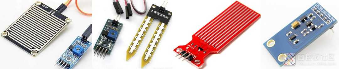

案例二:自动雨刷(自动撑伞装置、自动浇水器、自动换水鱼缸)
❄️结合雨滴传感器、土壤湿度传感器、水位传感器、光强传感器等,当检测到传感器模拟信号变化或达到阈值,旋转步进电机实现力矩传递和机械驱动目标装置,实现摆动、进动、旋动、开关等操作,自动完成设定任务。
