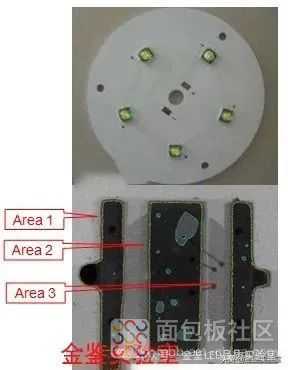

回流焊过程中,焊锡膏中的气体若无法完全排出,便会在焊点中形成空洞。这些空洞的存在会削弱焊点的结构强度,降低其导电性能,甚至可能引发电子元件的早期失效。
回流焊空洞观测
