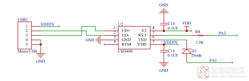

    2、串口IO的选择:
    根据原理图:
    串口分别接到了PA2、PA3,初始化引脚如下:
    PA2_INIT(PA2_UART1_TX);
    PA3_INIT(PA3_UART1_RX);

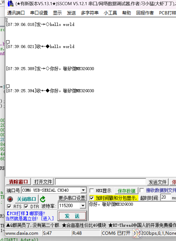

    3、在接收中,判断UART 通讯线状态寄存器 (LSR】的接收位是否为1,如果为1,判断发送缓冲区是否为空为空是把接收到的数据装载进发送缓冲THR中,代码如下:
                     if (UART1->LSR_b.RDR)      //如果接收缓冲器状态不为空
  •                         if((UART1->LSR_b.THRE))  //如果发送缓冲器寄存器空
  •                                 UART1->THR=UART1->RBR;
  • 复制代码
    4、测试效果:
