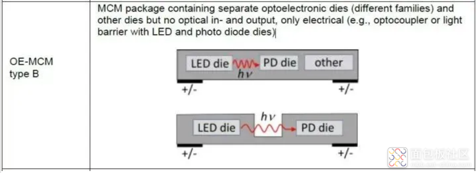

对于光耦合器的汽车行业认证标准,存在多种解释且缺乏明确指导。光耦合器由正向工作的LED和反向工作的光敏半导体组成,不属于传统分立半导体器件。AEC-Q104引入了多芯片模组(MCM)的概念,但指出不适用于包含AEC-Q102中LED的组件。AEC-Q101和AEC-Q102在器件特性上与光耦合器较为接近。

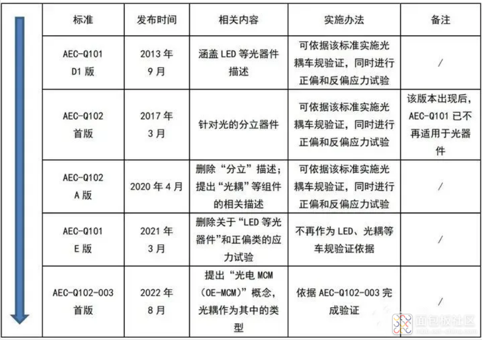

2013年版的AEC-Q101包含了正反向工作试验,适用于光电子器件。2017年,AEC-Q102发布,为光器件提供了认证依据。2020年,AEC-Q102-A版发布,指出光耦等光组件将在AEC-Q102-003中进一步细分。2021年,AEC-Q101更新至E版,去除了光类器件的描述和相关环境应力及寿命试验。到了2022年底,AEC-Q102-003发布,正式将光耦合器列为OE-MCM类型之一,确认了光耦合器的车规标准为AEC-Q102-003。
AEC-Q102-003适用OE-MCM中的分类B(来源:AEC - Q102-003 – REV August 28, 2022)
AEC-Q101和AEC-Q102中关于“光”的描述
